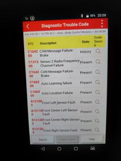

    Witam. Posiadam Kie Stinger GT ze Stanów, auto lekko uszkodzone w przednia belke, wystrzeliła poduszka kierowcy. Problem taki że silnik jest martwy. Kluczyk widzi normalnie, przy próbie odpalenia zapalają się wszystkie kontrolki ale rozrusznik nie chodzi, interfejs diagnostyczny widzi normalnie procedurę startu. Przekazniki, bezpieczniki wszystkie dobre, napięcie jest. Nie słychać również pompy paliwa w baku, która jest sprawna, spinałem na krótko przy przekazniku. Zauważyłem że brakowało jednego czujnika uderzeniowego z przodu więc kupiłem inny, ale nic to nie dało. Rozrusznik tez spinałem na krótko przy przekazniku i silnik kreci. W końcu spiąłem na krótko pompkę paliwa, rozrusznik tak samo ale nie odpala... Jakby iskry nie dawało. Wygląda jakby coś elektronicznie nie pozwalało odpalić silnika. Ktoś ma jakieś pomysły? Wrzucam błędy jakie pokazal interfejs. Kia Stinger GT - Po wypadku nie kreci rozrusznik, nie chodzi pompa paliwa

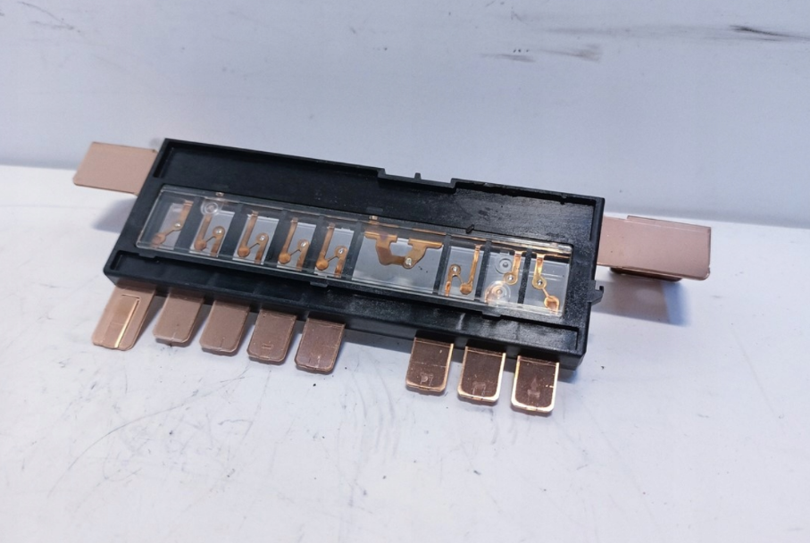

    sensor SRS wymieniony? w nowszych wozach przewaznie on blokuje po wypadku, mozesz tez sprawdzic czy nie ma w tym samochodzie urzadzenia monitorujacego akumulator i ew bezpiecznik kasetowy (zespolony) popularny w KIA / hyundai.

    Elektronik, który mi sprawdzał, mówił coś, że nie widzi akumulatora.
    Bezpiecznik kasetowy, gdzie taki może się znajdować?

    bezpiecznik jesli jest bedzie w skrzynce i wyglada mniej wiecej tak jak w linku, ja osobiscie nie robilem przy stingerze, za to mialem juz do czynienia z owym bezpiecznikiem w KIA.

    Dlaczego tylko błędy ze sterownika nadwozia? Bardziej interesujące były by ze sterownika silnika i sterownika SRS. Jak odpaliły poduszki to normalne, że ma odciętą pompę paliwa i zapłon...
    No właśnie szkoda, że nie zrobiłem więcej zdjęć jak sprawdzaliśmy błędy. Crash data na pewno jest zapisana.
