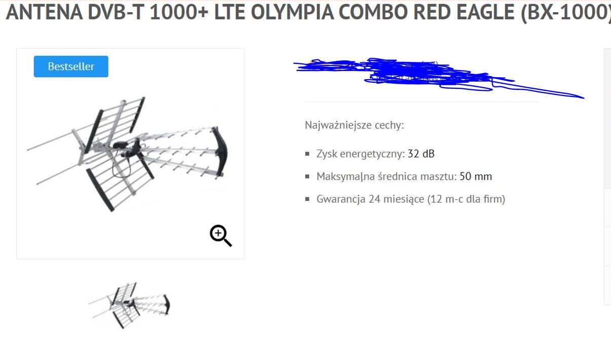

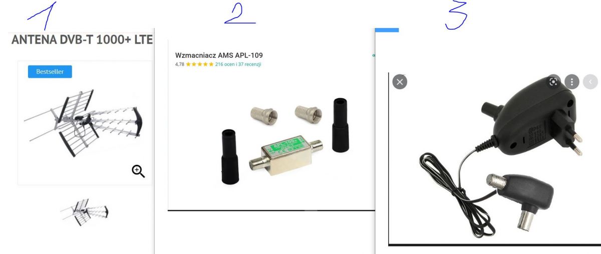

    Posiadam antenę DVB-T 1000+LTE Olimpia Combo red Eagle (Bx-1000) jest ona umieszczona na wysokości jakieś 15 metrów na dachu a dach jest dachówki i mam problem z odbiorem niektórych programów. Najczęściej jest problem z 1 TVP HD i 2TVP HD .Telewizor marki Samsung UE40EH5300. Do nadajnika mam jakieś 55 km. Przewód koncentryczny 75 Om TRISET PROFI 120dB klasa A++, wzmacniacz APL 109 i zasilacz przy wejściu do telewizora. Taka antena jak na zdjęciu. Ktoś coś doradzi

    Ta antena była kiedyś na dachu ale ściągnąłem ją ze względu na pogodę, bo kiedyś w Polsce nie było takiego wiatru jak to ma miejsce teraz, więc lepiej i bezpieczniej tę antenę trzymać na stychu. Jakby tego było mało to gołębie na niej sobie jakąś przystań zrobiły i kabelek łączący dipol z tą resztą konstrukcji anteny urwały. Po za tym wielkiej różnicy w sygnale nie miałem czyli w sile i jakości. Coś mi się wydaje że może zamiast APL 109 coś mocniejszego albo przy zasilaczu, coś jest nie tak. Kiedyś nawet wymieniałem zasilacz i przez jakiś czas było wszystko w porządku. Więc może tam szukać tego mojego problemu .Bo wszystko jest ustawione poprawnie na najbliższy nadajnik w poziomie, tak jak ma być bo sprawdzałem na całym strychu

    Ta antena, to stosunkowo duża - a równocześnie bardzo marna pod względem jakości wykonania - konstrukcja.
    Oglądnij sobie jej test (i kilku innych anten) odbioru ze Śremu, przeprowadzony przez instalatora z Poznania.
    https://www.youtube.com/watch?v=OsXOZZxIP9w&t=753s
    elktrod napisał:
    Zobacz czy na płytkę wzmacniacza przychodzi zasilanie i czy ta płytka jest w dobrym stanie wizualnym?
    Przecież ta antena jest pasywna i nie ma wbudowanej żadnej płytki wzmacniacza. APL jest wzmacniaczem liniowym/przelotowym montowanym na przewodzie.

    Warunki poprawnego odbioru masz spełnione.Na fotce jakoś dziwnie mi wygląda dipol.Wstaw fotkę z natury, swojej anteny.Ta na zdjęciu nie ma elementów do odbioru w polaryzacji pionowej.Może to być powód.
    Napisał że antena zmontowana jest do odbioru z nadajnika nadającego w poziomie ...
    A sekcję VHF w tej antenie można zmontować do odbioru w pionie, tylko najczęściej z marnym efektem.

    Mam podobną i u mnie jest V i H ok.65km.

    Faktycznie pisałem że mam antenę Antena UHF Telkom -Telmor DIGITAL Bierna niebieska i Antena DIPOL telewizyjno-radiowa DL-7 / 5-12 MUX-8 , zwrotnica ,wzmacniacz i rozdzielacz , ale to inna bajka. Te anteny połączone są do 3 innych starych telewizorów z dekoderem DVB-T. Ale jest jeszcze jeden telewizor który jest niezależnie połączony na tym samym strychu wszystko w jednej poziomej linii, oddalone są od siebie o jakieś 3 metry na strychu, przy czubku dachu, na wysokości około na oko 13 albo 15 metrów i o tym telewizorze a dokładniej antenie mowa. A tu zdjęcie co jest przy tej antenie. A co do nadajników z wszystkimi MUXami to albo Śrem gdzie mam bliżej albo Ślęża a dipol musiałbym przestawić w pionie, ale mam ustawione wszystko na Śrem z dipolem ustawionym w poziomie tak jak na zdjęciu. A tak nawiasem to ci od tych nadajników powinni uprzedzić że to wszystko działa z ograniczoną mocą i nie mam tu na myśli konserwacji która jest podawana w internecie

    Mam jeszcze jedno pytanie. Gdzie najlepiej zainstalować Wzmacniacz AMS APL-109 jak najbliżej anteny ,czy to jest bez różnicy.
    #11 19986193
    palmus
    Poziom 34  
    Im bliżej anteny tym lepiej.W praktyce montowane są na zaciskach od dipola jako gołe płytki.
