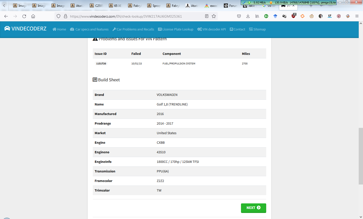

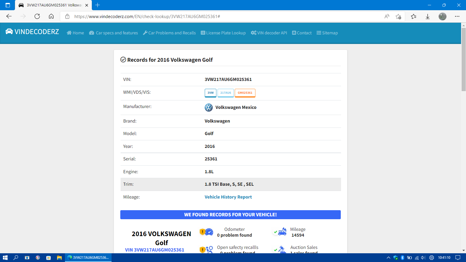

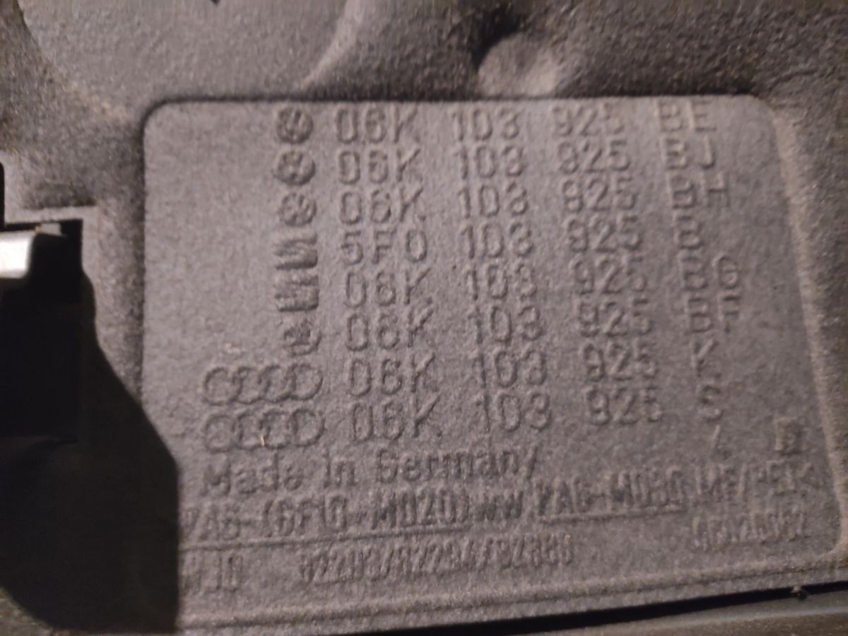

Użytkownik poszukuje oznaczenia silnika 1.8 TSI w samochodzie pochodzącym z Kanady. W odpowiedziach forumowiczów zasugerowano, aby sprawdzić naklejki z kodami w bagażniku oraz na pokrywie silnika. Po podaniu numeru VIN ustalono, że silnik to CXBB (1800CC / 170hp / 125kW), co wskazuje na generację 2 silnika EA888. Użytkownik zauważył różnice w mocach i pojemności silnika w dokumentach, co może być wynikiem błędu przy rejestracji. Wskazano, że silnik ma łańcuch rozrządu, a części zamienne są dostępne. Użytkownik zadał pytania dotyczące problemów z olejem oraz różnic między wersjami silników na rynek amerykański i europejski.
