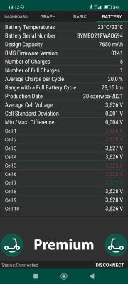

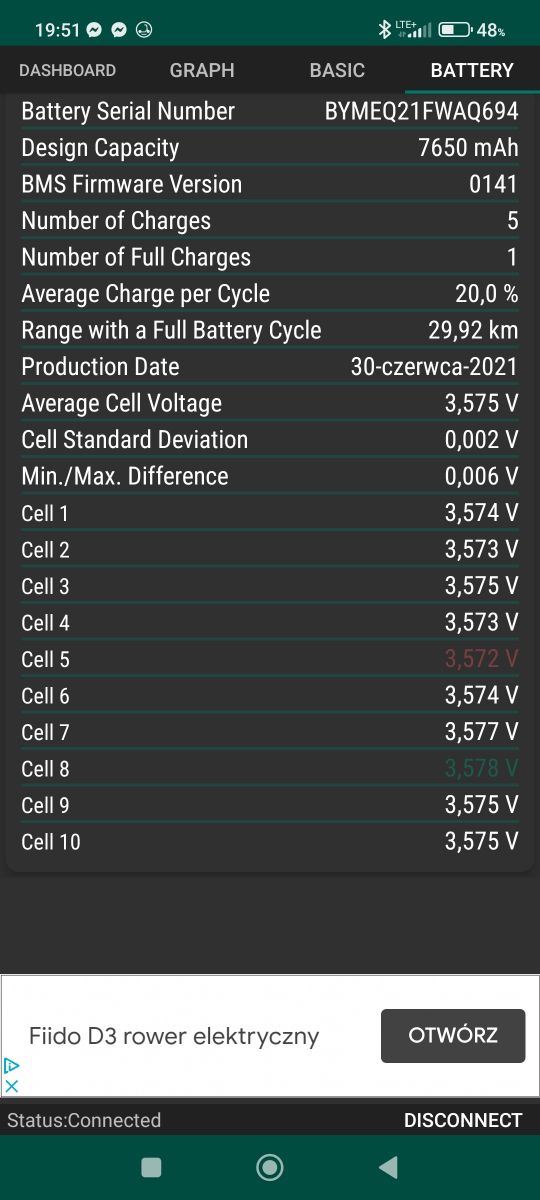

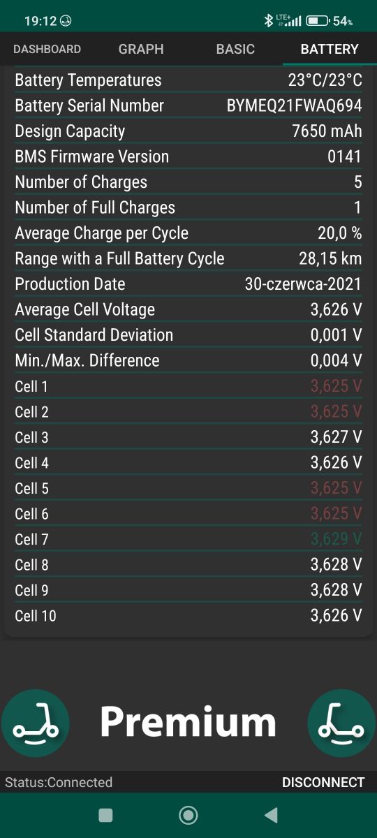

    Witam, kupiłem kilka dni temu nową Xiaomi Mi Scooter 3 i pobrałem aplikacje do pomiaru hulajnóg i ten program pokazuje mi różnice napięć kilku ogniw. Czy ten program w ogóle pokazuje prawdę i czy takie różnice są ok? Bateria podczas pomiaru miała ok połowę naładowania.
    Xiaomi Mi Scooter 3 - różnice napięć ogniw według aplikacji pomiarowej
    Po lekkim rozładowaniu:
    Jeszcze wstawię jak będzie pełna.

    To co przesłałeś to napięcia cel IDEALNEJ NOWEJ baterii. Nie masz się co martwić. Jak będziesz miał różnice 0.04V to także się nie martw. Niepokoić może różnica 0.08V i więcej na w pełni naładowanym pakiecie. Jak masz rozładowaną baterię do 30V to wtedy mogą być duże różnice ale to normalne. Nie ma idealnie równych pojemnościowo ogniw.
    Należy pamiętać że BMS w tych hulajnogach ma zintegrowany balanser o prądzie zaledwie 5mA. Przy normalnym użytkowaniu nie jest w stanie wyrównać pakietu.

    A jeśli bym zostawił w ładowarce na dłużej wyrównałoby się bardziej?
    #7 19985231
    jarroQ
    One są już i tak równe. Lepiej nie będzie a zostawienie na ładowarce nic nie da. Ja osobiście nie widzę aby ten balanser w ogóle działał. Jak zostawię baterię na dwa tygodnie to napięcia i tak są identycznie rozjechane. Po prostu układ BQ7693003 w BMS ma funkcję balansowania ale czy ona jest aktywna w bateriach Xiaomi tego nie wiem. Muszę sprawdzić na oscyloskopie na rezystorach zabezpieczających czy są spadki napięć. Wg karty charakterystyki układu BQ może on balansować pakiet przy pomocy PWM 70% co 250ms.
