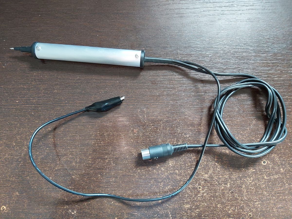

    Natychmiast po wykonaniu sondy do signal tracera TESLA BM 367 (który to projekt również przedstawiłem niedawno w dziale DIY: https://www.elektroda.pl/rtvforum/topic3886465.html#19979590 ) Postanowiłem zrobić coś podobnego ale tym razem zawierającego lampę.
    Odkryłem, że w rurce aluminiowej śr. wewn. 18mm można sprytnie ukryć heptalową EAA91, jest to duodioda.
    Obmyśliłem schemat:
    Lampowa sonda detektorowa/demodulacyjna
    Jest to sonda detektorowa, której zadaniem jest zdemodulowanie sygnału AM.
    Sonda tego typu jest bardzo przydatna między innymi przy serwisie odbiorników radiowych. W górnym prawym rogu schematu widać jak tego typu układ wygląda z diodami krzemowymi/germanowymi, pewnie bardziej znajomo :wink:

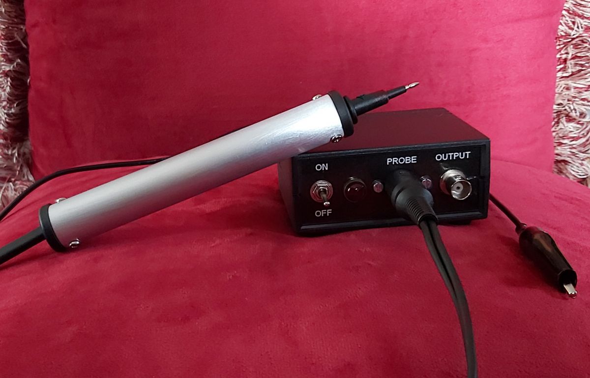

    W pierwszej kolejności przystąpiłem do budowy zasilacza do sondy, gdyż w przeciwieństwie do diod półprzewodnikowych, potrzebujemy napięcia żarzenia.
    Grafika wykonana przez wydrukowanie i zalaminowanie karteczek :)
    Lampowa sonda detektorowa/demodulacyjna Lampowa sonda detektorowa/demodulacyjna Lampowa sonda detektorowa/demodulacyjna Lampowa sonda detektorowa/demodulacyjna
    Obudowa zawiera transformator (specyfikacja widoczna na zdj.), gniazdo zasilania sieciowego, potencjometr drutowy ok. 150ohm do symetryzacji żarzenia, włącznik, szkiełko kontrolki (użyłem LED), gniazdo DIN 5pin do sondy, gniazdo bezpiecznika oraz gniazdo wyjściowe BNC.
    Polutowałem wnętrzności zasilacza oraz gniazdo lampy. Użyłem dość grubego przewodu stereo. Jeden kanał służy do sygnału i jest ekranowany, drugi kanał do zasilania żarzenia prądem zmiennym (ekran tego kanału to nie jest GND!).
    Sygnał od końcówki sondy doprowadzany jest do układu przez drut w emalii. Całość zabezpieczyłem taśmą izolacyjną. Lampa wsunęła się z bez zbytniego oporu do obudowy sondy, nie jest luźna, nie obija się o ścianki.
    Sprawdzamy czy wszystko działa. Nasz przyjaciel MINI 4 nie kłamie. Odpowiedź brzmi "TAK!"

    W przyrządzie U726 Meratronik fabryczna sonda była wykonana na lampie EA52. Mam taki zestaw i pracuje to bardzo dobrze aż do 1 GHz przy pojemności wejściowej kilka pF.
    EA52 ma tą zaletę, że igła pomiarowa na końcu sondy jest po prostu przedłużeniem anody.

    Wykonanie zasilacza ładne, sondy już mniej. Nie wiem po co ta rura jest tak długa, bez problemu mogłaby być o połowę mniejsza.
    Ta taśma w środku wygląda okropnie. Mogłeś zastosować zamiast niej koszulki termokurczliwe. No i po co okleja ona również lampę? Nie ma to żadnego sensu.
  • #15 19987644
    ^ToM^
    Posty: 9051
    Pomógł: 495
    Ocena: 2939
    No ale jest w środku i na zewnątrz nie widać. Oklejona została jak rozumiem po to, aby skasować zbędny luz i żeby lampa w środku nie "latała".
  • #16 19987821
    sherman34
    Posty: 344
    Pomógł: 34
    Ocena: 129
    Zatyczki po obu stronach też mają swoją długość. W tylnej części potrzebne jest trochę miejsca na przewód od uziemienia. Dzięki temu, że przewody od podstawki biegną najpierw prosto razem przez wnętrze obudowy minimalizuję możliwość ich ukręcenia lub zerwania przy podstawce.
    Obudowa sondy działa również jako swego rodzaju radiator. Odprowadza ciepło lampy. Bez tego na prawdę niewygodnie by się ją trzymało.
    Tak, może mógłbym skrócić obudowę o... 2 centymetry. Zrobiło by się o wiele ciaśniej. Korzyści z tego nie miał bym żadnej. O połowę? Nie ma opcji.
    Sondy z okresu lampowego, zawierające lampy są często jeszcze większe, cięższe.
    Mogłem zastosować rurkę termokurczliwą do zabezpieczenia pinów podstawki, ale nie mam tak szerokiej. Nie widzę estetycznych a już tym bardziej praktycznych powodów, dla których miał bym projekt przerywać na kilka dni czekając na kuriera z rurką termokurczliwą :wink:
    Dokładnie tak :D
    Ponieważ luzy między lampą a wnętrzem aluminiowej obudowy są niewielkie to przewód grubszy niż cienki nawojowy w emalii nie mieścił się.
    A gdyż jest on stosunkowo delikatny, to dzięki doklejeniu do ścianki lampy, nie ociera się o nic a lampa się nie obija.
    Mechanicznie taśma spełnia wszystkie wymagania projektu. W przypadku ochrony przewodu wzdłuż lampy wręcz nie widzę alternatywy.
