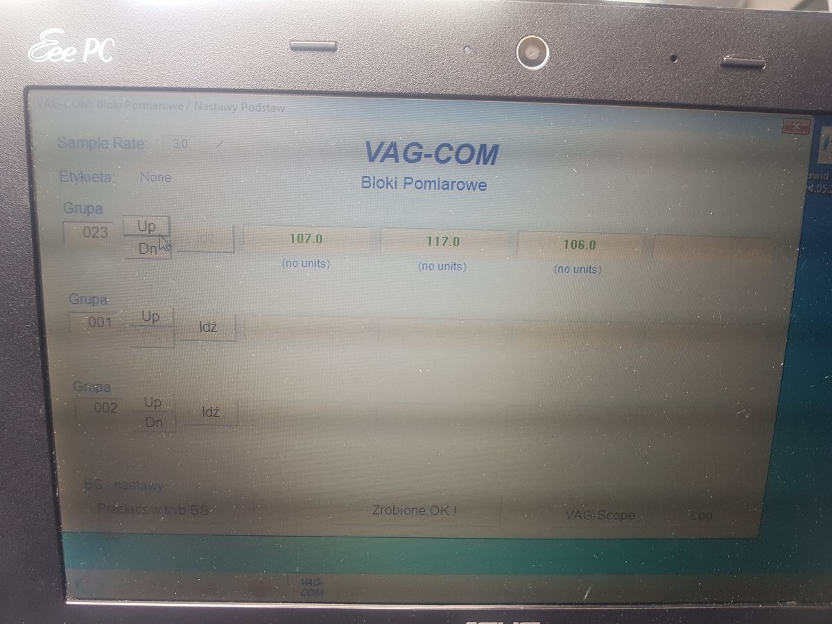

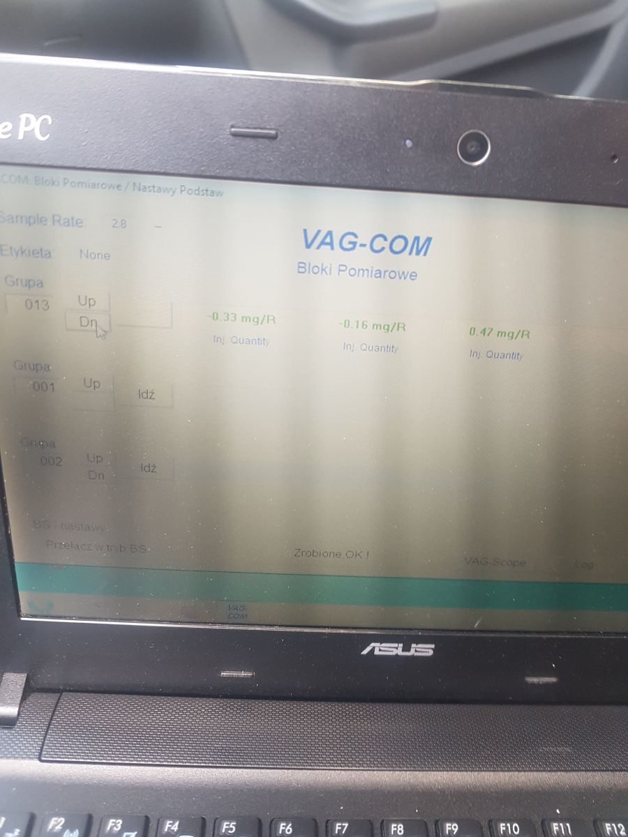

    Pacjent seat ibiza 1.4tdi 2005r 170tys -przebiegu mam strasznie WYSOKIE( bipy) I korekty wtryskow też chyba niezbardzo. Czy to już ich koniec? czy może połączenia na konektorach wtryskow. Nam skodę z silnikiem 1.9 tdi i przebiegu 350tys A takich problemów niema. WYSOKIE dodatnie bipy seat 1.4 tdi 170 tys przebieg. WYSOKIE dodatnie bipy seat 1.4 tdi 170 tys przebieg.

    Korekcję są ok jak na ten przebieg, bipy możliwe że ideał ma 100 a nie 0, kiedyś spotkałem się z czymś takim w pasacie b6 2.0, też miał bipy w okolicy 100, niech ktoś mądrzejszy się wypowie.
  • #3 19982740
    piachu1994
    Najlepszym wyznacznikiem będą logi dynamiczne silnika. One wskażą ewentualne zużycia. Od tego trzeba zacząć.

    Winny był bezpiecznik był dobry ale w gnieździe nielaczyl jak powinien 4 mechaników walczyło i nic powymienilai praktycznie wszystko i niedoszli przez przypadek sam to zdignozowalem
