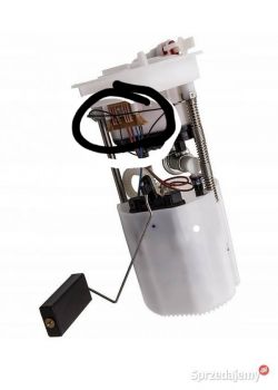

    Witam jak w poście, Potrzebuję wtyczke do pompy paliwa, zaznaczyłem na czarno, nie wiem pod jakim hasłem szukać. Proszę o pomoc

    hasło szrot lub allegro

    Tyle to ja wiem, tylko pod jakim hasłem, wyszukiwałem jako wtyczka to znajduje mi całkiem coś innego.

    Nie ma takich podzespołów dostepnych jako nowe.
    Tylko nowa lub używana kpl. pompa.
    Na sztukę "dla siebie" można przewody polutować do pinów i zabezpieczycz termokurczem. Raz a dobrze.
