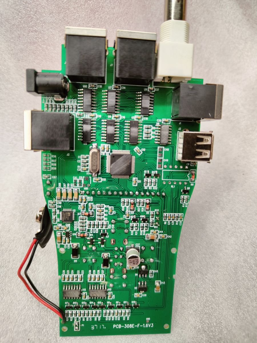

    Dzień dobry,
    mam problem z naprawą testera okablowania NOYAFA NF-388 Tester okablowania NF-388 - Schemat do NOYAFA NF-388 , producent niestety wyczyścił oznaczenia układów i szukam schematu lub oznaczeń układów jakie są w testerze, może ktoś już próbował naprawić taki tester, mój uległ uszkodzeniu po podaniu napięcia z multiswitcha na gniazdo BNC, tzn działa, ale cały czas teraz pokazuje obwód zamknięty na BNC i nie wykrywa terminatorów.

  • #4 20481948
    vkb
    >>19984702
    Typowa trolownia. Nie wiem po co odzywac morde nie majac zadnej wiedzy i nic nie wnoszac do tematu (po za samym trolowaniem). Tak, Noyafa, jak i wiele innych zdziera oznaczenia US i jak ktos pierwszy raz cos takiego widzi, to znaczy ze niczego wczesniej nie widzial. Tez mam takie samo uszkodzenie, podmienilem dwa US z innego tanszego modelu,tez noyafa i tez zdarte oznaczenia w nadziei ze sa takie same i zadzialalo. Ale tez chcialbym wiedziec jakie to scalaki, zeby dokupic nowe, to sa chyba jakies bramki logiczne,naprawa byla by tania wiec warto. Bardzo latwo uszkodzic miernik gdy pojawi sie jakies napiecie na wejsciu BNC lub RJ45. Nigdzie w necie nie mozna znalezc do tego schematu ani informacji technicznych

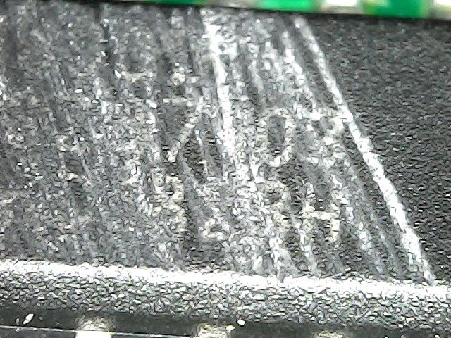

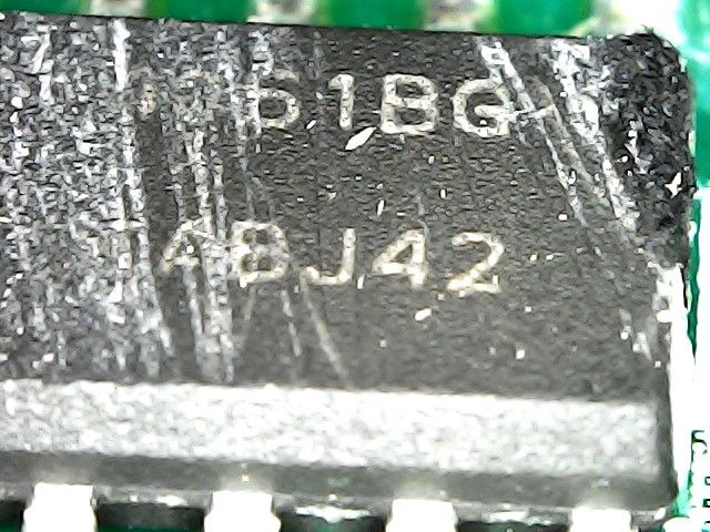

  • #5 21278502
    Oszech
    U mnie udało się odczytać z tych układów jakieś szczątkowe oznaczenia - może na tej podstawie uda się komuś znaleźć te US.
    Zbliżenie na fragment układu scalonego z trudnymi do odczytania oznaczeniami. Układ scalony z widocznymi oznaczeniami P18G i ABJ42
