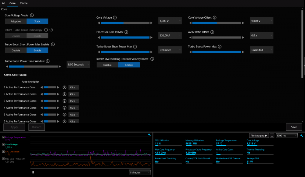

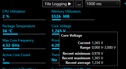

    Otóż podkręcam sobie Procesor I5 - 9600kf na płycie gigabyte z370 hd3. Podkręcam w programie intel extreme Tuning, bo w Biosie coś nie czuje się pewnie. Chciałbym się zapytać czy to normalne, że jak ustawiłem 1.2V to wartości skaczą jak na screenie? (0.978V było nawet nie wiem gdzie, średnia to jest 1.233V, ale max wynosi 1.365V). Jak patrzyłem fajnie jest zacząć od 1.25V, tylko jak mam zaczynać od takich wartości, jak skacze mi wyżej? Dodatkowo wczoraj, na ustawieniach mnożnika 45x i ustawienia 1.13V (no bo i tak średnio było ponad 1.2V) chodziło wszystko git, a dziś odpalam kompa i po odpaleniu Premiere pro dostałem Blue screena. Jakieś rady. Koniecznie chcę robić OC na IET, no chyba że BIOS Gigabyte jest taki cudowny. A i ustawić Core Voltage Mode na static, czy adaptive?
    Problem z OC, parę pytań dotyczących podkręcania Problem z OC, parę pytań dotyczących podkręcania
    A i z większym OC się wstrzymuje do póki nie kupię chłodzenia AIO, chcę uzyskać na razie tylko wynik 4.5Ghz i jakieś rady na przyszłość ;)
    Mam chłodzenie silentium pc spartan.

    Wszystkie Turbo masz powłączane, jeśli procesor potrzebuje to płyta daje mu większe napięcie. Ogólnie podkręcać powinno się w biosie bo tutaj wszystkich ustawień raczej nie znajdziesz. Żeby ustawić optymalne stałe napięcie trzeba trochę pogrzebać poza mnożnikiem ;)
