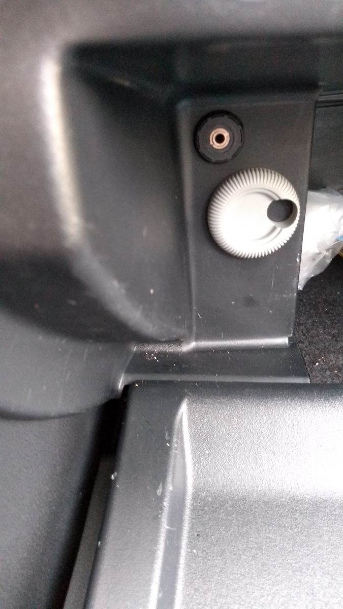

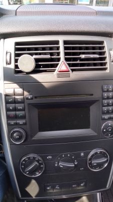

Mam Mercedesa b klasę i orginalne radio z bluetooth przez które mogę łączyć telefon komórkowy. Telefon mam Motorolę i odbieram w nim radio z internetu i właśnie dlatego pytam czy jest możliwość aby mój telefon można jakoś zgrać z radiem samochodowym aby odbierać to radio.
Jak to zrobić i czy coś trzeba dokupić. Próbowałem uruchomić AUX które wyświetla się na radiu ale tylko przy przełączeniu na CD ale brak reakcji i stoję w miejscu.
Podpowiedź jaki przewód mam dokupić,bo jestem już trochę starszy i mogę mieć z tym problem, a później jak nie będę mógł połączyć to poproszę ponownie. Dzięki.
Moje radio na zewnątrz nie ma żadnego wejścia, a w schowku od strony pasażera jest wejście ale jest ono tak jakby trochę większe od mini jacka, postaram się pokazać to na zdjęciach, telefon ma wejście do słuchawek mini Jack.

Musisz kupić transmiter bluetooth do zapalniczki, sparować z radiem, połączyć po bluetooth z telefonem i możesz już z telefonu puszczać wszystko na radiu. Też mam B klasę i tak zrobiłem. Drugie rozwiązanie to zmienić radio
