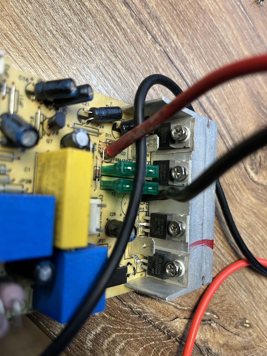

    Witam. tytułowy UPS dostałem za darmo. Ucięte przewody przedłużyłem, 2 uszkodzone bezpieczniki 30A wymieniłem wraz z tranzystorem IRLB8314.
    Zasilacz pokazuje mi jednak, że jest dalej gdzieś zwarcie, bo się zabezpiecza przez chwilę - klika, a po chwili zerowy pobór prądu pokazuje.
    układ MC9S08FL8 na 8 i 9 nodze ma zwarcie, jest tam kondensator 47uF 50V sprawny po wylutowaniu. Są to piny Vdd i Vss - mają zwarcie do masy, oraz razem na brzęczyku też piszczą względem siebie. Proszę o pomoc w rozwikłaniu zagadki, pierwszy raz rozebrałem takie urządzenie.

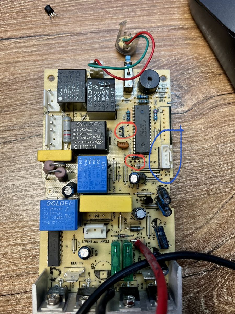

    delle5540
    Poziom 3  
