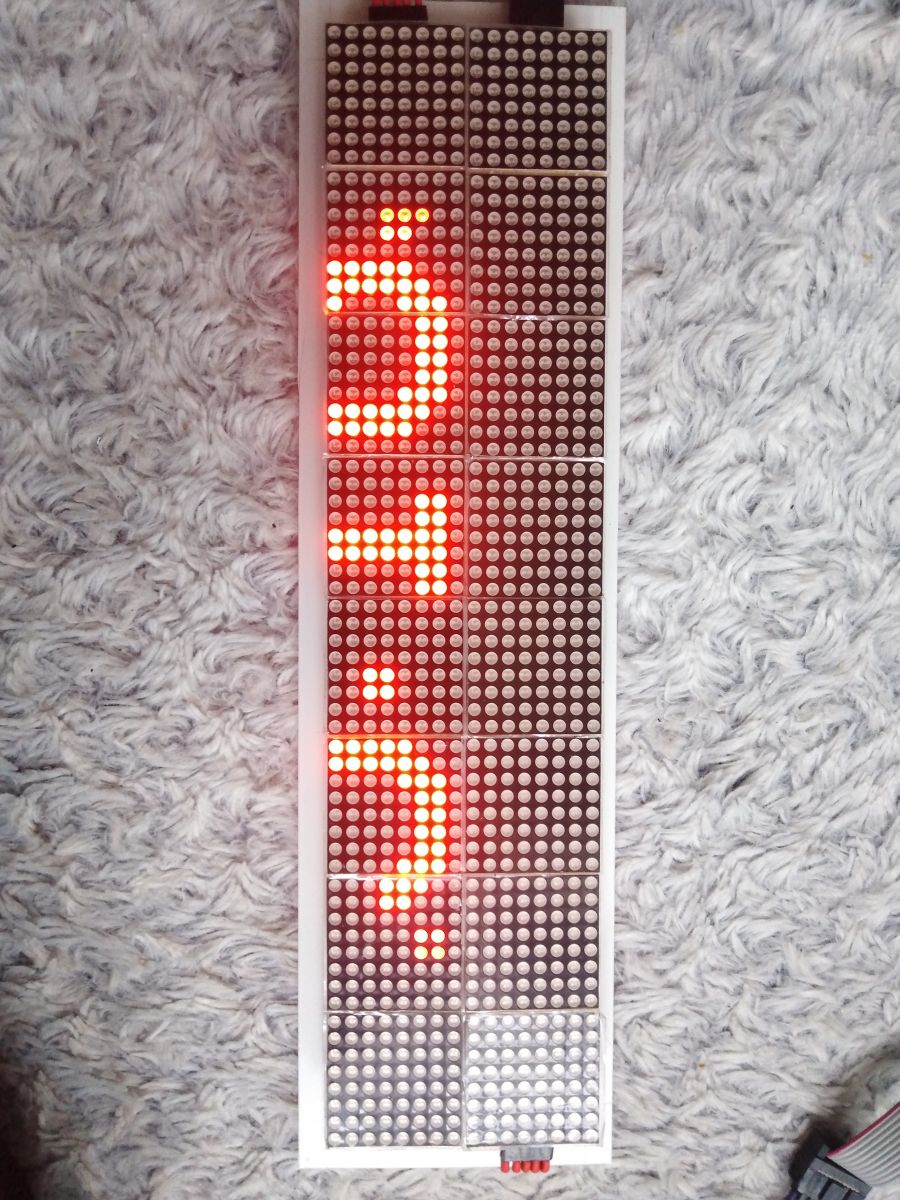

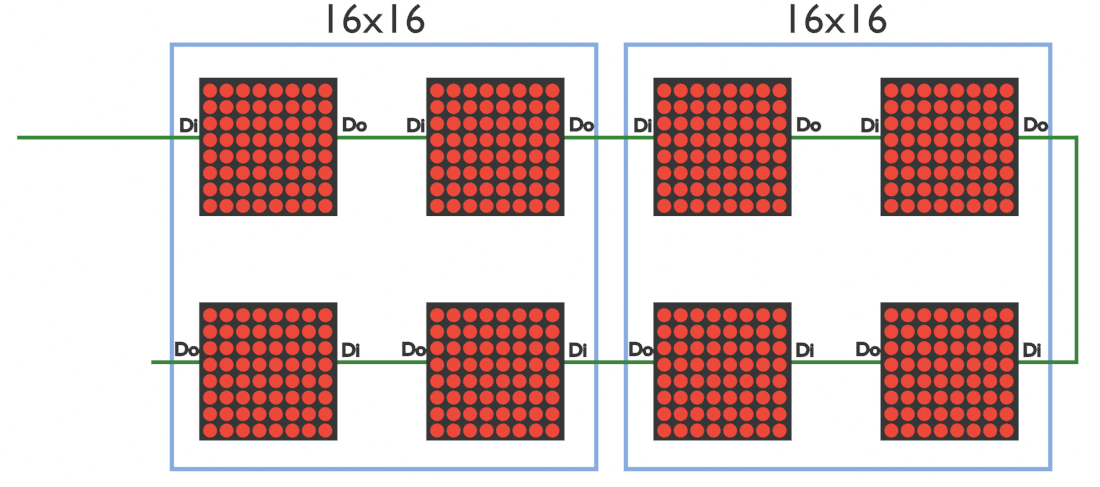

Użytkownik pyta o sposób zwiększenia czcionki na wyświetlaczach LED Matrix 16x16 z kontrolerem MAX7219, które są podłączone do Arduino. Odpowiedzi sugerują, że problem leży w kodzie, który dzieli znaki na fragmenty i wysyła je do sterowników. Użytkownik powinien znaleźć odpowiednią definicję czcionki oraz dostosować kod do nowego układu matryc. Wskazówki obejmują użycie bibliotek MD_Parola i MD_MAX72XX oraz przykład kodu, który obsługuje wyświetlacze o podwyższonej wysokości. Użytkownik ma również problemy z przesuwaniem tekstu na wyświetlaczu, co może wynikać z błędów w konfiguracji stref wyświetlania.
