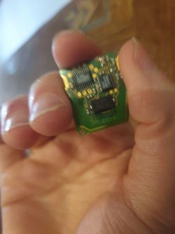

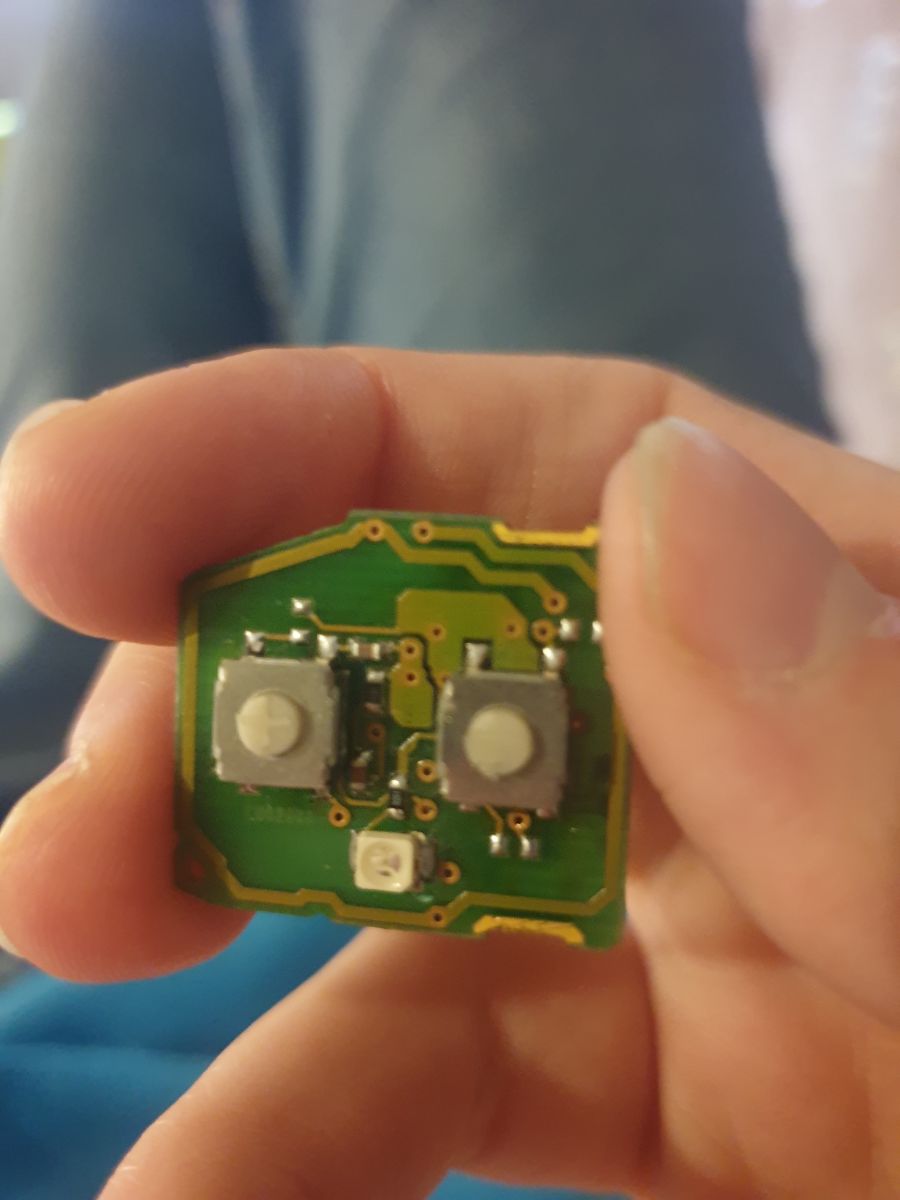

    Problem polega na tym, że z pilota mogę zamknąć drzwi, natomiast nie ma reakcji na próbę otwarcia. (Czasami zdarzy się za n-tą próbą, że załapie i otworzy, natomiast zamyka praktycznie zawsze.)
    - baterie wymienione na nowe;
    - zarówno przy zamykaniu jak i próbie otwarcia miga dioda na pilocie;
    - centralny z kluczyka działa bez problemu;
    Wygląda to na problem z komunikacją (słaby zasięg??), ale dziwi mnie to, że zamyka praktycznie za każdym razem, natomiast nie udaje się otworzyć z pilota.
    Jakieś sugestie?
    https://obrazki.elektroda.pl/8314843200_1650444270.jpg
    https://obrazki.elektroda.pl/8414243400_1650444270.jpg

    Jakieś sugestie?
    Jak wygląda otwieranie i zamykanie z drugiego pilota ?
    Wylutuj mikroswitche i umyj płytkę w myjce ultradźwiękowej.
    Wymień mikroswitche na nowe.
    Przelutuj całą płytkę pilota, pod kątem "zimnych lutów".
    Popraw cyną wszystkie przelotki łączące obie strony na płytce pilota.
    Doprogramuj nowego pilota i sprawdź czy wszystko jest OK ?
    Pomogłem? Kup mi kawę.
  • #3 19987742
    dawid128721
    Drugi klucz nie posiada zdalnego otwierania jest klucze zwykłym
