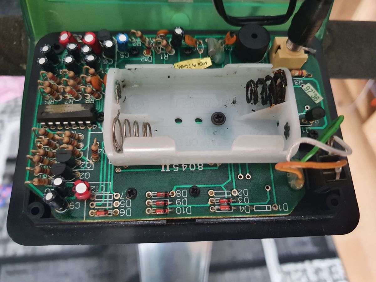

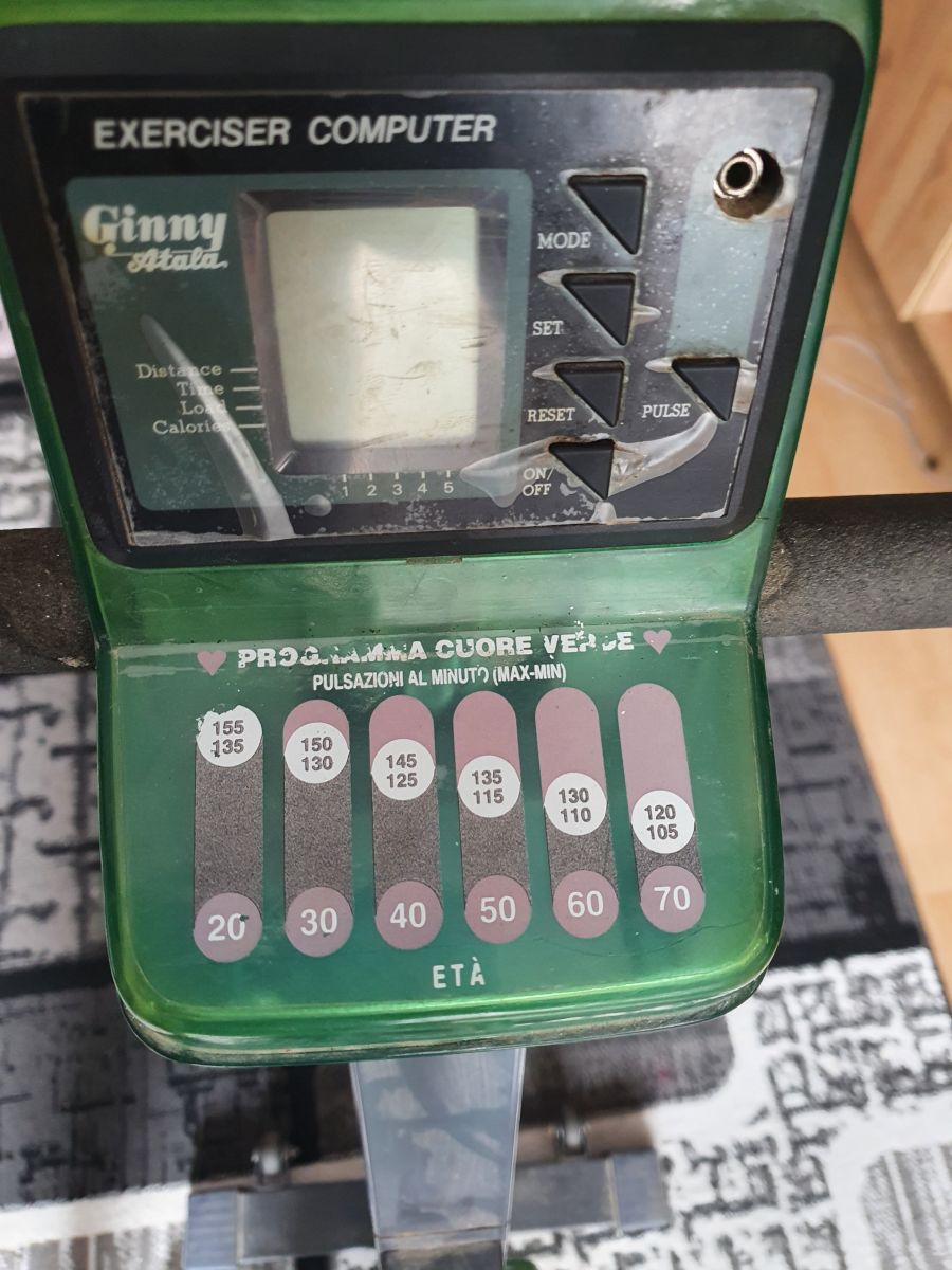

Witam tak jak w temacie ,wyciągnąłem z garażu rowerek .Po wsadzeniu baterii wyświetlacz nie działa?Da się to jeszcze uratować?
Widzę że jest jeszcze jakieś wejście z przodu do pulsometru,tak mi się wydaje.Niestety tego nie posiadam
Zacznij od wyczyszczenia styków baterii z nalotu bo najpewniej przez to nie działa...

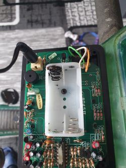

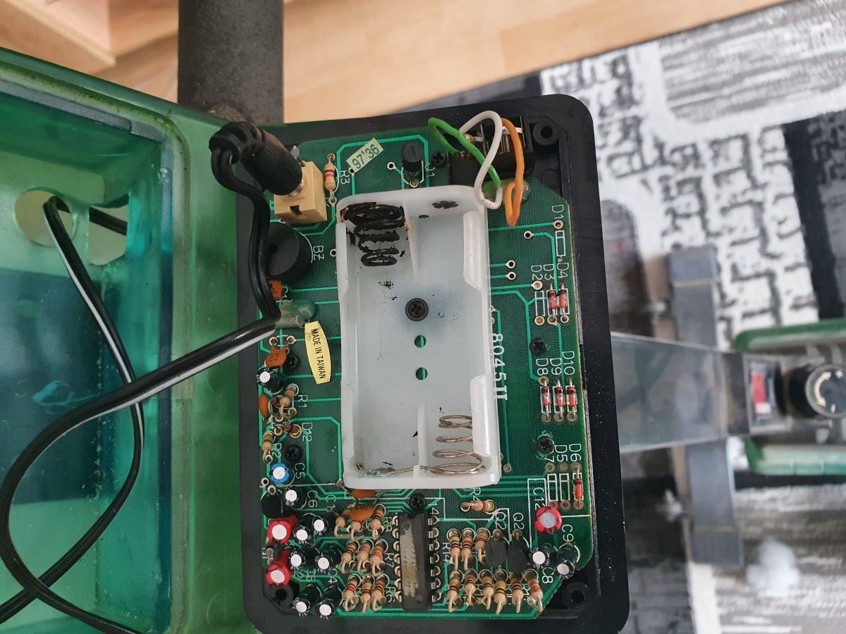

Trzeba by delikatnie wymontować płytkę PCB , zwracając uwagę na sposób podłączenia wyświetlacza LCD . Następnie sprawdzić połączenie koszyka baterii z płytką PCB . Na pewno wyczyścić pady przycisków jak i same gumki . Może nie włącza się przez ich zanieczyszczenie .
No więc jak chcesz wykonać choćby podstawową diagnostykę?
