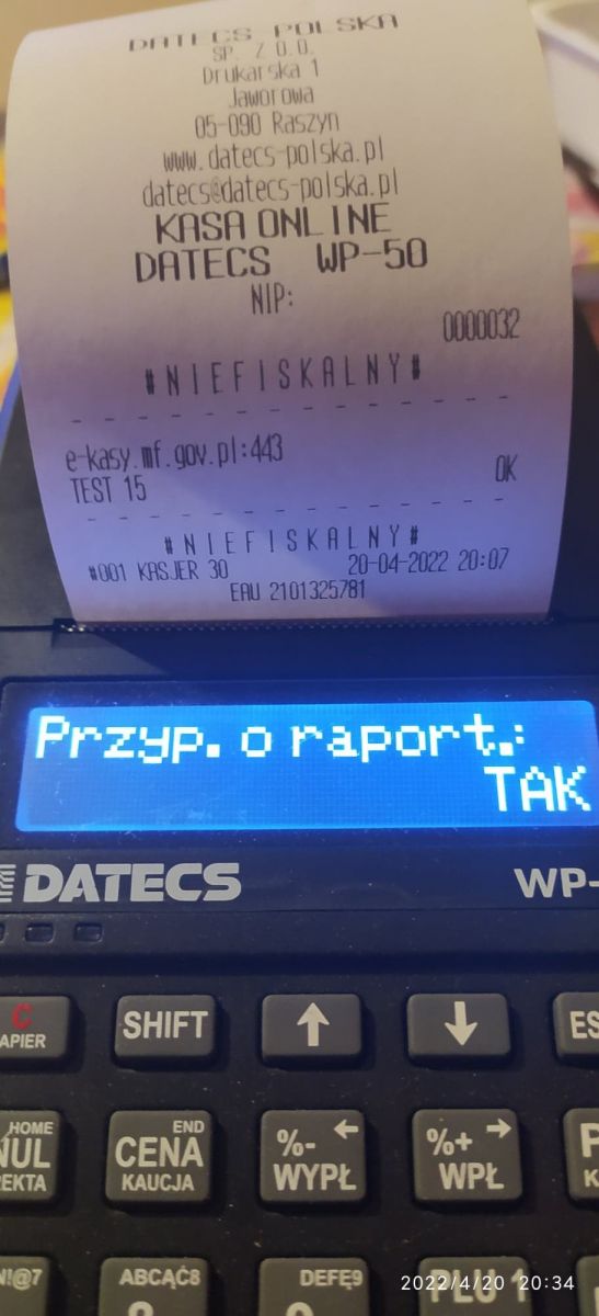

    Przy fiskalizacji kasy serwis wprowadził mi powiadomienie o przeglądzie. Teraz przed każdym raportem dobowym drukuje mi się komunikat o zbliżającym się przeglądzie. Da się to jakoś wyłączyć z pozycji użytkownika?

    Jeszcze miesiąc do rocznego przeglądu. Równie dobrze mogę go zrobić za rok. W którym miejscu to można wyłączyć bo przeszukałem całe menu i chyba jestem ślepy? To czasem nie jest w zakładce "serwis"? Tam to nie mam dostępu:"brak zwory serwisowej".

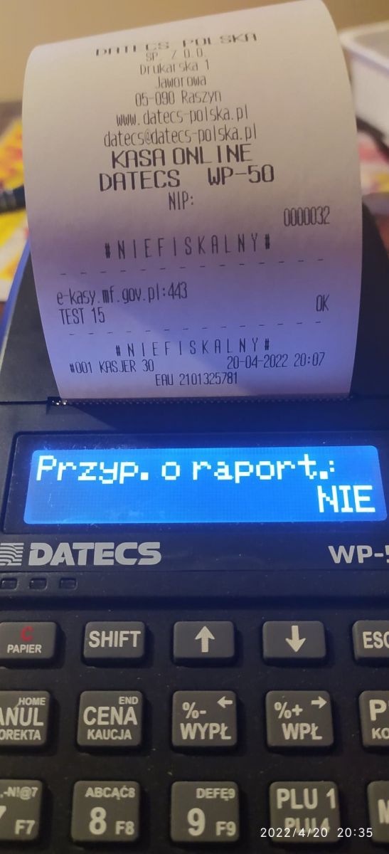

    Ponieważ Przypomnienia o przeglądach jest funkcją opisaną w instrukcji obsługi kasy dostępną dla użytkownika to Ci podaję drzewo dostępu:
    Po włączeniu kasy gdy jest wyświetlane
    MENU GŁÓWNE
    1)Sprzedaż
    3 razy kliknąć v (strzałka w dół) pojawi się
    4)Programowanie kliknąć GOTÓWKA kliknąć ^ (w górę) a wyświetli się
    19)Konfiguracja kliknąć GOTÓWKA
    1)Opcje ogólne kliknąć GOTÓWKA 14 razy aż wyświetli się
    Przyp.o raport.
    TAK
    ^ (strzałką w górę) bądź v (w dół) zmienić na
    Przyp.o raport.
    NIE
    kliknąć GOTÓWKA 16 razy aż wyświetli się
    Zapisać
    GOT=Zapis C=Wyjdź
    kliknąć GOTÓWKA a kasa wydrukuje raport o nazwie
    PROGRAMOWANIE
    OPCJE OGÓLNE
    Klawiszem ESC wycofać się do stanu
    MENU GŁÓWNE
    1)Sprzedaż
  • #5 19987270

    Znalazłem to w programowaniu/opcje ogólne ale zmiana nic nie dała. Przed wykonaniem raportu dobowego jest komunikat:" WYKONAJ PRZEGLĄD WEZWIJ SERWIS". Kasa ma niecałe 11 miesięcy. To co opisałeś to chyba dotyczy przypomnienia o RD :?:
    #6 19987286
    DiZMar
    Przepraszam. To co opisałem to włączenie bądź wyłączenie przypomnienia o raportach. Do włączenia bądź wyłączenia przypomnienia o przeglądzie ma dostęp tylko serwisant do czego wymagane jest wciśnięcie zwory serwisowej i podłączenie aktywnego klucza serwisowego w postaci specjalnego pendrive w momencie zatwierdzania wejścia w 6)Serwis i dopiero tam można ustawić tak aby ten komunikat o przeglądzie nie pojawiał się.
