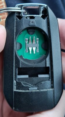

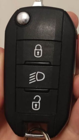

    Kluczyk do Citroena C3 (model z zapalaniem świateł na środkowym przycisku) po upadku z większej wysokości przestał działać (coś w środku w lata).
    Da się w nim normalnie zdjąć klapkę baterii, ale dalej nie udaje się go rozebrać. Nie ma żadnych widocznych śrubek a podważanie nic nie daje. Ktoś wie jak go rozebrać by nie połamać jego obudowy?

    Niestety to tylko delikatne wyżłobienie w plastiku :(
  • #4 19987252
    kruki1
    Obudowa jest klejona. Tylko inwazyjna metodą mozna dostac sie do środka, najlepiej szczypcami rozwierającymi w miejscu gdzie chowa się grot.

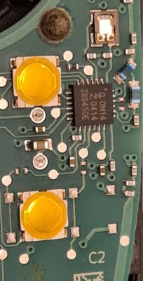

    Dzięki. Tak, obudowa była klejona, ale nawet dość łatwo i równo się rozkleiła.
    Niestety to grzechotanie, które zmusiło do otwarcia to fragmenty rozsypanego jednego z elementów - podłączenie i pozostały fragment wskazuje że był to kwarc (na zdjęciu nad układem jego fragment). Czy ktoś z Was zna jego parametry (częstotliwość)?
    Dostępny jest gdzieś schemat tej wersji kluczyka lub datasheet do układu w nim?
    Immobilizer w kluczyku działa, tylko nie działają przyciski, czyli radiowe otwieranie/zamykanie (jest to chyba po 433MHz).

    Kup używany kluczyk i wylutuj uszkodzony element.
    Będzie szybciej i "pewniej".
    Płytka (China), którą znalazłem z Citroena ma inny chip.

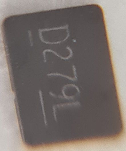

    Udało mi się zdobyć zdjęcie kwarcu z tego kluczyka, ale nie ma on oznaczeń częstotliwości :( . Jest na nim symbol D279L.
    Kluczyk do Citroëna C3 wersja z włączaniem świateł
    Kluczyk to model 9809821077. Pracuje na 433 MHz, co sugerowałoby że powinno być tak samo jak w innych wersjach - kwarc 13.560 MHz (co daje 13.560 x 32 => 433.92 MHz).
