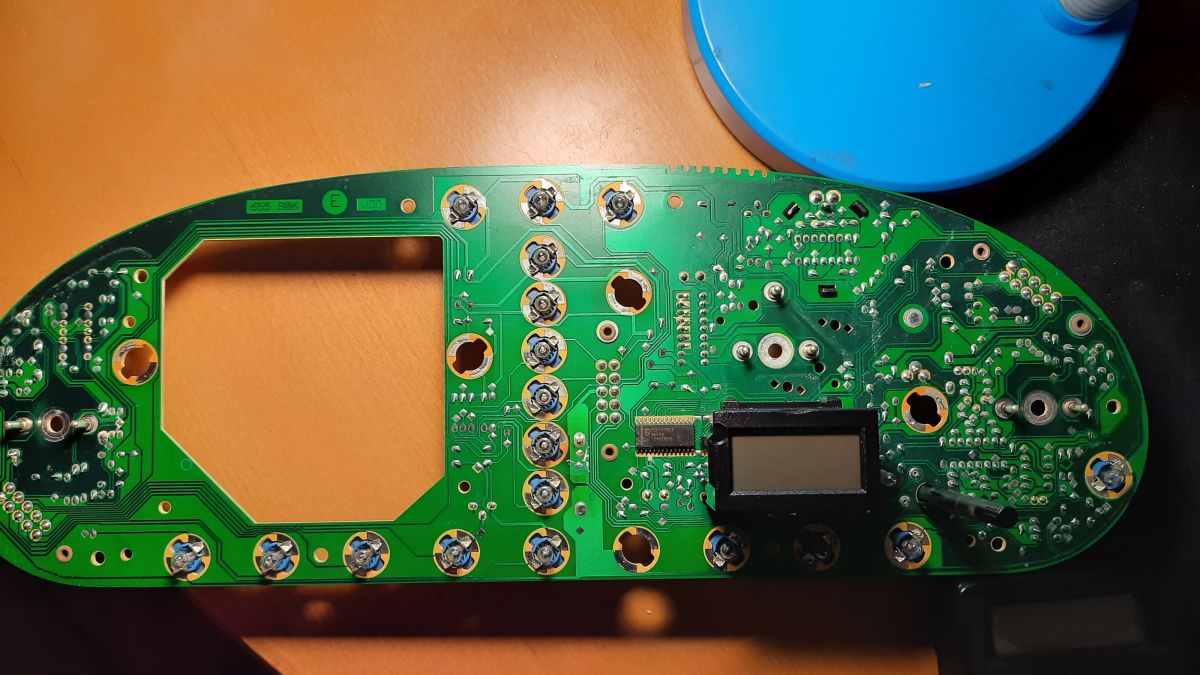

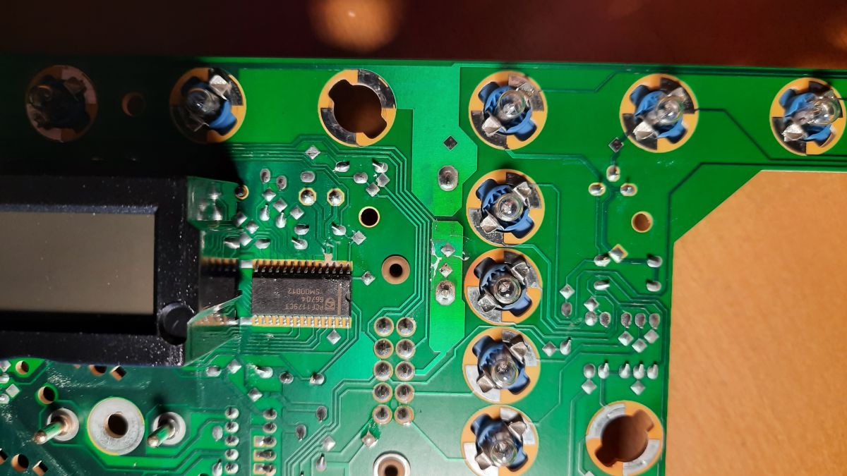

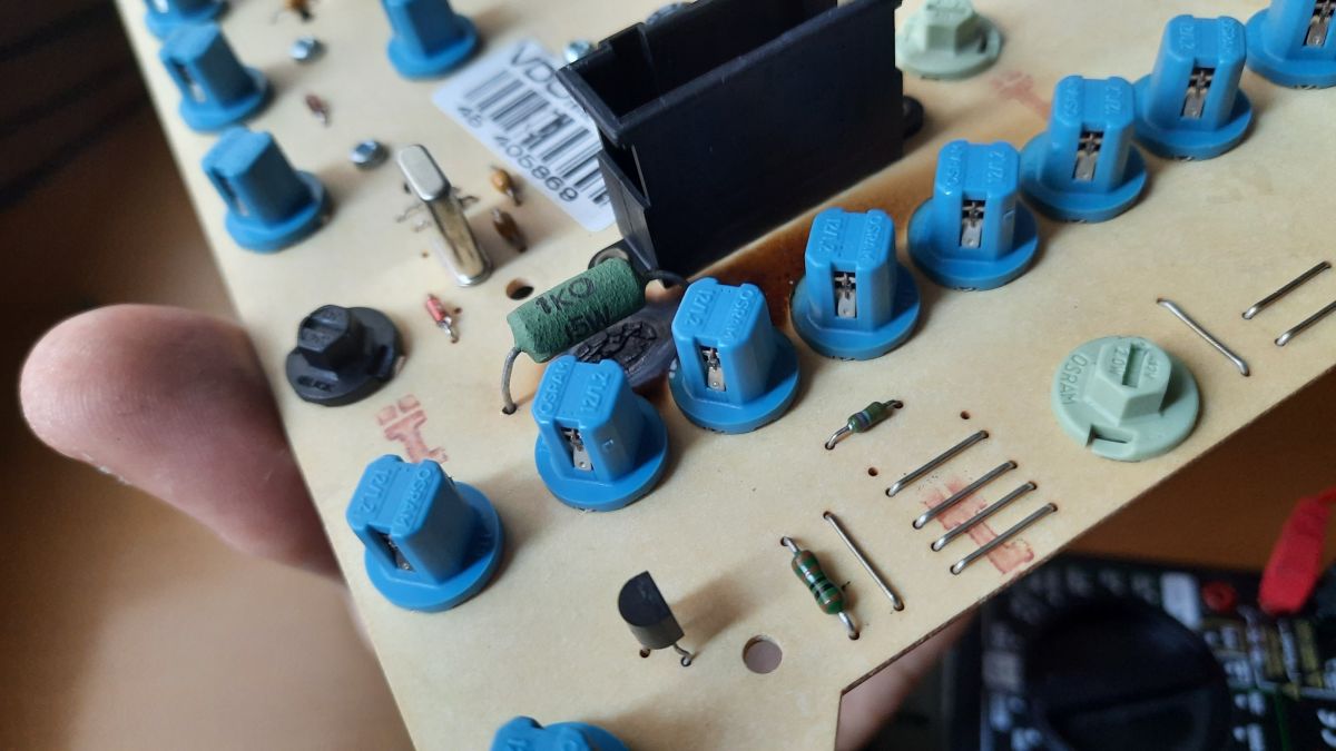

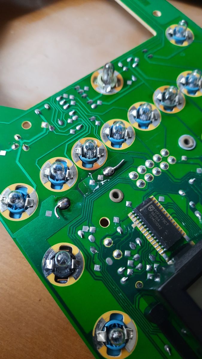

    Witam, opisuje mój problem od początku.
    Jadąc moją skodą felicią 1.3 poczułem spaleniznę i siwy dym wylatujący wentylacją. Po chwili zaczęła świecić się kontrolka akumulatora.

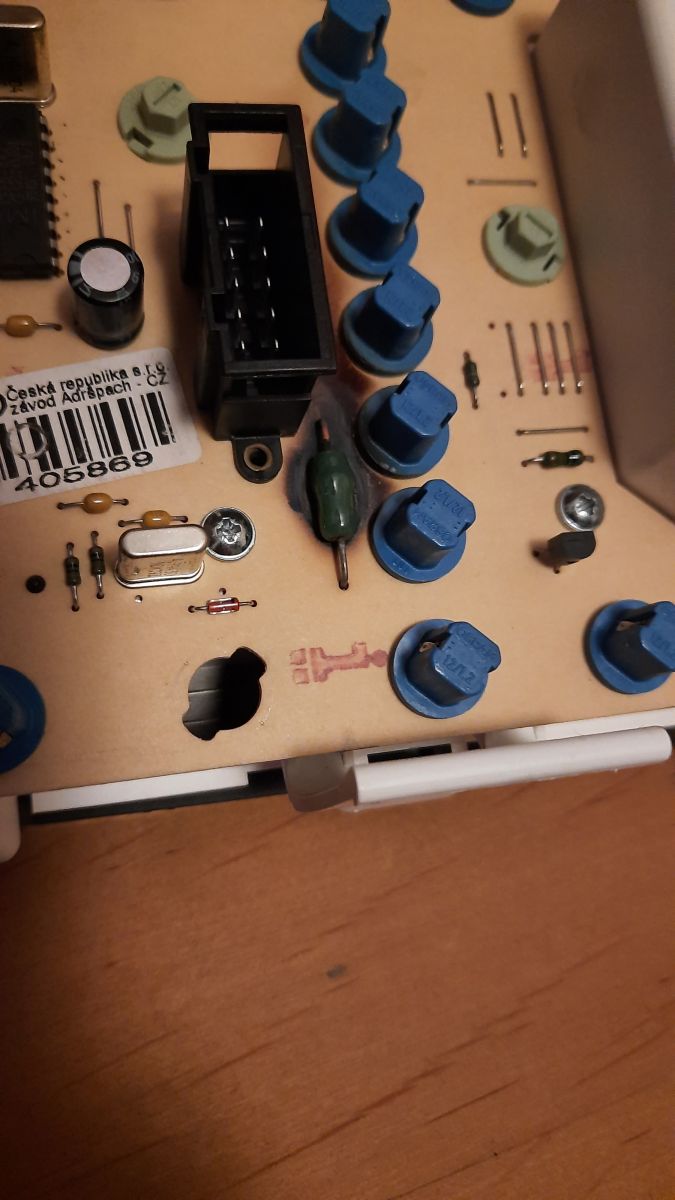

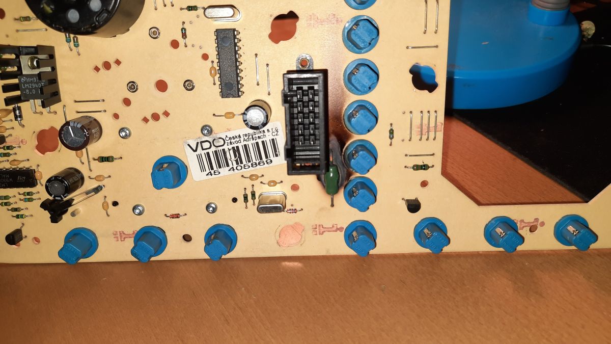

    Sprawdziłem, że akumulator nie był ładowany, więc wymieniłem alternator - problem nie minął. Dalej nie ładował się akumulator, a do tego przestała świecić się kontrolka od niego. Znajomy powiedział mi, że to wina tej żarówki i że nie ma ,,pobudzenia,, , czy coś takiego. Faktycznie, podłączył mi jakiś przewód na chwilę do akumulatora i zaczął ładować. Chciałem wymienić tą kontrolkę i po wyjęciu liczników faktycznie jest przepalona w dodatku jakiś opornik jest spalony. Doszedłem do wniosku, że zapach spalenizny to właśnie ten opornik, a nie alternator jak podejrzewałem. Moje pytania:
    - Co mogło być powodem tego przepalenia?
    - Czy mogę sam wymienić ten opornik i jaki to może być ?

    Prawdopodobną przyczyną spalenia się rezystora było jego przeciążenie prądowe. Być może, że przyczyna jest w zdemontowanym alternatorze. Można to sprawdzić. Przy minimalnych zdolnościach manualnych, można samemu wymienić uszkodzony rezystor. W tych licznikach montowany był rezystor drutowy UR002 3W 1Kohm 5%.
  • #5 19989139
    janosiksik
    Takie musisz dać dwa połączone równolegle. Tam ma być 1 KΩ a to co znalazłeś 2KΩ.
    Z braku laku, w miejsce tego rezystora dolutowywałem taką samą żaróweczkę jak masz od kontrolki i też będzie działać.

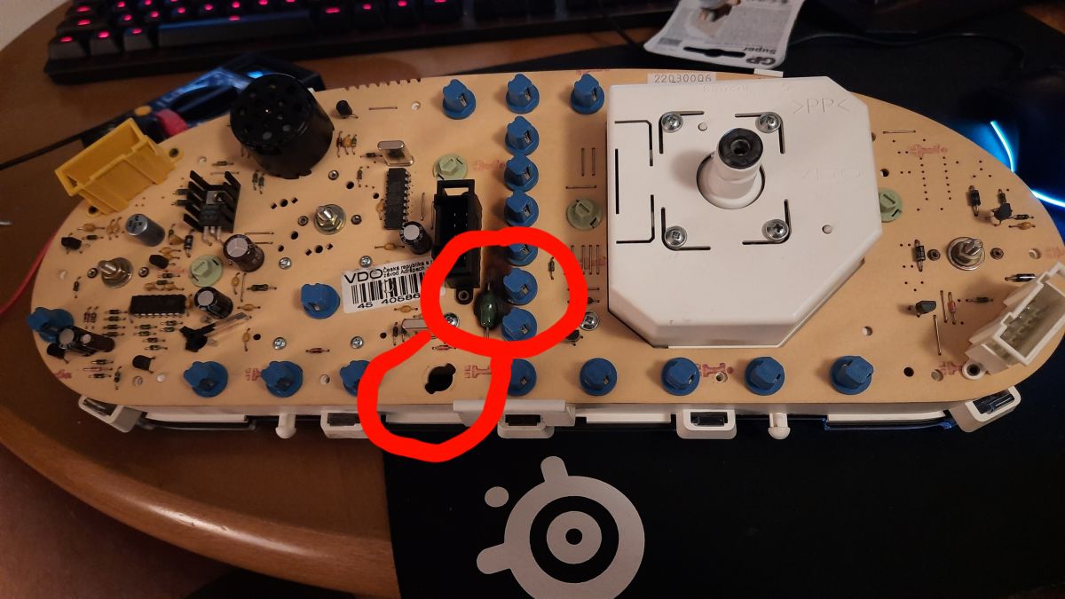

    Wlutowałem nowy opornik. Teraz przy odpaleniu samochodu, kontrolka akumulatora prawidłowo się zapala ale nie chce sama zgasnąć. Nie ładuje się akumulator, dopiero jak gazuje do 2tyś obrotów to gaśnie i ładuje już normalnie. Gdy odpalam raz za razem to nie ma tego problemu, dopiero jak poczekam ok. 15 min. Ma ktoś jakieś pomysły z czego może to wynikać ?

    Pewnie uszkodzony alternator (regulator napięcia, zużyte szczotki, uszkodzona któraś z diod wzbudzenia). A tej spalenizny pod opornikiem nie dało się wyskrobać (oczyścić)?

    Ja bym na początek zwarcie na tym oporniku zrobił (zmierzyłeś go omomierzem czy trzyma parametry?) i zobaczył miernikiem, czy ładowanie będzie dobre. Nic się nie stanie i nie przejmuj się brakiem kontrolki.
    Wygląda na zbyt duży opór na wzbudzaniu, i póki jest magnetyzm szczątkowy, alternator wstaje. Można też tak zostawić, pamiętając o "nożnym wzbudzeniu" alternatora ;)

    12V/1000Ω=0,012mA Takim prądem można sobie wzbudzić wyobraźnię, a nie alternator. W starych VW gdzie kontrolkę ładowania stanowiła dioda led, jako wzbudzenie były zamontowane w liczniku dwa rezystory 100Ω połaczone równolegle. Tutaj, jako że jest żaróweczka 1,2W do wzbudzenia potrzebny jest jeden rezystor 100Ω

    Nie wiem kto wymyślił że tam jest 1kΩ/3W skoro przy nap 12V na nim wydzielałoby się max 0,25W a tutaj jest 3W. Przy 100Ω moc tracona to prawie 1,5W więc taka moc opornika (3W) ma sens.
