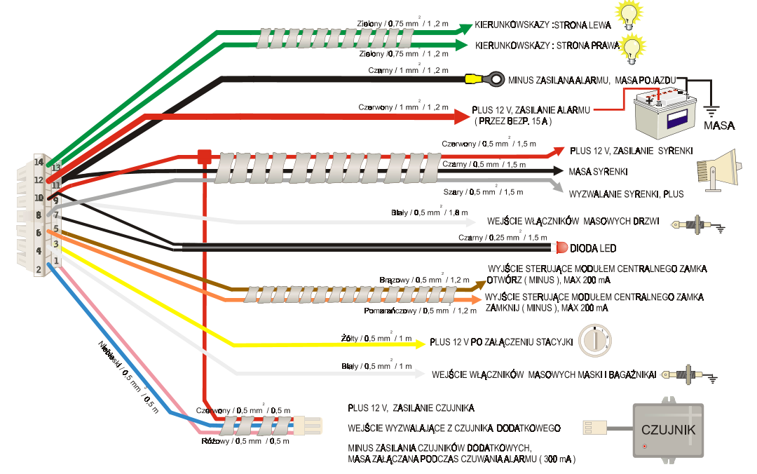

    Witam może stary temat ale potrzebuje schemat alarmu top safe 30 żeby go całkowicie usunąć. Rozładował się akumulator i alarm się uzbroił, a nie mam do niego pilota, więc myślę żeby go usunąć bo i tak go nie urzywam. Znalazłem jakiś schemat w sieci ale ma rozszerzenie ZIP i nie mogę go otworzyć może ktoś ma jakąś inną wersję, albo doradzi jak usunąć ten alarm. Z góry dziękuję
