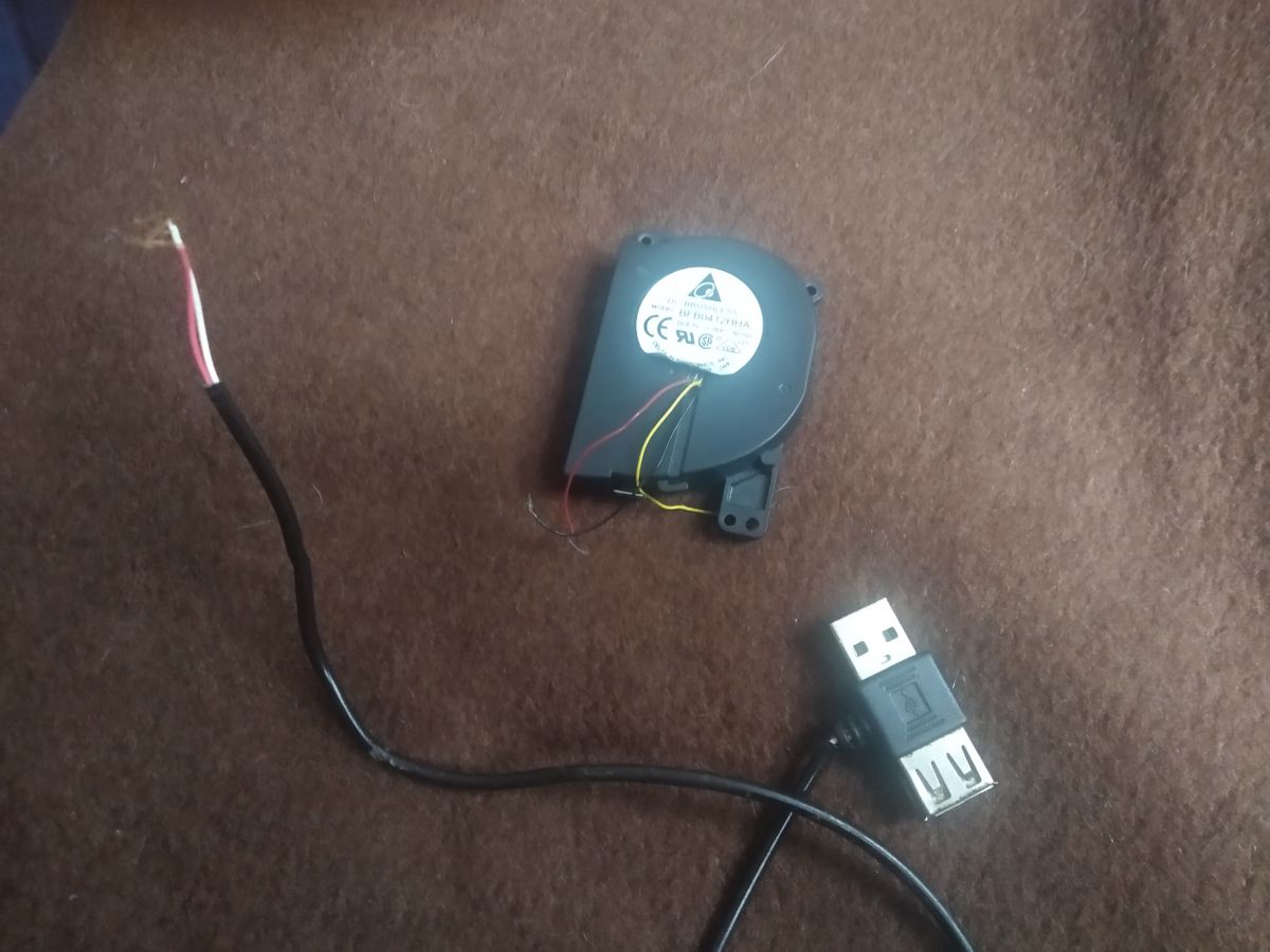

    Nie znam się na kablach dlatego mam pytanie czy mogę wentylator od PlayStation 2 (czarny, żółty, czerwony) podłączyć pod podwójne gniazdo USB (biały, czerwony) i jak? Dane wentylatora DC8.5V 0.36A

    Witaj,
    Tam masz 3 wyprowadzenia,
    Czarny to minus
    Czerwony to plus
    A żółty to przewód do pomiaru obrotów, na nim zmienia się napięcie w odpowiednim kształcie który odpowiada zmianom obrotów.
    Na USB masz 5v a wentylator na 8.5 więc nie uzyskasz pełnych jego obrotów, chyba ze skorzystałbyś z przetwornicy step -up.
    Ale śmiało możesz tak podłączyć, znaleźć na schemacie wtyczki USB plus i minus , przyłączyć odpowiednie przewody i będzie pracował :)

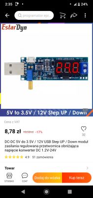

    Wentylator się nie kręci, czy ta przetwornica będzie dobra?
