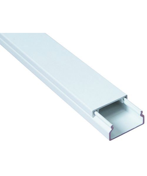

    Witam, mam problem z popękanym przewodem koncentrycznym TRISET 113 (biały) w mojej domowej instalacji antenowej satelitarnej. Od anteny zamontowanej na balustradzie balkonu mam poprowadzone do 3 pomieszczeń 3 przewody koncentryczne, przewody te "idą" po zewnętrznej stronie balkonu, przyczepione do elewacji tymi plastykowymi uchwytami z gwoździkami. Zauważyłem, że na tej części, gdzie przewód jest poprowadzony po zewnętrznej stronie balkonu biała izolacja przewodu jest popękana i widzę aluminiowy oplot. Wszystko działa ale boję się, że zrobi się jakieś zwarcie.
    Może przewiercić w tym miejscu takie korytko/kanał, które będzie chroniło przewód ?
    Balkon jest od strony zachodniej, sam przewód w tym miejscu jest narażony na wszystkie warunki atmosferyczne.

    Popękany od słońca przewód koncentryczny Triset 113
    #7 19988230
    Mobali
    Na wykonanie korytka ochronnego jest już chyba zbyt późno, bo zewnętrzna powłoka przewodu uległa znacznemu rozkładowi, głównie z powodu działania UV. Wkrótce do wnętrza kabla dostanie się wilgoć i mogą zacząć się poważniejsze problemy z instalacją. Dalszy rozkład jest już nieuchronny i tego odcinka kabla po prostu uratować się już nie da. A każde zastosowane przez Ciebie półśrodki to jedynie strata czasu, sił i pieniędzy.
    W tm wypadku najlepszym rozwiązaniem jest wymiana tego odcinka na inny kabel, przeznaczony do zastosowań zewnętrznych. W takich kablach izolacja ma znacznie wyższą odporność na UV oraz działanie wilgoci, ale także na mróz. W przypadku kabli TRISET, o które pytasz, będzie to przewód właśnie żelowany w kolorze czarnym. Trwałość tego kabla przy prawidłowym montażu to mniej więcej kilkanaście lat. Oczywiście zastosowanie dodatkowego korytka znacząco tę ochronę zwiększy. Ale dobrego! Bo niektóre tanie tak zwane korytka ochronne w ciągu dwóch, maksimum trzech lat równie efektownie rozpadają się na skutek działania UV ;-)
    Sądzę, że znacznie prostszym, tańszym, ale mniej pracochłonnym i równie skutecznym rozwiązaniem jest zastosowanie taniego giętkiego przewodu do instalacji elektrycznych (arot, peszel). Czyli kabel koaksjalny wsadź w taką rurkę ochronną o odpowiedniej średnicy i zamocuj - możesz do tego wykorzystać plastikowe spinki (trytytki). Przy tak krótkim odcinku koszt ochrony nie jest wielki, więc kupując rurkę wybierz produkt najlepszy. Czyli taki, który ma najwyższe parametry oraz dobrą jakość oraz odporność na czynniki zewnętrzne. Niestety, najtańsze marketowe wyroby z tej grupy także nie nadają się do tego zadania, a oszczędzanie jedynie nieco odsunie w czasie kolejne problemy.

    @Mobali dziękuję za wyczerpującą odpowiedź. Może się nie wyraziłem jasno, nie chciałem tego uszkodzonego przewodu pakować do tego korytka ale dać nowy przewód i tam go puścić.

    Myślę nad kupnem przewodu koncentrycznego marki TRISET 113 PE (czarny - żelowany) i dodatkowo w tym miejscu gdzie jest narażony na czynniki atmosferyczne poprowadzić go w osłonie typu "peszla lub arot", pytanie tylko czy na końcach tej osłony dać jakieś zabezpieczenie/uszczelnienie tak aby wilgoć tam nie wchodziła ?
    Dodatkowo w tym "peszlu lub arocie", będzie 3 takie przewody koncentryczne, bo taką mam instalację, która jest dalej poprowadzona do 3 pomieszczeń.

    Zależy, głównie od tego, jaki długi będzie odcinek rurki ochronnej i pod jakim kątem będzie przebiegać. Jeśli to krótki kawałek, rura biegnie pochyło i nie ma ryzyka gromadzenia się wody, to nie ma potrzeby w jakikolwiek zabezpieczać tych otworów. Nieco wilgoci, która dostanie się do środka po prostu odparuje, a kabel zewnętrzny jest na takie niespodzianki odporny. Jeśli odcinek ma być dłuższy lub pojawi się załamanie, w którym może gromadzić się woda, to zrób w tym miejscu jakieś odwodnienie. Może to być otwór, nacięcie, lub miejsce łączenia dwóch odcinków takiej rurki. Nadmiar wody wypłynie, a reszta odparuje.
    Oczywiście można oba końce próbować uszczelnić za pomocą silikonu, gumowych korków, czy taśmy izolacyjnej. Ale z reguły są to zabiegi o ograniczonej skuteczności. A jak woda w końcu dostanie się do środka, to uszczelnienie równie skutecznie ogranicza jej odparowanie. Z własnego doświadczenia wiem, że końce nieuszczelnione z odwodnieniem sprawdzają się znacznie lepiej. Nie ma także żadnych przeszkód, żeby w jednym peszlu o odpowiednio dobranej średnicy przepuścić trzy kable koncentryczne. W tym wypadku peszel poza funkcją typowo ochronną pomoże także zabezpieczyć wiązkę kabli przed urazami mechanicznymi (na przykład na skutek działania silnego wiatru).
