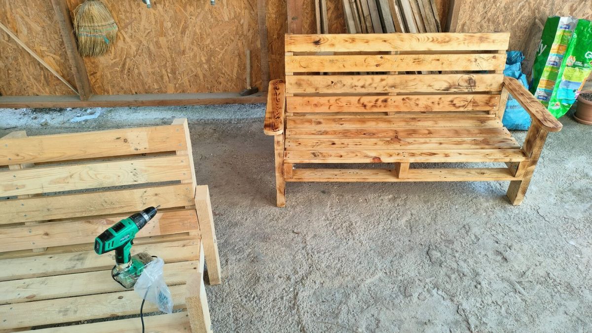

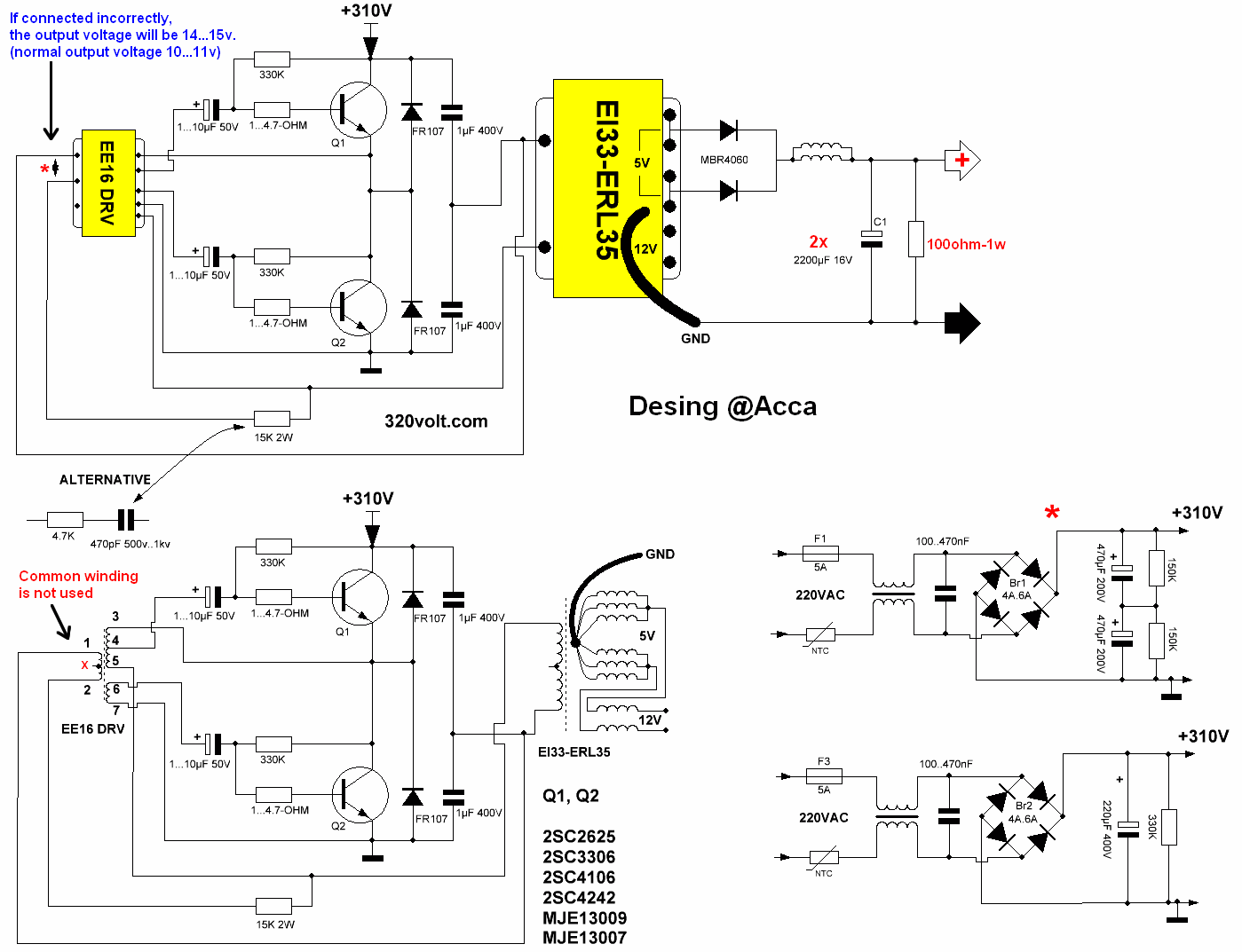

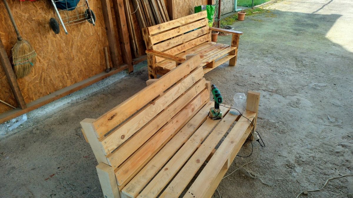

Transformatory zasilające AT, ATX są używane bez przewijania. Używam go do wiertarki akumulatorowej, duża moc dawała ponad dwadzieścia amperów prądu
Wiertarko-wkrętarka akumulatorowa i test wzmacniacza
Uwaga: wysokie napięcie jest niebezpieczne
