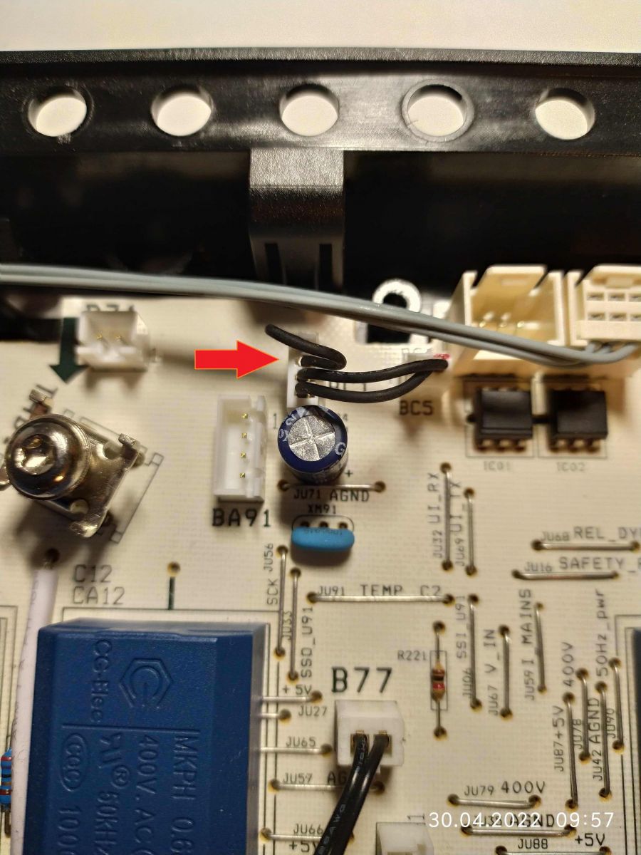

    Mam płytę indukcyjna EHL 6740FOK. Dostałem ją nie działającą. Uszkodzony był na lewej płycie układ 14V. Było za wysokie napięcie. Po usunięciu usterki płyta dalej głucha. Nie włącza się i nie świeci panel sterowania. Ogólnie uszkodzony. Zwarcie na głównym układzie - zwarcie zasilania
    Zakupiłem w pełni świadomie panel od EHI 6740FOK. Prawa strona tej płyty nie ma łączonych pół.
    Obecnie po załączeniu zasilania wyświetlacz świeci. Można załączyć zasilanie ale nie da się uruchomić grzania na żadnym polu. Po chwili wyłącza wszystko i pojawia się błąd E8 - błąd komunikacji
    Pytanie: czy ten błąd może wynikać z tego, że to panel od innego modelu?
    Czy też może nie ma to znaczenia, a błąd tkwi gdzie indziej.

    Do sprawdzenia prawy moduł mocy, być może on też uszkodzony i panel sterowania nie nawiązuje z nim komunikacji. Zasilania niskim napięciem zapewnia zazwyczaj lewy moduł mocy (jest tam taka zworka - można ją przełożyć do prawego i wtedy on będzie zasilał).

    Zworkę przełożyłem. Objaw taki że 5V spada do ok 0,5V. Po wyjęciu wtyków (do sterowania i drugiej płyty) pojawia się pełne 5V. Wygląda jakby obciążało sterowanie, ale przy zasilaniu z lewe jest ok. Czy te złącza są równoległe? Nieważne w które wpięte jest sterowanie albo druga płyta?
    Sprawdzę jeszcze jak zachowuje się 5V z prawej płyty pod obciążeniem, ale wszelkie sugestie mile widziane. Z tym 5V błędne wnioski. Nie zanika tylko masa z drugiej płyty.
    Po przełożeniu zasilania 5 i 14V na prawa płytę ten sam efekt, czyli po chwili E8 i ręce opadają...

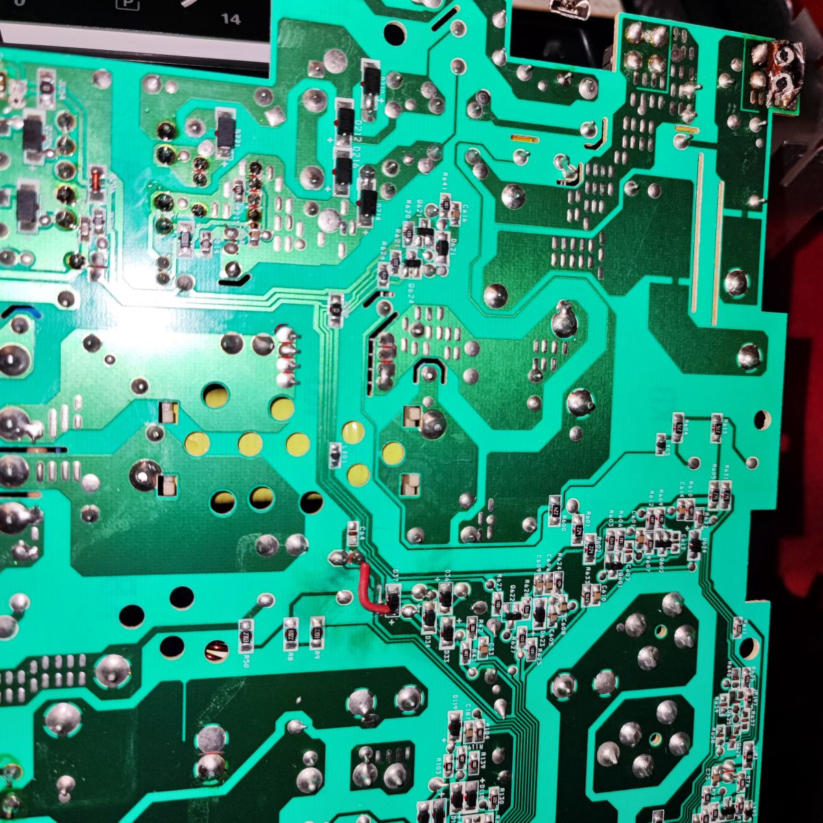

    Oglądane były moduły od spodu ( w okolicach zasilania z sieci)?
    Jak możesz to daj zdjęcia.

    Dla ułatwienia sprawy nabyłem kolejną płytę tego samego modelu. Po próbach z podstawianiem modułów są następujące wnioski.
    Niestety uszkodzony moduł sterujący. Ten który kupiłem od innego modelu (prawa strona bez łączonego pola) jest sprawny. Działa w nowej płycie. Brak jedynie mozliwosci załączenia dwóch pół jednocześnie.
    Uszkodzona jest też lewa płyta. Zdjęcia od spodu od strony zasilania w załączeniu. W płycie było zwarcie na 15V - zasilanie sterowania (prawdopodobnie przez to padła płyta sterowania)
    Udało się przywrócić 15V, 5V też jest.
    Niestety z tej płyty idzie błąd E8. Prawa jest ok.
    Jeśli macie jakieś pomysły co można sprawdzić, albo podpowiedziec skąd i gdzie do sterowania trafia informacja o podłączeniu do zasilania to będę wdzięczny.

    KHRIS
    Znalazłem w linii 15V kolejne upalone ścieżki. Jest zwarcie, ślad prowadzi do jednego ze scalakow. Odpuszczam.
    Poczekam na dawce albo rozsprzedam na części.
