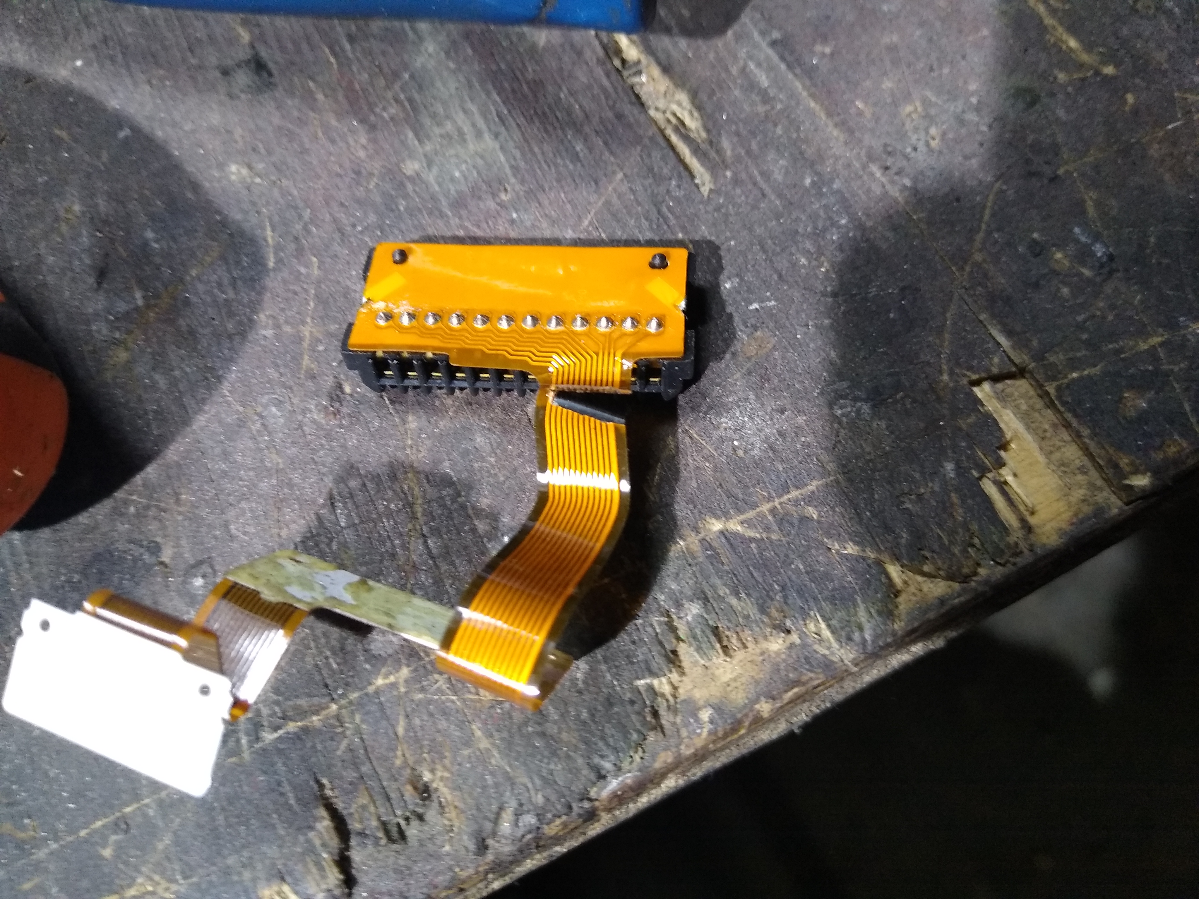

    Znalazłem chwilkę żeby zajrzeć głębiej i namierzyłem urwaną taśmę 😅
    Na szczęście mam deh 8100r czekające na naprawę, wiec przerzuciłem z niego calą windę :)
    I okazuje się, że zaczęło gadać :)
    Panel pasuje od MEH P9000 (minidisc) i wszystkie funkcje działają, oraz DEH P8100R i ten również obsługuje wszystkie funkcje.
    Innych paneli nie posiadam, więc nie sprawdzę, ale może przyda sie dla potomności :)
