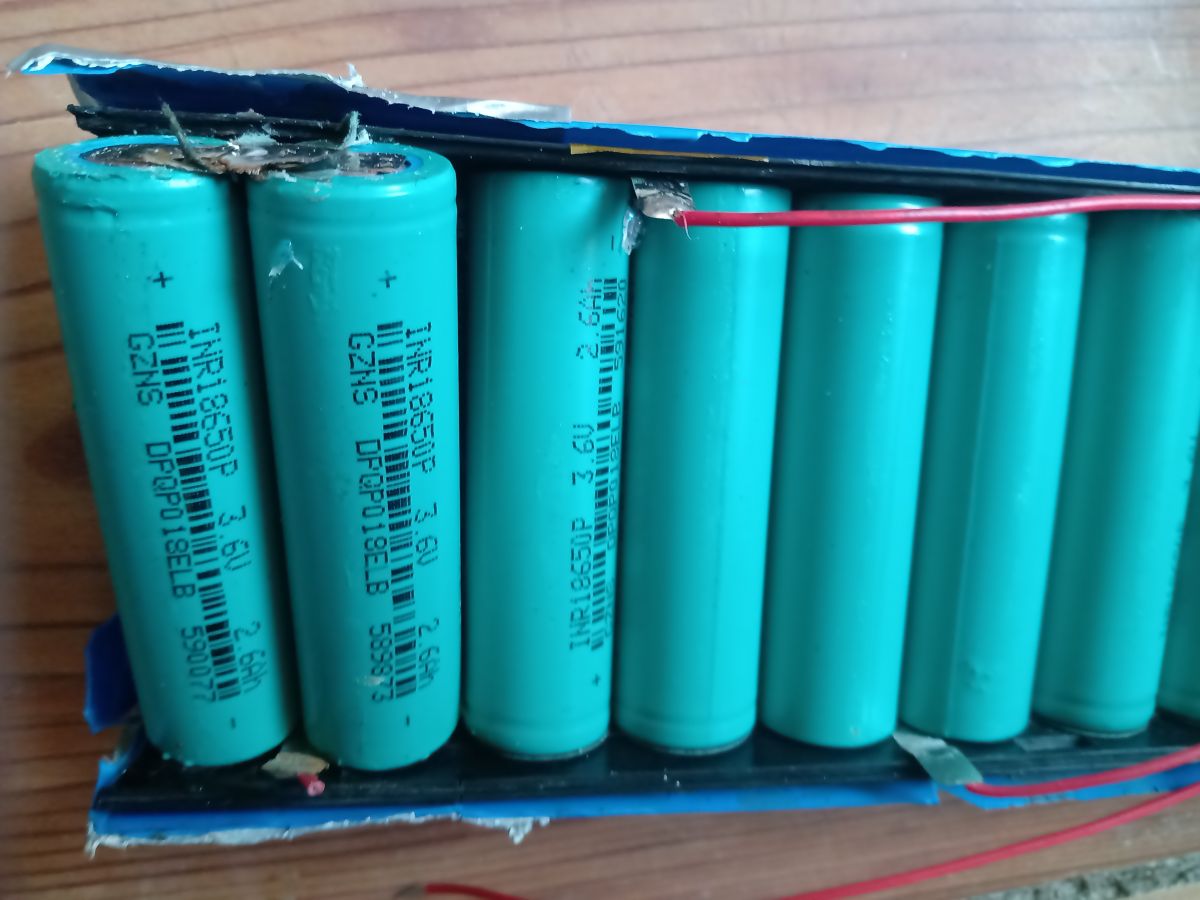

    Hulajnoga elektryczna Motus potrafi wyłączyć się pod czas jazdy, ale natychmiast można ją włączyć, nie widziałem jeszcze takiego przypadku tutaj na forum. Dodam, że przed wyłączeniem (2-3s) nad manetka tracę kontrolę. Wina sterownika czy akumulatora?

    Właśnie dziś zabrałem się za naprawę. Pod czas próby wyjaśnienia akumulatora jeden z nich się zapalił... Teraz myślę jak to bezpiecznie wyjac z "opakowania" ten akumulator który się zapalił. Hulajnoga elektr. Motus wyłącza się podczas jazdy, ale można natychmiast włączyć

    Sam sienie zapalił. Zrobiłeś jakieś zwarcie śrubokrętem albo co bo widać , że jakieś zmaltretowane
  • #9 19996338
    kacpero17hulaj
    Poziom 3  
    No jakim gluten przyklejone że ciężko odchodzi... Zapaliło się nam próbowałem oderwać.
  • #10 19996826
    jarroQ
    Bateria robiona na szybko bo nie dali nawet naklejek na biegun dodatni dodatkowo izolujących zgrzewaną taśmę od bieguna ujemnego. Wystarczy chwila nieuwagi i palimy się ...
    Ogniwo po zwarciu uszkodziło się? Jakie ma napięcie?

    Podłączając do bms orginalnie przewody na multimetrze pojawia się błąd. Co do ogniw dalej tego nie wyjąłem z pakietu.
  • #12 19996837
    jarroQ
    Przemierz napięcia wszystkich sekcji.
    Wiesz że zwykle dla bezpieczeństwa BMS sekcje pakietu podłączamy kolejno od głównej masy w stronę głównego plusa?
    Nie każdy BMS przetrwa odpięcie np środkowej lub pierwszej sekcji gdzie reszta pozostaje podpięta.
