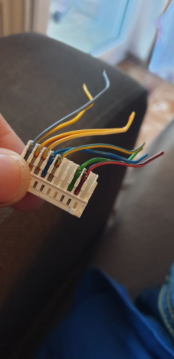

    Witam jestem tu nowy więc przepraszam za każdy popełniony błąd. Mam problem po przekladce licznika z bez fis na fis . stary licznik3B0 919 890 bez fis i bez can na nim nie pokazuje żadnych błedów po przełożeniu licznika na 3B1 919 880 J posiadam błąd w ecu 18084- lampka sygnalizacyjna epc(k132) p1676- 35-00 usterka elektryczna oraz dwa błedy w liczniku 00779- czujnik temperatury zewnetrznej g17 30-10 przerwa/zwarcie z plusem sporadyczny oraz taki sam ale 29-10 zwarcie z masą sporadyczny.
    stary licznik posiadał dwie kostki zieloną i niebieską a nowy posiada 3 zieloną niebieską oraz czerwoną która jest nie podłaczona. przypuszczam ze własnie potrzeba podłaczyć tą 3 wtyczkę ale potrzebuje znać pinologię ecu 8d0 906 018f bosch 0261204875 oraz jakby się udało pinout liczników ktoś pomożę????? Jeszcze raz przepraszam za błędy pisane na szybko i to mój pierwszy post. pacjent passat b5 1.8 1999 apt. drugi licznik jest podobno z passat b5 2.8 2000 alg.

    Ok rozumiem. Co do diody taka dioda jest jest nawet ikonka na tarczy. Co chodzi o czerwona wtyczke licznika wygląda po rozłożeniu tak jak na zdjęciach. passat b5 1.8 1999 rok kod apt - potrzebny schemat ecu opis pinów passat b5 1.8 1999 rok kod apt - potrzebny schemat ecu opis pinów
    Czyli wedle tego co mówisz licznik powinien działać prawidłowo bez żadnych przeróbek. A po zainstalowaniu nowego wywala błędy typu usterka epc i czujniki jak pisałem w poście wyżej. Schematy takie same więc wychodzi na to że licznik uszkodzony?

    No ale liczniki po can mają wartości ... 920... A bez can... 919... I właśnie taki posiadam bez can. Przepraszam że takie głupie pytania i wogole ale dopiero się zagłębiam w temat. W sumie sprawdzę tak jak mówisz. Co chodzi o czerwona wtyczke znalazłem coś takiego jak na obrazku passat b5 1.8 1999 rok kod apt - potrzebny schemat ecu opis pinów
    Licznik z fisem ma numery 3B1 919 880 J stary miałem 3B0 919 890 wszyscy pisali ze jest bez can. Jutro odepnę ten pin o którym mówisz i dam znać. Dzięki za podpowiedź.

    Po wyjęciu pinu 13 z niebieskiej wtyczki nic nie zmieniło. Po wyjęciu pinu 10 który jest od oleju też nic nie zmieniło a jak wyjąłem pin 11 obrotomierza to obrotomierz przestał działać plus zapala się kontrolka oleju na liczniku dobry kosmos.
    Znalazłem starą wtyczkę zieloną która była przy liczniku to nie różni się niczym jedynie jednym pinem który jest dodatkowo w mojej instalacji. Czyli licznik był bez can. Niebieskiej wtyczki nie było więc niewiem może tam problem.
  • #10 19994047
    szczechu2014
    Problem z błędem epc znikł. Wystarczyło przepiąć pin odpowiedzialny za kontrolkę epc z niebieskiej wtyczki do zielonej. Wystarczyło róże rac licznik miernik w rękę i prześledziłem tor diody i jak się okazało nie było jej w niebieskiej wtyczce jak było to w starym liczniku a w Zielonej. Pozostał jeszcze błąd temp. Zewnętrznej być może wtyczka przy czujniku. W takim razie zamykam temat i pozdrawiam dzięki za pomoc
