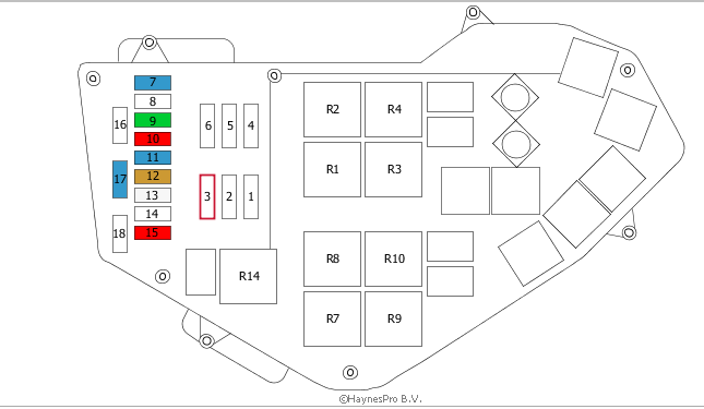

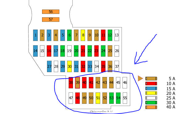

    autoas
    To jest prawa skrzynka pasażera....
    Brak zasilania wszystkich zaznaczonych bezpieczników....
    Touareg 2006r - Brak zasilania na bezpiecznikach....
    Może ktoś wie skąd idzie zasilanie...
    Raczej wszystkie bezpieczniki sprawdziłem, te pod fotelem kierowcy też....

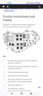

    #2 19990509
    polonez15
    Poziom 33  

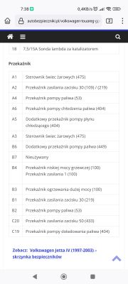

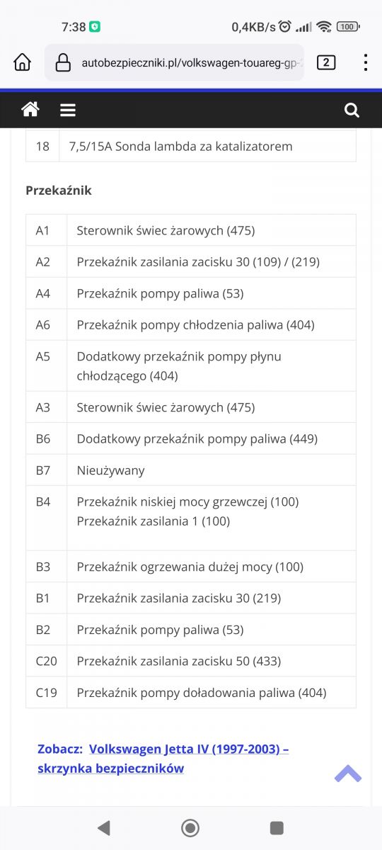

    Bezpieczniki w skrzynkach w podszybiu, tam szukaj.
  • #3 19990525
    autoas
    Tam jest tylko jedna skrzynka po stronie kierowcy i wszystkie ok....chyba że jest jakiś przekaźnik który to napięcie zamyka....
    #4 19990640
    polonez15
    Poziom 33  
    Touareg 2006r - Brak zasilania na bezpiecznikach.... Touareg 2006r - Brak zasilania na bezpiecznikach....
    A2 i B1 bym prześwietlił.
  • #5 19991228
    autoas

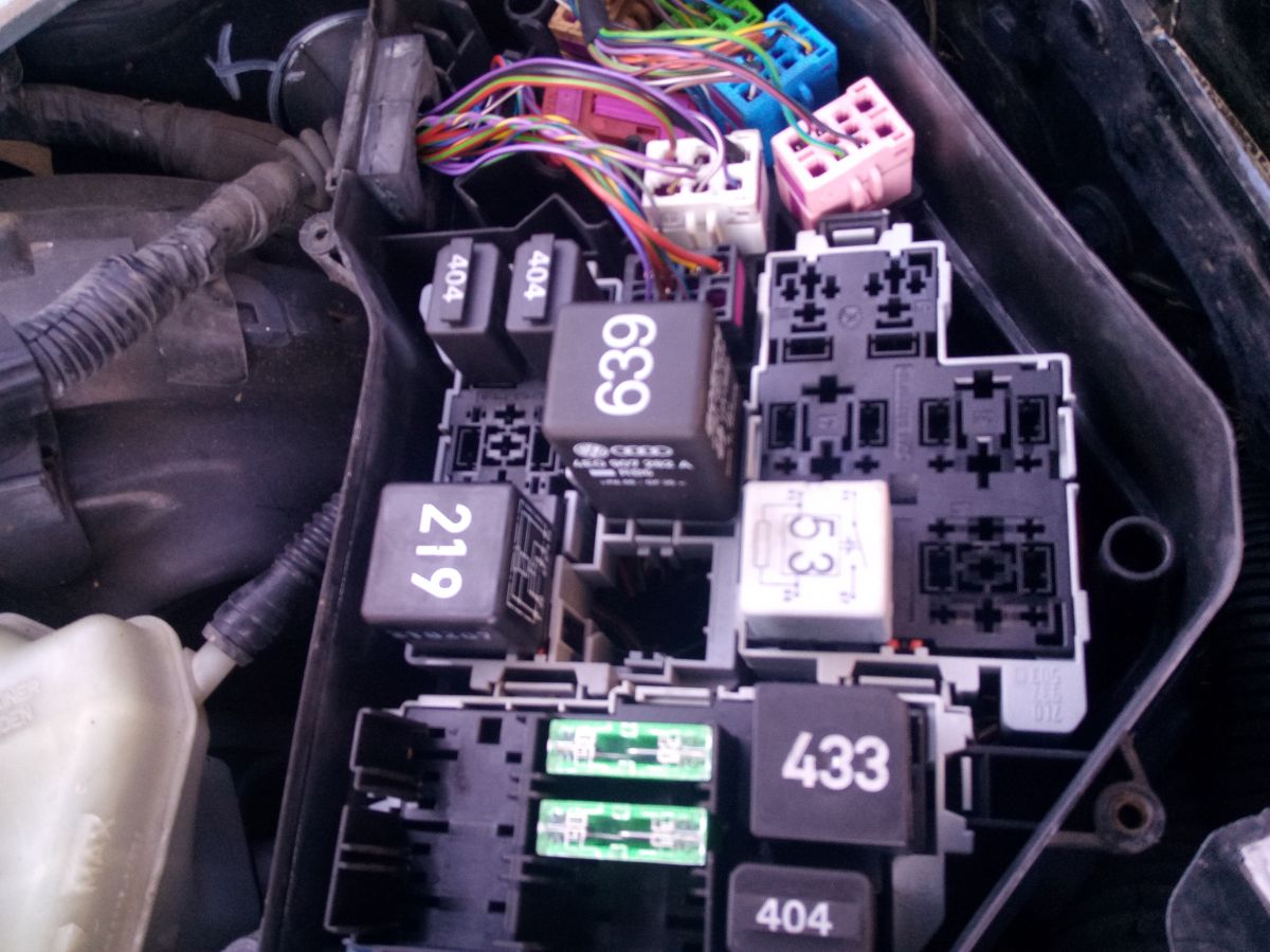

    Zdjęcie skrzynki
    Przekaźnik 219 jest od silnika, silnik odpala....w pozostałych gniazdach nawet pinów nie ma
    Sprawdziłem jeszcze raz i oprócz tych dwóch zaznaczonych rzędów z prawej strony brakuje też w najniższym rzędzie z lewej strony
    ....zasiliłem z prawej strony przez bezpiecznik te rzędy i wróciła komunikacja z ABS i kontrolki pogasły, ruszyła też sprężarka od zawieszenia i zasilanie też pojawiło się po lewej...i jakby ok...
    Wiem też że to zasilanie musi się wyłączyć po zgaszeniu auta czyli 15 ka
    #6 19991519
    polonez15
    Poziom 33  
    Może jakis swap skrzynki był? Bo samo z siebie napięcie nie uciekło....? A sprawdziłeś jaki kolor przewodu zasila te bezpieczniki? Jeśli jakiś jeden gruby to poszukaj go może jest pod skrzynką luzem... Taka abstrakcja ale. Któż wie.
  • #7 19991556
    autoas
    Oczyściłem lewą i prawą skrzynkę na podszybiu z liści i brudu ale nic złego tam nie znalazłem...
    Szczerze to nigdzie nie mogę znaleźć jakiejś porządnej 15ki w kabinie....myślałem już nawet o jakiejś prowizorce ale lipa...to zasilanie musi być po jakimś przekaźniku bo wiadomo jaka tam stacyjka jest...

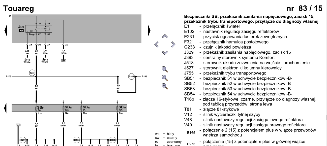

    Silnik BLS....manual
    Te schematy są super....
    Wiem że brak "całej" 15ki.....
    Czyli jest problem z przekaźnikiem J329 lub jego zasilaniem....tylko gdzie on jest?

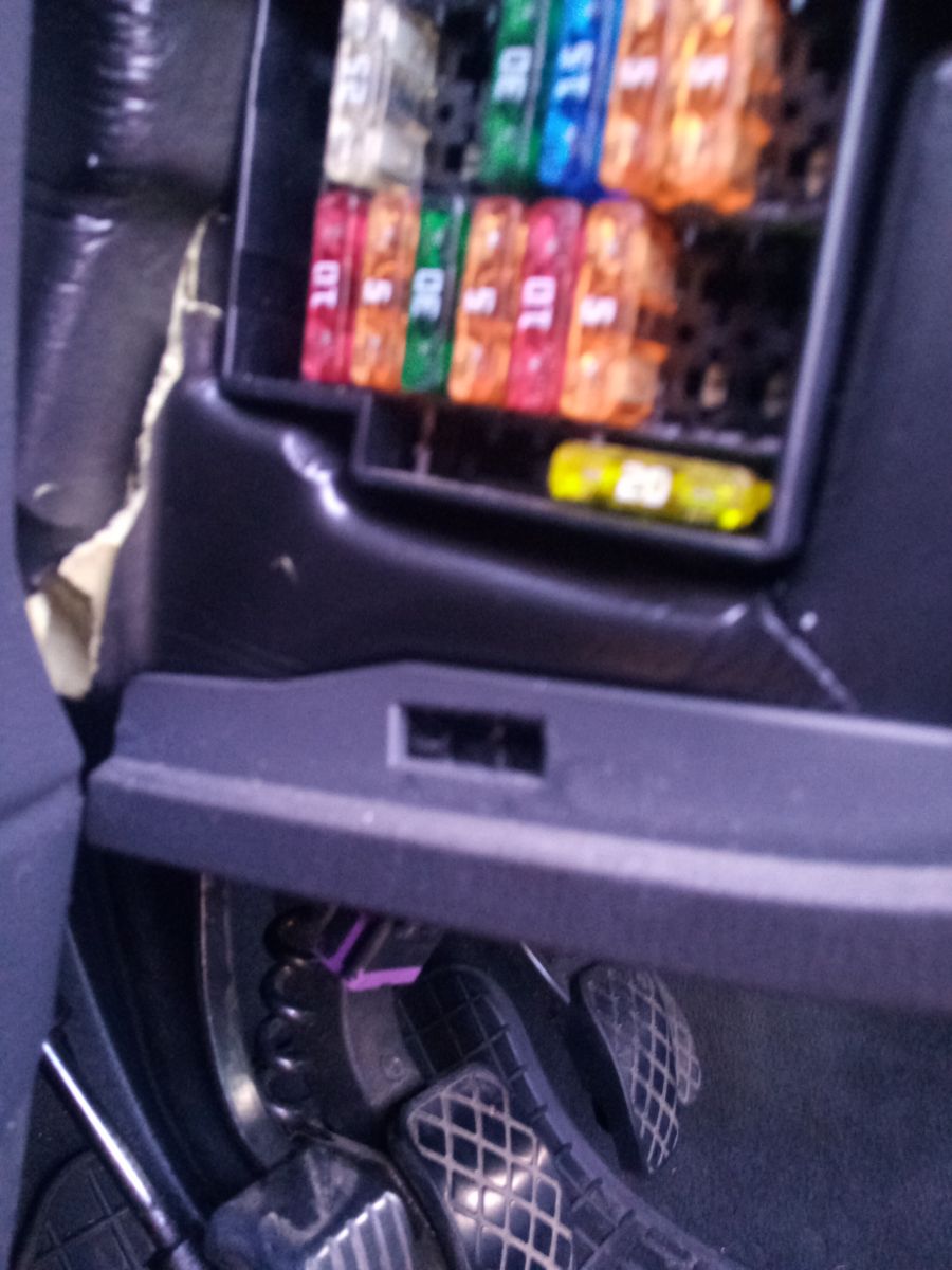

    Chyba już wiem.....powinien być pod fotelem kierowcy
    Jutro sprawdzę....
  • #10 19994931
    autoas
    Przekaźnik pod fotelem kierowcy załączający 15kę....sterowanie z modułu stacyjki....przegnity przewód sterujący przekaźnikiem...
