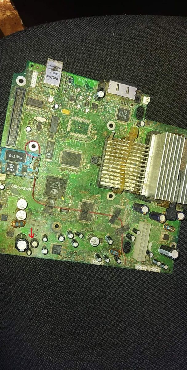

    Dostałem pierwszego Xboxa, który rzekomo miał tylko problem z wysuwaniem tacki płyt, ale okazuje się że jest brak obrazu, zakupiłem do niego przewód do TV RGB i włącza się, świeci się zielona dioda i nic po za tym.. Wciągałem dysk i napęd i też brak obrazu, możliwe że to zmiennie luty na układnie graficznym, czy coś mniej poważnego?

    To chyba nie jest 1.6 ale wydaje mi się że moja sprawna płyta to 1.6 i chyba ten zasilacz nie podjedzie do tej płyty, płyta była bardzo zasyfiona, wstępnie wyczyściłem izoprpwnolem i kontaktem do styków, ale efekt i tak jest marny bo ten brud jest aż wżarty... Dlaczego w Xbox Classic nie ma obrazu i jak to naprawić?

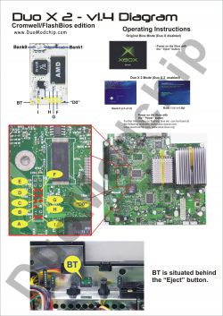

    Miał by ktoś schemat montażu tego chipa? Do innych płyt, bo nie mogę nigdzie znaleźć, a jest to duo x2 gs
  • #7 20231709
    Konwektor
    Ta plyta ze zdjecia to raczej 1.4, modchip duo x2
    tu masz schemat
    Wywal ten kondensator od zegara, one często wylewają i uszkadza pcb(zdjęcie jest niewyraźne - nie widzę dokladnie), bez niego konsola też będzie działać.
    Czy konsola uruchamia się i od razu masz zielone światło, czy tak jakby2 razy się uruchomiła i potem miga?
    Wtedy problem z modchipem.
    Spróbuj uruchomić przytrzymując dłużej przycisk power, uruchomić wciskając eject, przełącz dipswitch na modchipie na drugi bank, i jeszcze raz obydwie opcje.
    Co do martwej płyty, pierwsze co, to kondensatory obok procesora, nawet jak wyglądają na sprawne. Miałem kiedyś martwego X z płytą 1.6, po wymianie kondensatorów ożył.

    Płyta się okazała sprawna tyle że bardzo brudna i ciężko to umyć tyle że musiałem przerobić zasilacza z wersji 1.0, bo ten z 1.6 ma całkiem inaczej piny ułożone i też jednego brak... Mam też problem z płytą 1.0 która ciągle mruga na zielono i czerwono, z kablem wideo czy bez, a kondensatory wygląda na sprawne, ale spróbuję wymienić te w okolicy cpu jak proponujesz, może coś to da... Na tej 1.0...
