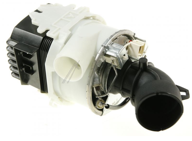

    Prawdopodobnie do wymiany pompa myjąca.

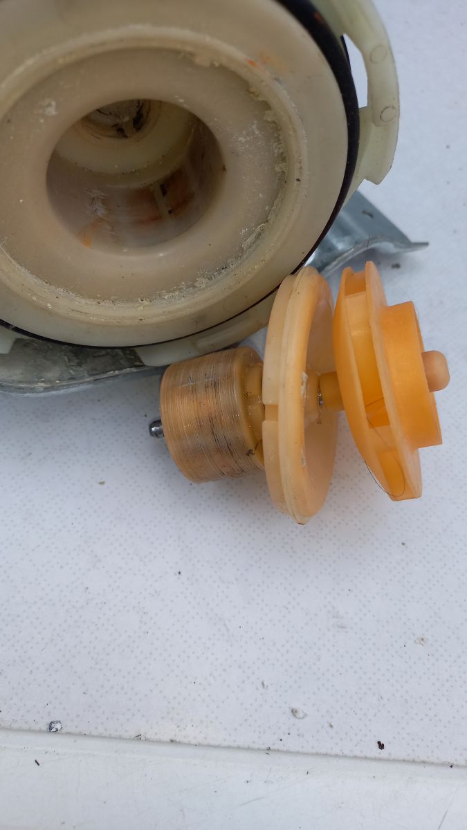

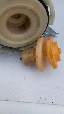

    Dominiku jak autor postu ją rozbierze to zobaczy dziurę wytartą wirnikiem i mokre uzwojenia.
    Przerabiane wielokrotnie.

    Pompa myjąca ma elektronikę (inwerter) więc nie mogłem jej sprawdzić miernikiem izolacji, ale ją odłączałem i zasilanie 230V i wtyk sygnałowy. Zrobiłem to raz jeden, a drugi raz drugi. Spróbuje jeszcze obydwa w tym samym czasie.

    Problem jest widoczny na foto.
    Tu sprawdzić.

    To nie pierwszy taki przypadek. Nawet niewielki wyciek z pompy myjącej ( wytarty korpus przez wirnik) powoduje wywalanie różnicówki.
