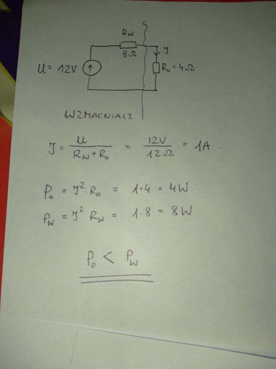

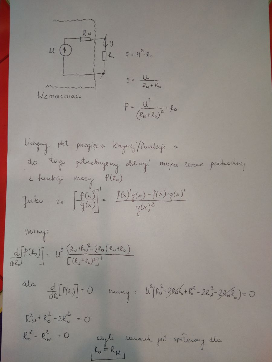

    Tak jak obiecałem, (wróciłem dopiero z pracy):
    Moc kolumny Scherzo 200 w porównaniu do wzmacniacza - 120W vs 20W na kanał
    trymer01 napisał:
    Prawdą byłoby następujące zdanie:
    Jeśli do wzmacniacza przystosowanego do impedancji np. 8Ω podłączymy kolumny o impedancji np. 4Ω to na kolumnie wydzieli się dwukrotnie większa moc, we wzmacniaczu również większa moc
    Może Kolega nieprecyzyjnie to napisał, ale na wzmacniaczu wydzieli się wtedy większa moc niż na obciążeniu i nie będzie dopasowania mocowego. Zawsze przy Rw>Ro będzie większa moc się wydzielała na wzmacniaczu.
  • #24 19996411

    gorki73
    trymer01 napisał:
    Żaden wzmacniacz przystosowany do obciążenia 8 Ohm nie ma impedancji wewn. =8 Ohm !!!!!
    Ile razy można pisać prawdę?
    Ile razy kolega będzie powtarzał tu te bzdury?
    Proszę Kolegi o wskazanie mi gdzie to napisałem?!
    trymer01 napisał:
    Kolega niczego nie rozumie.
    To są bzdury!!!
    Może mieć Kolega takie odczucie, na to to już nic nie poradzę. Ja mam natomiast odczucie, że Kolega mi imputuje jakieś słowa/wypowiedzi, których nie powiedziałem.
    Na koniec chciałem zaznaczyć, że przyznałem rację Koledze Preskaler, który powiedział to:
    Preskaler napisał:
    Kiedyś tak mnie nauczono, że jeśli chcemy na odbiorniku wydzielić maksymalną moc to powinien on mieć oporność równą oporności generatora.
    Oczywiście to dotyczy dopasowania mocowego w obwodach prądu stałego. Dla obwodów ze zmiennymi przebiegami również zależy nie od rezystancji, ale od impedancji źródła i impedancji obciążenia, gdzie również najlepsze dopasowanie mocowe zachodzi dla Zwzmacniacza = Zobciążenia.
    Mógłbym również przeprowadzić tu obliczenia, ale nie widzę tu takiej potrzeby, bo tak i tak Autor tematu pytający o podstawy dostał sieczkę i całkiem niepotrzebną kłótnię i przekomarzanie się, tak jak by nie można komuś w sposób kulturalny zwrócić uwagę i to wykazać.
    Autorowi @Franky10, mogę powiedzieć śmiało wszystko jest okey, nie spalisz wzmacniacza jeśli Twój wzmacniacz jest przewidziany do pracy z taką impedancją kolumn jak Scherzo 200 lub mniejszą od nich.
