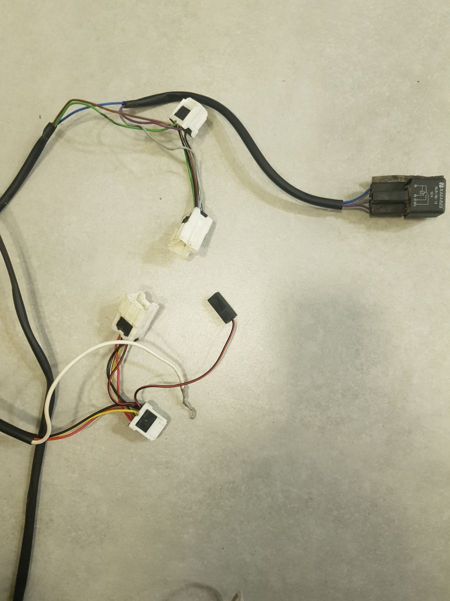

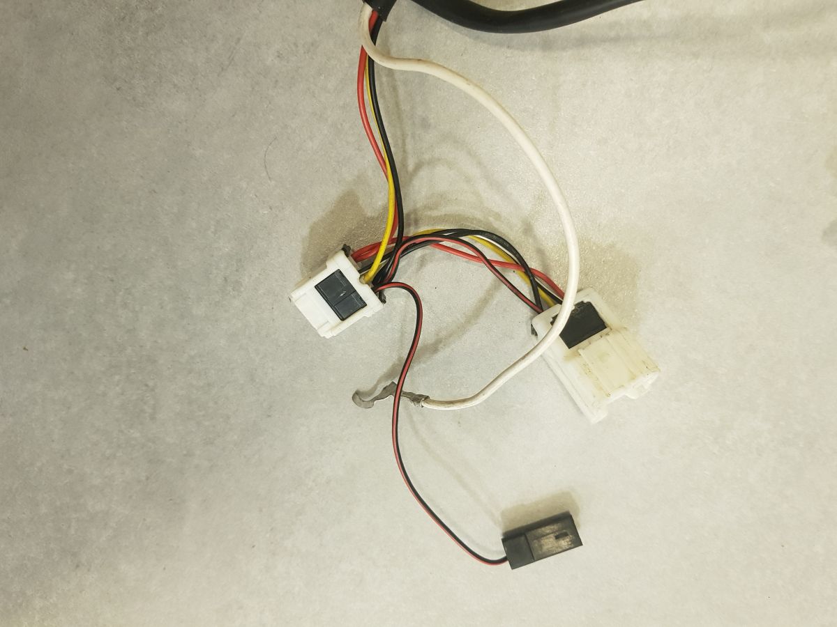

    Witam koledzy, mam pytanie odnośnie fabrycznej wiązki okablowania haka do Nissana Pathfinder z 2005 r. Odkupiłem hak kompletny włącznie z wiązką, która rozwiązuje problem cięcia instalacji w samochodzie jak i zacinania przewodów złączkami. Problem jest tego typu, że po demontażu osłony bagażnika nie mam miejsca na jeden przewód. Biały, wiadomo masa, a czerwono czarny z wtyczką do czego może służyć, ewentualnie jego przeznaczenie? Widnieje na zdjęciu.

    Wygląda na wyście na dodatkową kontrolkę kierunkowskazów. Kiedy jest na niej napięcie?

    Witaj Kolego właśnie tego jeszcze nie rozkminiłem ponieważ dziś się za to wziąłem i szukałem info w necie na ten temat. Ale nic na ten temat nie było. Zastanawiam się czy czasem nie jest to zasilanie do przekaźnika, ale po sprawdzeniu multimetrem przewodu w żaden sposób nie jest z nim związane. Sprawdzę jutro kiedy pojawia się zasilanie i dam znać.

    Tylko czy w gnieździe 7 pinowym jest miejsce na światło cofania? Czy trzeba osobno ingerować poza gniazdem?

    Tylko przerobić aby pin 7 środek zamiast pozycji daje się światło cofania. Wtedy obie pozycje w aucie i przyczepie są na pin 5.

    Sprawdź miernikiem na jaki pin gniazda idzie.

    Witajcie Koledzy przewód sprawdzony okazało się że służy on do dezaktywowania czujników cofania gdy jest podpieta przyczepa. Oczywiście w moim modelu samochód nie miałem i dla tego dodatkowy kabel nie został podłączony. Dziękuję Wam za szybką reakcje pozdrawiam i do następnego.
