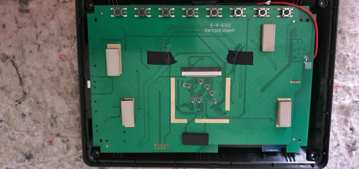

    Zakupiłem stację pogodową jak w temacie. Miała być sprawna lecz jak się okazało nie działał pomiar temperatury zewnętrznej, wilgotności i wspomnianego ciśnienia. O ile temperatura i wilgotność już działa - konieczna była wymiana czujnika SHT30. Pozostał barometr, nigdzie w jednostce zewnętrznej nie mogę znaleźć czujnika ciśnienia. Czy orientuje się ktoś gdzie on się znajduje? Mam drugą podobną stację na części bez modułu wewnętrznego, która jest po upadku i trochę się połamała, ale gdy połączę ją z modułem wewnętrznym to również brak pomiaru ciśnienia, temperaturę wskazuje na poziomie 42,5°C, więc tutaj też ucierpiał czujnik SHT30.

    W jednostce wewnętrznej go nie ma bo sprawdzałem.

    Oj. Pewno jest na płytce. Przeważnie to taki scalaczek z wielką, trochę przezroczystą kropą (krążkiem).

    Wiem jak wygląda taki czujnik, ale tam go nie ma...

    Czujnik ciśnienia jest w dodatkowym module, który dostaje się w komplecie z wyświetlaczem i akcesoriami. Mam moduł, który posiada pomiar temperatury i wilgotności - jest tam miejsce na czujnik ciśnienia, ale zapewne wlutowanie odpowiedniego (BMP180) nic nie da dopóki nie zmieni się zworek na płycie. Ma ktoś taki moduł aby sprawdzić w nim jak powinny być wlutowane zworki?

    Niestety oryginalny moduł ma więcej różnic niż się spodziewałem. Nabyłem odpowiedni drogą kupna.
