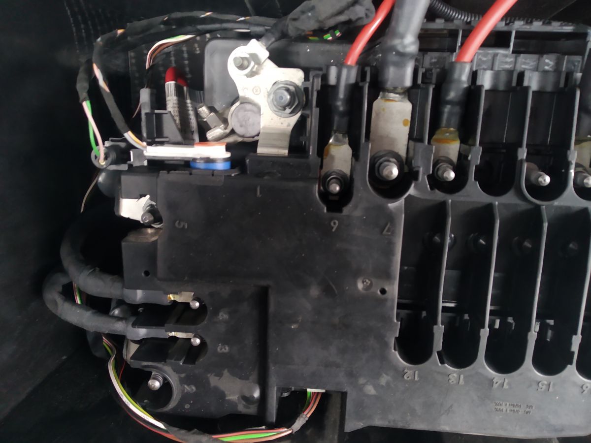

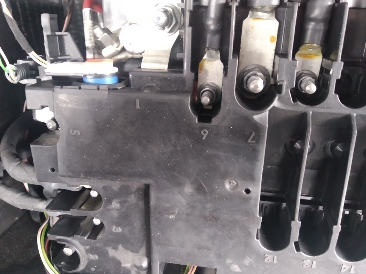

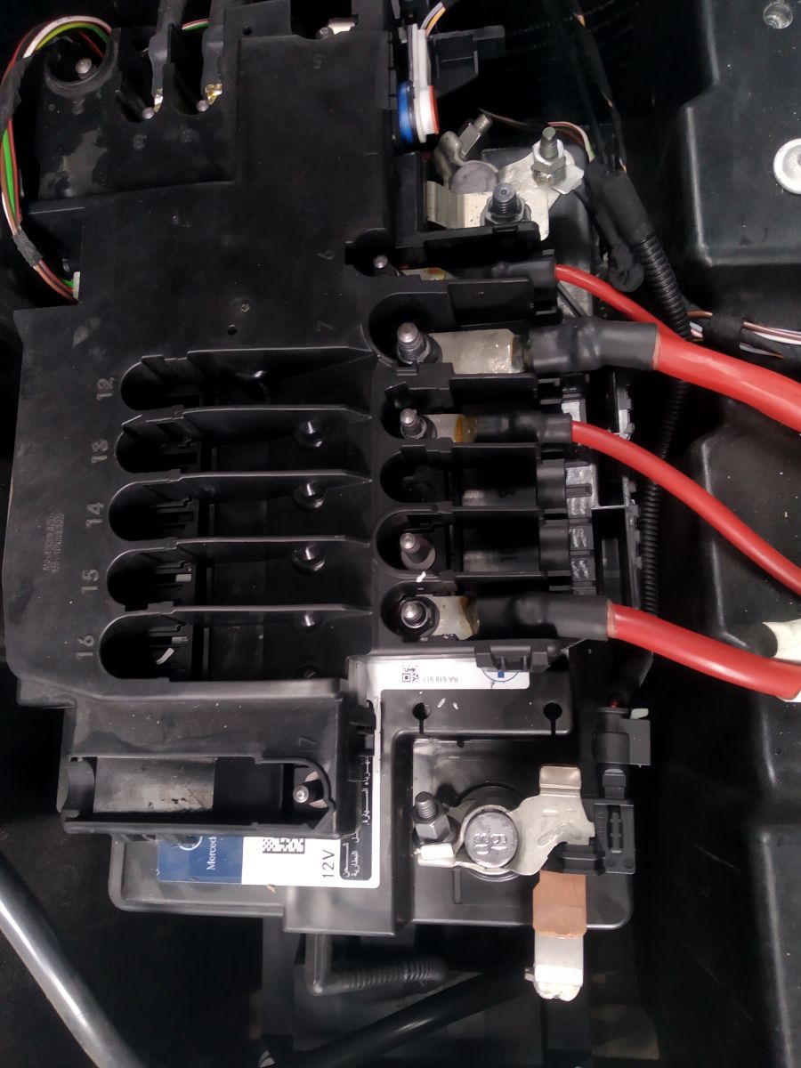

    Zostałem poproszony o pomoc w montażu dodatkowego akumulatora w Mercedesie Sprinterze 910 z 2019r. Pytanie czy jest to możliwe bez podłączenia komputera. Akumulator jest jak widzę "obczujnikowany" zapewne ze sterownikiem podłączony zapewne do komputera samochodu i obawiam się że to uniemożliwi podłączenie dodatkowego akumulatora. Teraz właściciel podłączył sobie chińskie Webasto bezpośrednio z akumulatora i... Po pół godzinie ponoć odcina mu zasilanie. Proszę o informację czy można to jakoś zmienić bez podłączania do komputera, tak żeby nie odłączało zasilania i jak podłączyć dodatkowy akumulator w takiej sytuacji.
    Zamieszczam zdjęcia akumulatora

    Po pierwsze pół godziny webasta nie wykończy sprawnego akumulatora.
    Dodatkowy podłącz poprzez separator.

    To że pół godziny Webasta nie rozładuje akumulatora to wiem ale dlaczego go odłącza?
    I drugie pytanie czy nie wywali błędu jak alternator będzie musiał ładować dwa akumulatory? W zwykłym starym aucie to robiłem takie podłączenie przez separator i nie było problemu ale tutaj nie wiem jak zareaguje. Ponoć alternator może wywalić błąd.

    dlaczego go odłącza
    bo aku nie ma pojemności i napięcie w nim spada. Sterownik webasta ma watchdoda i odcina poniżej pewnego napięcia.

    A jak z tym ładowaniem dodatkowego aku, czy kolega ma pomysł czy alternator na to pozwoli? (Z separatorem oczywiście) ale ponoć w serwisie powiedzieli że może wywalić błąd jeśli się nie przeprogramuje komputera
  • #8 19994110
    andrzej20001
    Pomysłu nie mam , jak wywali kontrolkę to będziesz myślał. Przestać ładować to nie przestanie.

    To jeszcze pytanie czy ta cała "nadbudówka" z okablowaniem (mam na myśli te cienkie przewody czyli może jakiś czujnik- ten 2 przewodowy i te kilka przewodów które idą zapewne do komputera) na akumulatorze ma jakąś nazwę? Gdzie ewentualnie można znaleźć schemat tego?

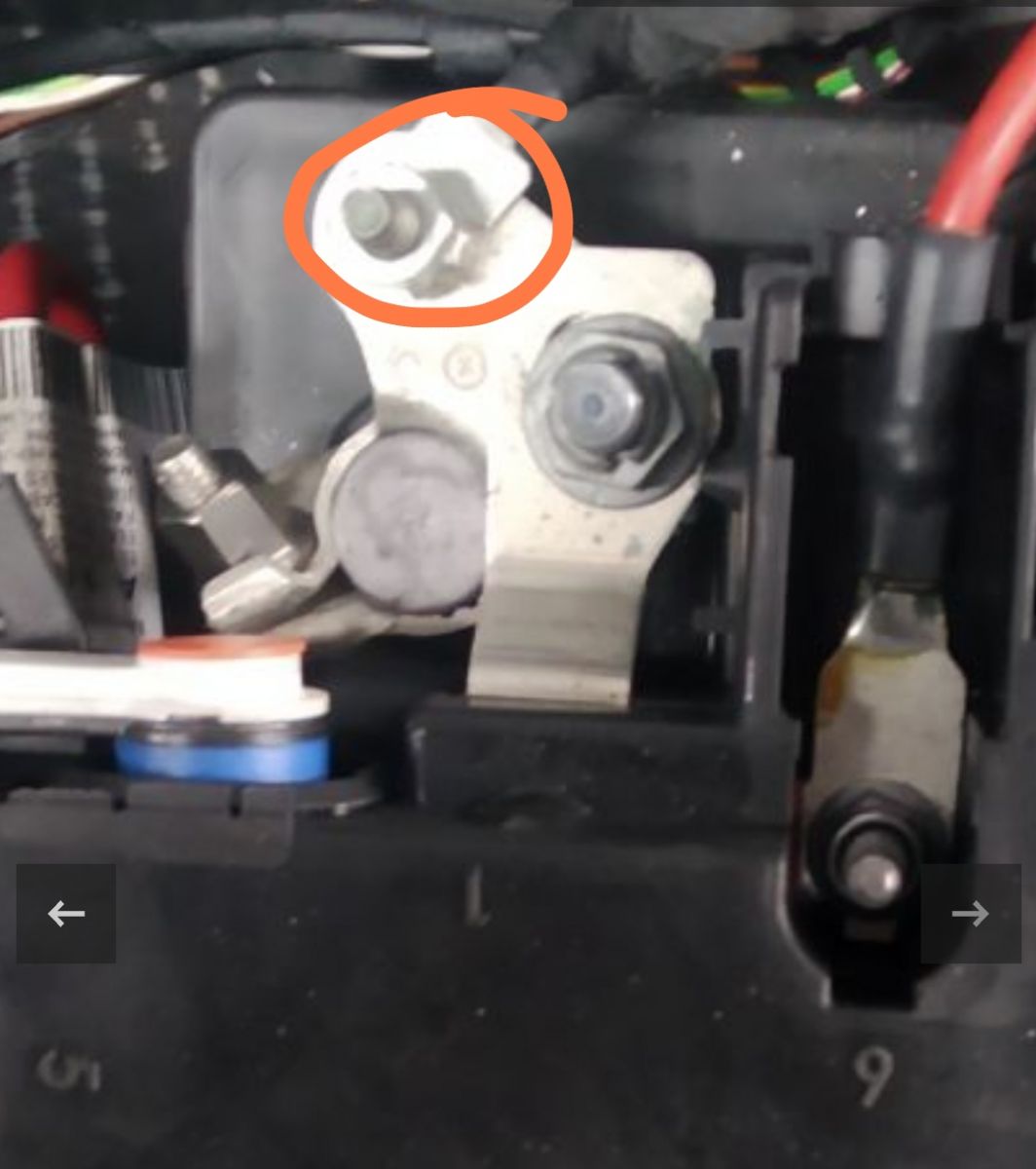

    Separator to znam jako urządzenie i stosowałem takie w 2 kamperach ale ten Mercedes mnie trochę starszy ilością elektroniki i tym czy nie wywali błędu po dołożeniu drugiego akumulatora oraz tym że odcina Webasto które jest podłączone do tego "zbioru" złączy na akumulatorze. Pytanie czy w tym jest jeszcze przekaźnik? Dla zobrazowania wstawiam zdjęcie

    Tu trzeba podlaczyć przewód odbiornika stosując oczywiście bezpiecznik wg. dtr.
    W skrzynce raczej bezpiecznika nie ma . Bardziej nabój pirotechniczny odcinający zasilanie przy kolizji.

    W związku z tym, że nie znalazłem informacji/ schematu tej "nakładki" na akumulatorze i nie wiem czy jest tam jakiś element rozłączający i czy można przy pomocy komputera zmienić czas po jakim się odłącza, to będę podłączał dodatkowy akumulator bezpośrednio do zacisków na klemach, tak samo z chińskim Webasto.
