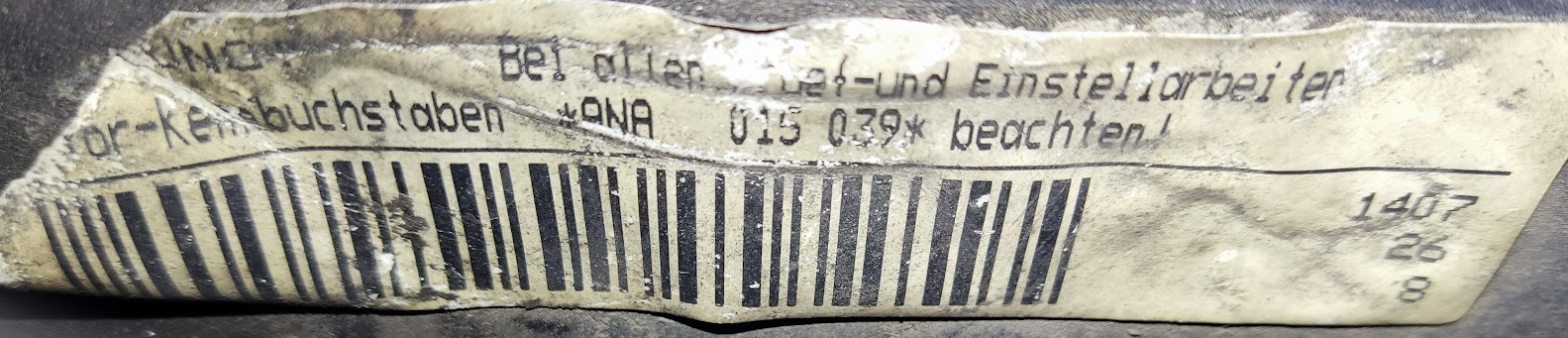

    VW Passat B5 rocznik 2000, przed liftingiem (3B). Benzyna + LPG
    Silnik 1.6 ANA
    Poszukiwanie specjalisty do diagnozy VW Passat B5 w północnej Wielkopolsce

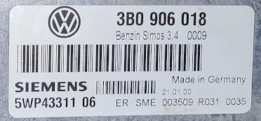

    Sterownik silnika Siemens Benzin Simos 3.4

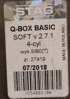

    Sterownik gazu STAG Q-BOX BASIC

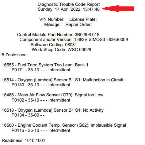

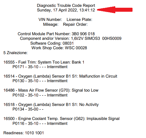

    Po tej sytuacji idzie połączyć się ze sterownikiem silnika, pojawiają się w nim następujące błędy:
    16555 - Fuel Trim: System Too Lean: Bank 1 P0171 - 35-10 - - - Intermittent
    16514 - Oxygen (Lambda) Sensor B1 S1: Malfunction in Circuit P0130 - 35-10 - - - Intermittent
    16486 - Mass Air Flow Sensor (G70): Signal too Low P0102 - 35-10 - - - Intermittent
    16518 - Oxygen (Lambda) Sensor B1 S1: No Activity P0134 - 35-00 - -
    16500 - Engine Coolant Temp. Sensor (G62): Implausible Signal P0116 - 35-10 - - - Intermittent
    Poniżej screen z dwóch takich sytuacji:
    Problem występuje w różnych sytuacjach. Najczęściej po rozgrzaniu silnika (przejechaniu około 10/15 km minimum) ale zdarzyło się również że ten błąd pojawił się również w momencie gdy samochód stał pod pracą (8 godzin). Po kilku przekręceniach kluczyka błędy zniknęły a  samochód odpalił.
