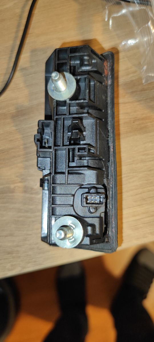

Użytkownik poszukuje pomocy w podłączeniu oryginalnej kamery 5N0.827.566.B do nieoryginalnego radia z wejściem AV. W dyskusji poruszono kwestie dotyczące sygnału wideo, zasilania kamery oraz konieczności użycia emulatora RGB. Użytkownicy wskazali, że kamera może być sterowana przez CAN, co może uniemożliwić jej podłączenie do nieoryginalnego radia. Zasugerowano również, że zmiana na kamerę 6V0.980.121, która wyprowadza sygnał CVBS, może być rozwiązaniem. Wskazano na różnice w jakości obrazu między sygnałem RGB a CVBS oraz na znaczenie uszczelnienia kamer, zwłaszcza w porównaniu do tańszych modeli chińskich. Użytkownik podzielił się doświadczeniem z kamerą RGB na RNS510, podkreślając jej wysoką jakość w porównaniu do chińskich odpowiedników.
