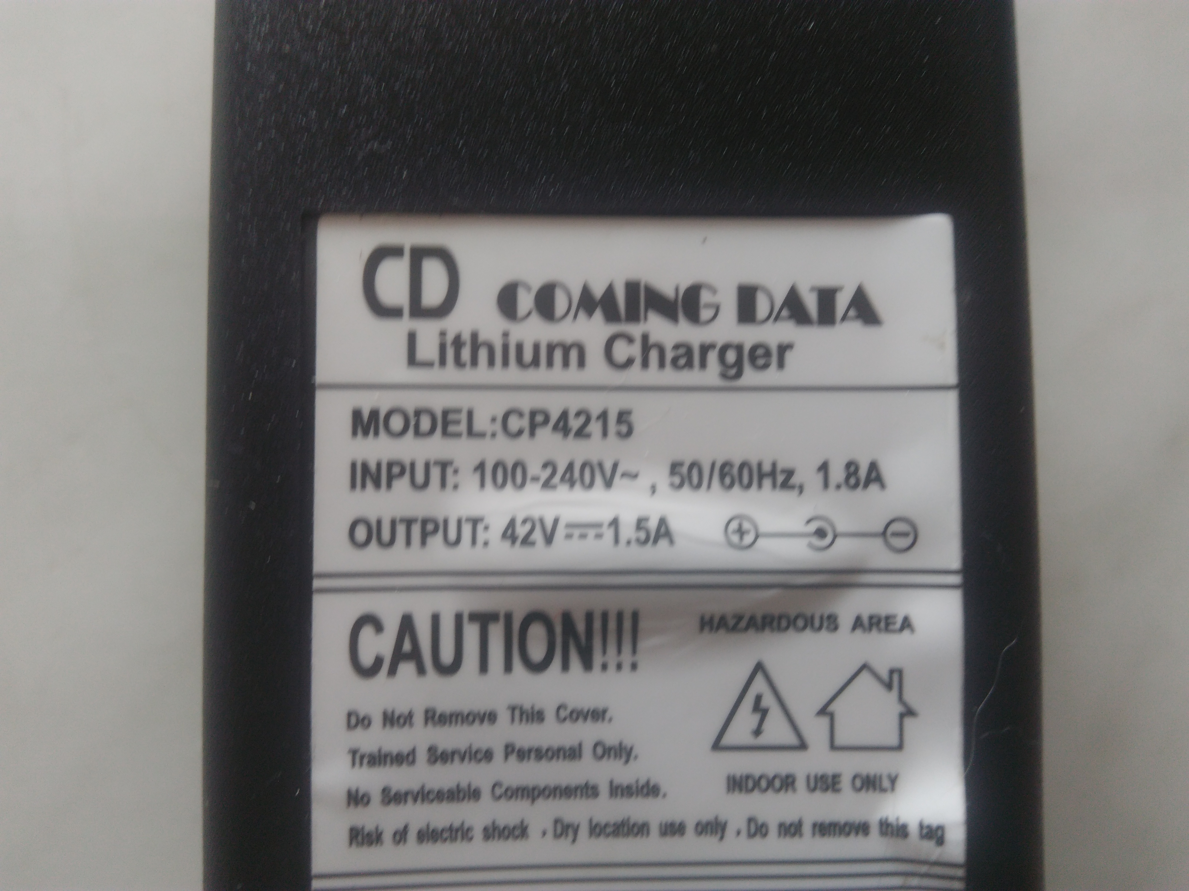

    Czy znalazłbym kogoś tak wspaniałego i pomógł mi znaleść w internecie ładowarkę do hulajnogi elektrycznej o podobnych parametrów kontatybilną jak na zdjęciu. Ja mimo wysiłków nie mogę nic odnotować. Może jakiś zamiennik , który by odpowiadał technicznie. Nie mam wiedzy z tematu tu poruszanego. Byłbym wdzięczny. Spaliła się ładowarka i muszę kupić podobną, przydatną.
  • #2 19994433
    Rezystor240
    Jest tego od groma, wystarczy szukać 42V 1.5A jak prądu będzie więcej to nie zaszkodzi.

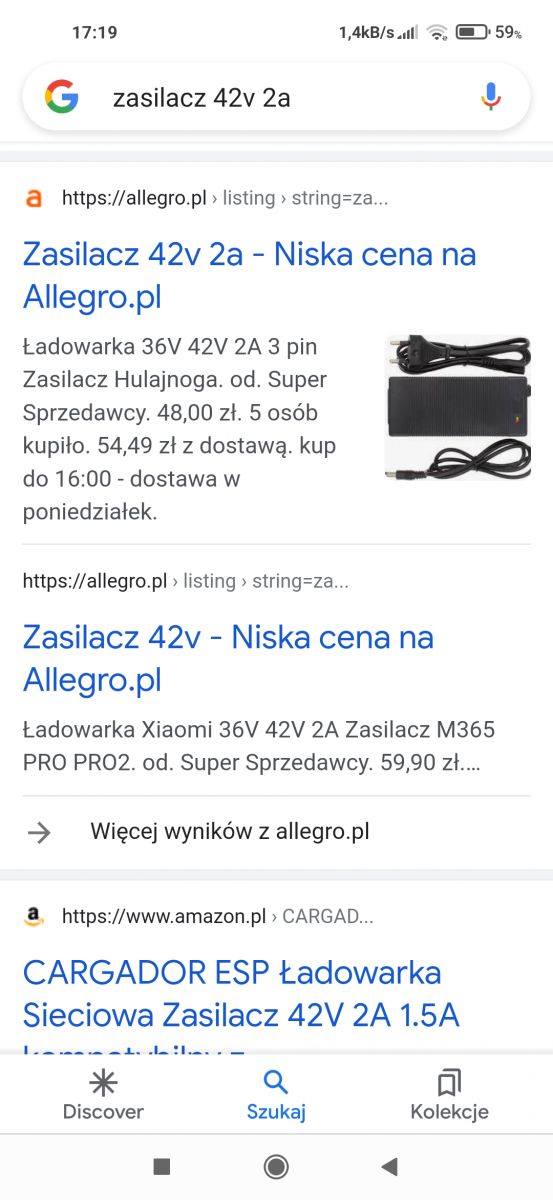

    LEDówki
    W przykładowej ofercie jest błąd mający zapewne przyciągnąć nieobeznanych użytkowników. Autor pisze tam o zasilaczu i ładowarce jako tożsamych urządzeniach, a tak nie jest. Jeśli ktoś kupi zasilacz i będzie próbował użyć go jako ładowarki, to może się zdziwić, że to jednak nie działa jak należy.
    Autor wątku powinien kupić ładowarkę i ładowarki szukać. Przeznaczeniem ładowarki jest ładowanie akumulatora lub baterii akumulatorów (w jednej baterii jest wiele akumulatorów lub wiele baterii akumulatorów, kto za głupi by to zrozumieć mówi na baterię akumulator, a na akumulator bateria - już jest taka moda na elektrodzie i wymieniane są baterie w akumulatorze... Podobno jest to forum techniczne ze specjalistami). Oferty na Allegro to już całkiem rynsztok i mieszanina pojęć stosowanych w jednym celu - sprzedać, a klient niech się martwi tym, co kupił.

    Pontikos
    Charger = ładowarka (do wszelkich akumulatorów)
    Supply power = zasilacz (do np. routera, dekodera)
    Do baterii litowo-jonowych MUSI być specjalna ładowarka z dyskryminatorem napięciowym, która sprowadza prąd ładowania do zera po osiągnięciu napięcia np. 42V
    Czyli taka ŁADOWARKA pracuje z różnym napięciem i prądem (wiec ze stałą mocą) tu: 31->42V, 2->0A
    ZASILACZ daje stałe, zadane napięcie i stały prąd.

    Nie ma u nas, kup na e-bay Link. Do tej pory pojawiła się też jedna sztuka na Allegro.
