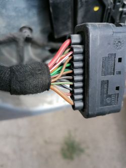

    Witam, mam taki problem że przestał mi działać centralny zamek i lusterka w Seat Toledo 2 1.8 2001r. Przypadkowo podczas wymiany mechanizmu opuszczania szyby dotknąłem kabel w kostce prowadzącej do silniczka opuszczania szyby i przestał działać zamek drzwi oraz przestały działać lusterka. Zamek bagażnika działa i opuszczanie drzwi, bezpiecznik cały. Po naciśnięciu zamknij i otwórz kierunki się świecą ale zamki nie reagują. Z góry dziękuje za odpowiedzi :)

    Sprawdziłeś wszystkie bezpieczniki w skrzynce ?
    Podłącz diagnoskop (interfejs diagnostyczny + komputer) i odczytaj błędy, wysteruj komputerem mechanizmy i sprawdź ich działanie.

    00930 - locking module for central locking rear left (f222)
    008 - implausible signal
    Ale rozkręcałem ten zamek i wygląda na dobry

    Zamek wygląda dobrze mikro styk tak samo dziwne jest to że wszystkie zamki i lusterka nie działają prócz bagażnika

    kingmen46801 napisał:
    wygląda na dobry
    Samochód na zewnatrz też wygląda na sprawny....
    Coś zmierzyleś, czy tylko popatrzyleś sobie?

    Jest różnica między wygląda a pomierzylem i działa. Mikrostyk może mieć uszkodzenie wewnętrzne. I jest mikrostyków więcej niz jeden ;)
