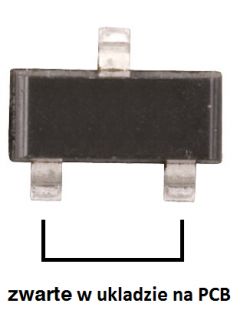

#1 25 Apr 2022 20:24 elneco elneco Level 2 #1 25 Apr 2022 20:24 Proszę o pomoc w odczytania układu . Wydaje mi się, że jest to dioda
#2 26 Apr 2022 14:41 Telo Telo Service technician RTV Helpful post? (0) #2 26 Apr 2022 14:41 Zobacz czy pasuje: CMDZ39L 37.05 39 40.95 500 350 1.0 36 9P
#3 26 Apr 2022 15:01 snow snow Level 31 Helpful post? (0) #3 26 Apr 2022 15:01 @Telo raczej PLVA2668A
#4 26 Apr 2022 17:30 miecho18 miecho18 IT specialist Helpful post? (0) #4 26 Apr 2022 17:30 snow wrote: @Telo raczej PLVA2668A Też nie. PLVA2668A ma cechowanie "W9P", "t9P", lub "p9P" a nie "9PW".
#5 04 Mar 2023 11:42 chrupkus chrupkus Level 18 Helpful post? (+1) #5 04 Mar 2023 11:42 co prawda post stary ale też miałem problem z tą diodą - 9PW jak by ktoś szukał to jest to zener 10V
