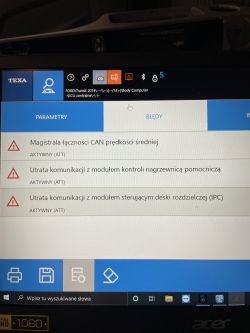

    Mam problem z moim Fordem a mianowicie zegary się nie zapalają zero nic nie żyje, myślałem że to licznik i podmieniłem na próbę z takiego samego Transita i nic dalej to samo nawet włożyłem ten licznik to tamtego Forda i wszystko działa więc to nie licznik na pewno, od razu jak miałem drugiego dawcę to podmieniłem Body Comp. ale też nic. Bezpieczniki wszystkie sprawdzone oczywiście.
    Miał ktoś taki przypadek? lub miałby ktoś jakiś schemat?

    Webasto robiło zwarcie na lini Can.
