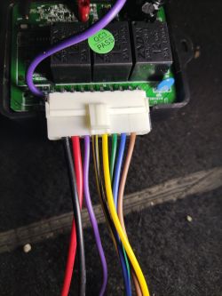

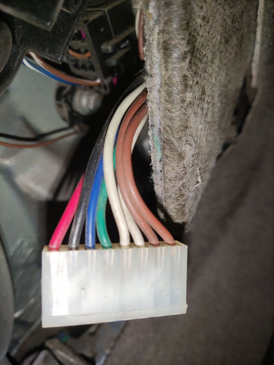

    Ktoś się mniej więcej orientuje który jest od kierunków albo jakiś sposób żeby znaleźć od czego są jakie kable, nie mam modułu komfortu.
    Jest stary sterownik od zamka ale dawno zgubiły się klucze i tak zostało z kluczyka otwiera i wszystko działa ale chcę zamontować inny sterownik ale mają 10 pin teraz a ten ma 8 pin i dwa brązowe z czego piszą na różnych schematach że są to dwa przewody od kierunków a w niektórych modułach jest jeden od kierunków czyli bym musiał złączyć w jedno te brązowe ?
    Pomocy 😩
    Wtyczka wygląda na stary uniwersalny sterownik zamka. Bez pilota.
    Jedna para przewodów brązowe i białe, to zamknij i otwórz sterowane z dodatkowego alarmu.
    Druga para, to sterowanie z wkładki zamka kierowcy - siłownik master.
    Możliwe też jest, że jedna para to drzwi kierowcy, druga pasażera - dwa siłowniki master.
    Niebieski i zielony to "silniki" siłowników.
    Czerwony i czarny - zasilanie.
    Rozkład pinów we wtyczce bywał różny dla różnych producentów.

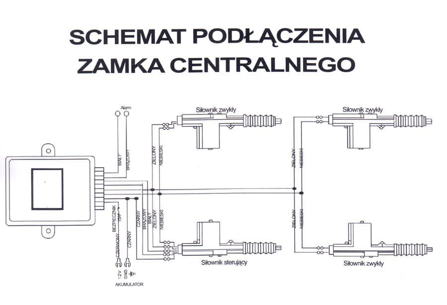

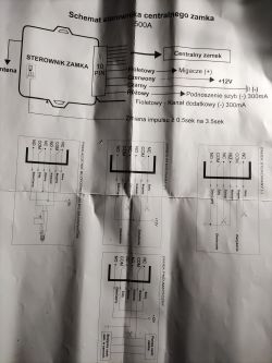

    Przykładowy schemat:
    Octavia I SDI problem z kablami od zamka centralnego

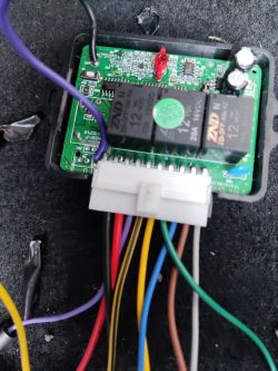

    Zamykanie i otwieranie z pilota było tylko skończyly się baterie i oczywiście wyrzucili domownicy. To teraz mogę kupić moduł i z kluczyka będzie działać normalnie?

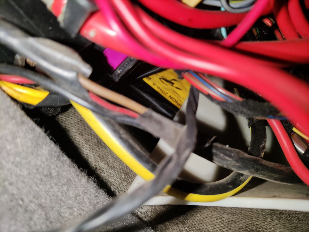

    Hehe znalazłem po diodzie od alarmu skorpiona od którego były piloty czy on steruje zamkami ?
    #5 19996716
    CameR
    Nie, to jest czujnik ruchu w kabinie.
    Do czujnika który znalazłeś, są podłączone dwie wtyczki (biała i czarna) z czujników i przewód , który łączy się z centralką - której szukasz.
    Szukaj dalej.

    CameR
    Tak, można założyć radiowy, uniwersalny sterownik centralnego zamka.
    Zamontujesz go tak, aby wysterować impulsami masy przewody biały i brązowy dochodzące do sterownika na zdjęciu w pierwszym poście.
    Wtedy nadal będzie działać opcja otwierania wszystkich drzwi kluczem w zamku drzwi kierowcy.
    Jeżeli ta funkcja jest zbędna, to możesz zastąpić centralkę ze zdjęcia w pierwszym poście, nowym radiowym uniwersalnym sterownikiem centralnego zamka.
    Konfigurujesz go wtedy tak aby sterował +/- -/+ bezpośrednio siłownikiem na przewodach niebieskim i zielonym.
    Pomogłem? Kup mi kawę.

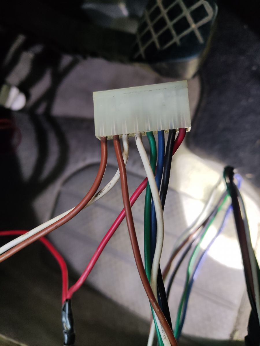

    Jeśli dobrze rozumiem to ten brązowy i biały kabel idący z grubszą wiązką razem od siłownika mastera to one sterują zamykaniem i otwieraniem ?
    Czyli wystarczy że podłącze do nowego sterownika je i będzie dobrze ?

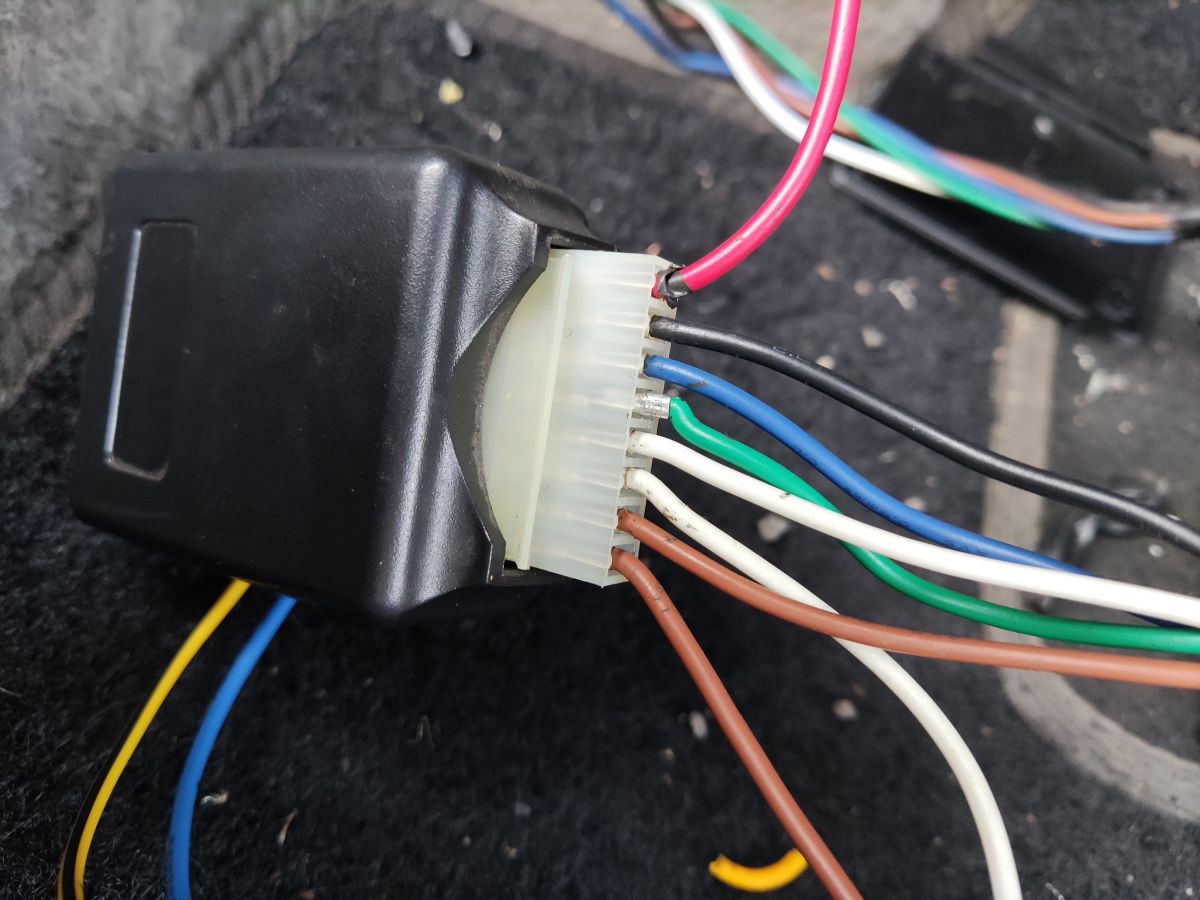

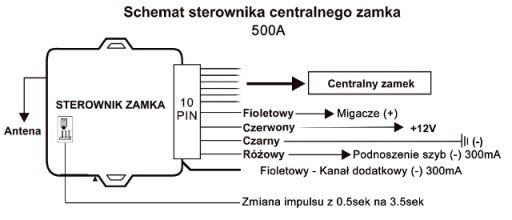

    Octavia I SDI problem z kablami od zamka centralnego Octavia I SDI problem z kablami od zamka centralnego
    Centralka motokey, muszę wybrać bezpośrednio do siłowników czy które bo już się pogubiłem
    Podłączyłem kolorami żółty do białego tylko
    Bo myślę że jest od otwierania ale kluczyk nie działa, zaprogramowałem centralka pstryknęła po naciśnięciu przycisku w środku i zaprogramowałem pilot i też nie działa
    Dobra znalazłem kierunki, podłączyłem i kluczyk działa bo po naciśnięciu pstryka ale kierunki się nie pokazują ale jak włącze awaryjne to kierunki na sekunde są wszystkie stałe za każdym kliknięciem i potem dalej mrugają
    Podłączyłem schematem bezpośrednio do siłowników, zielony i szary masa, niebieski i żółto czarny plus i kluczyk nie działa a jak chciałem zamknąć z kluczyka drzwi to jest silny opór i nie można ruszyć. A po podłączeniu akumulator słychać siłowniki jak się ruszają

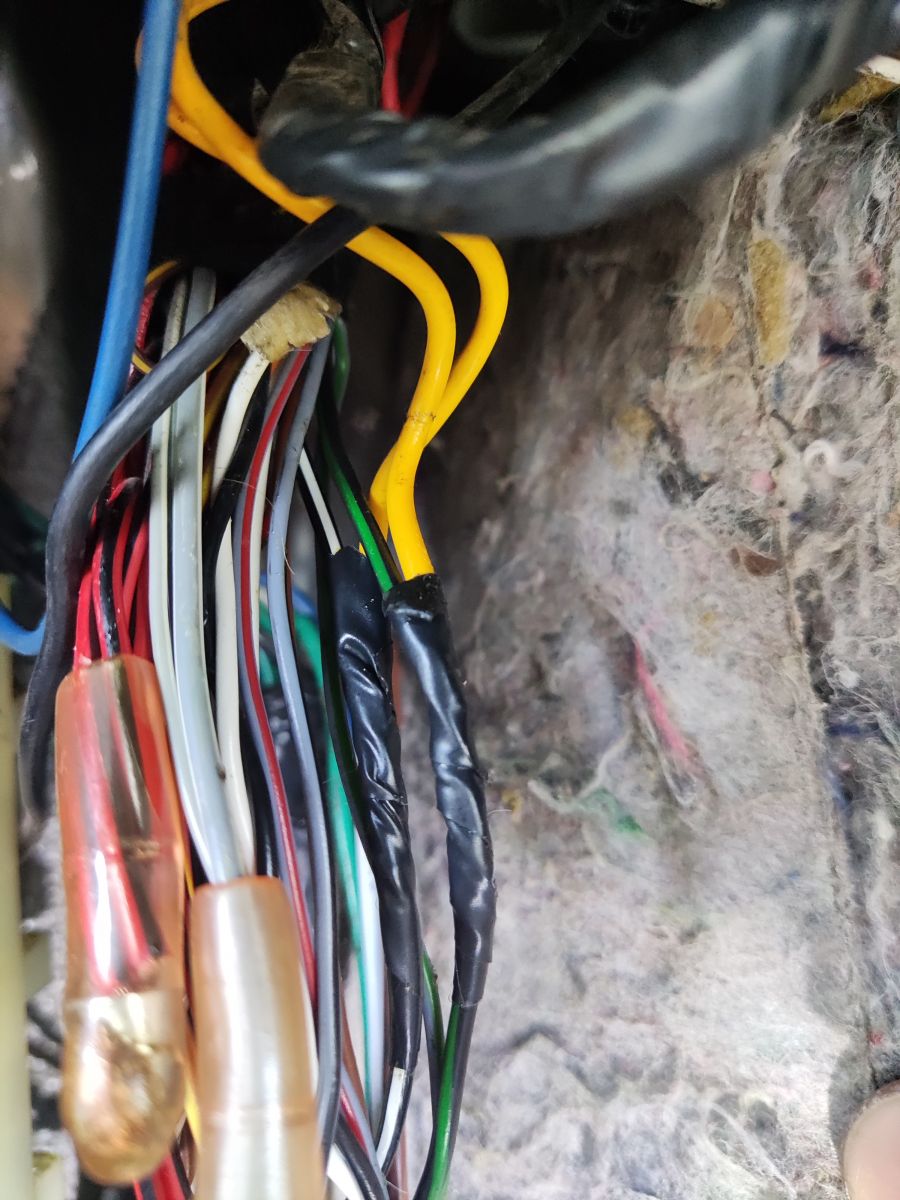

    @CameR dobra teraz to zdębiałem znalazłem centralkę od starego pilota ukryta i ta para biały i brązowy idą do niego razem z parą od kierunków
    @CameR to skorpion 2000a są wszystkie schematy na internecie opisane, mogę go np wyrzucić i wpiąć drugi uniwersalny sterownik żeby tylko otwierał z kluczyka ? Nie zależy mi na alarmie etc. Tylko żeby otwierał z pilota
  • #12 20004830
    CameR
    Tak należy zrobić
    Tak
    Nową centralkę należy skonfigurować aby podawała impulsy masy
    masa - otwórz
    masa - zamknij

    @CameR wyrzuciłem Starą centralkę i od alarmu centralkę i zostały kable od mastera głównego siłownika mam kierunkowskazy i masę i 12v
    Master ma:
    -Brązowy
    -Biały
    -Zielony
    -Niebieski
    -Czarny podłączony już do minusa
    Kabel od kierunków 2x
    Masa
    I 12v
    Natomiast nowa centra ma:
    -szary
    -brazowy
    -niebieski
    -zielony
    -żolty
    -żółto czarny
    -fioletowy
    -12v
    -masa
    Jak muszę teraz podłączyć bo podłączyłem jak na schemacie bezpośrednio do siłowników i siłowniki chciałby być jakby cały czas otworzone i nie wiem jak podłączyć

  • #14 20005695
    CameR
    W takim razie nową centralkę konfigurujesz do bezpośredniego sterowania siłownikiem.
    Łączysz równolegle wszystkie przewody niebieski i zielony z siłowników.
    Brązowy, biały, czarny z siłownika master - pozostawiasz niepodłączone.
