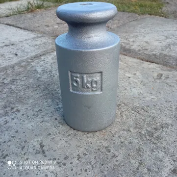

    No jasne, że najlepiej było by to zrobić dokładnym odważnikiem ale ja nie mam takich pod ręką i nie zamierzam kupować - na OLX znalazłem za 30zł 5kg a trzeba 15kg więc x3 to 90zł - nie wiem czy za tę wagę dał by mi ktoś 100zł
