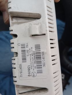

    Witam mam pytanie czy zamiast oryginalnego wyświetlacza małego peugeota 407 mogę włożyć z innego peugeota lub cytryny bo do 407 jest ich bd mało a zauważyłem że w cytrynie i peugeotach innych modelach są podobne moj wyświetlacz jest taki Jaki wyświetlacz zamiast BORG EMF C-CEMO wybrać do Peugeota 407?

    Możesz włożyć od c5 - nie miały tego problemu ze znikaniem pikseli. C5 ma inne podświetlenie zółte.
