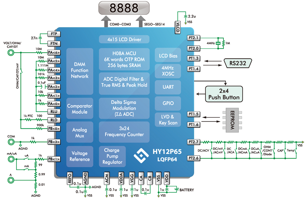

Ostatnio przy okazji odpowiadania na temat dot. cęg (Link) pomyślałem, że warto pokazać, co można zrobić z tym i podobnymi miernikami. Kiedyś już był temat dot. AN8008 (Link), jednak wątek głównie dotyczył modyfikacji sprzętowych i tylko trochę zszedł na modyfikację funkcji, więc sądzę, że warto pokazać, jakie to daje możliwości. Zasady opisane poniżej w zasadzie dotyczą każdego miernika, który oparty jest o układy wspomniane w temacie (np. niektóre Anengi, ZT, Mastechy, Uni-t, itp), przy czym DM1106EN jest "ulepszoną" wersją DTM0660L (ten chip to pewnie HY12P65) - potrafi wyświetlić 9999 zamiast 6000.
Niestety dokumentacja jest okrojona lub jej nie ma wcale, więc pewne wnioski trudno wyciągać, jednak coś wiemy
Do poniżej opisanych modyfikacji będzie potrzebny dowolny programator EEPROMów serii 24CXX - popularny jest CH341A, który obecnie można kupić za mniej niż 50 zł — przy okazji podaję link do działającego oprogramowania (kto szukał, ten wie, że czasem ciężko znaleźć) - Link. Warto kupić go z klipsem (wiele osób do nie lubi, ale w tym przypadku wystarczy), aby nie wyjmować lutownicy.
Zacznijmy od AN8008 - wdzięczny mierniczek, o dużej rozdzielczości pomiarowej i niskiej cenie, przez jednych lubiany, przez innych wykpiwany. Praktycznie nie ma zabezpieczeń, za to potrafi mierzyć z rozdzielczością 1µV i ma prosty (ale ma!) generator przebiegu prostokątnego. Jego kolega AN8009, zamiast generatora ma NCV i dodatkowo potrafi mierzyć temperaturę. Cóż, AN8008 ma to po prostu wyłączone, co warto poprawić. W EEPROMie wystarczy zmienić 4 bajty i na zakresie mV pojawi się funkcja pomiaru temperatury jak w AN8009.
Krążące po internecie instrukcje tej modyfikacji wspominają tylko o dwóch bajtach (tych dolnych). Oczywiście włączą one tę funkcję, ale będzie działać nie najlepiej. Dwa górne bajty to wartość temperatury otoczenia dla ADC. Nie mierzy jej, więc wymagane jest jej podanie — domyślna wartość będzie bardzo zawyżać pomiar.
Pojawia się pytanie, czy można również włączyć możliwość pomiaru rezystancji do 100MΩ jak w AN8009 - otóż nie. Układ scalony nie ma wyprowadzonej jednej ścieżki i która prowadzi do dodatkowego rezystora R22 dzielnika. Również NCV wymagałoby dodatkowych elementów.
