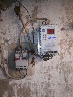

    Falownik Lenze eSMD - błąd LC, zablokowany autostart, sygnał 12V między 20 a 28 Falownik nie uruchamia się. Wyświetlany blad LC co wskazuje na zablokowany autostart. Zwora między 20 a 28 jest wpieta czyli jest sygnal wysoki (12V).
    Wcześniej nie było wszystkich faz w zasilaniu ale ogarnięte. Ktos pomylil N z faza.
    Teraz napięcia dochadza ale falownik stoi.
    Jakas sugestia?

    Czy to 12V to aby nie za mało?

    Zgodnie z instrukcja stan wysoki to +12V
    Na styku 20 jest 12V i zwieram ze stykiem 28 a ciągle mam LC

    Jak w ogóle jest zaprogramowany ten falownik ? Nic sterujacego do niego nie jest podłaczone. Sprawdź prąd płynacy przez tą zworkę, ma wynosić ok 5 mA, bo może transoptor na wejściu jest uwalony, albo ktoś przestawil polaryzację wejść, albo wyłączył je softwarowo. .

    Falownik zaprogramowany ze ma chodzić gdy się wlaczy i tyle. Tak mi mówiono, chociaż nie wiem jak to sprawdzić. Nic do niego nie jest podłączone.
    Fazy zmieniałem, bez zmian. Chociaz nie sądzę żeby to miało wplyw na działanie.
    Prądu jeszcze nie jestem w stanie zmierzyć gdyż falownik jeszcze wisi u klienta a ja mam daleko. Dlatego szukam rozwiązania zanim przyjadę.

    Przecież masz napisane LC - Zablokowany automatyczny start, czyli musisz zrobić zmianę na zacisku 28 POPODANIU ZASILANIA. Jeśli falownik ma startować natychmiast, to zmienić c42 na 1.
