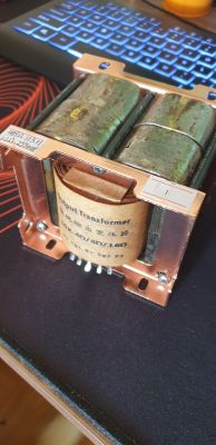

    Posiadam chińskie amorficzne transformatory głośnikowe zakupione na aliexpress po całkiem niezłej cenie. Ze względu na wątpliwość poprawnej impregnacji lakierem i mocowania karkasu z rdzeniem chciałbym je zamontować w puszki (przykręcone do górnej części) i całościowo zawoskować. Pytanie czy rdzeń amorficzny nie rozpadnie się podczas woskowania w temperaturze ok. 80*C i czy wosk nie sprawi że transformator się zagotuje podczas pracy? Wiem że wosk potrafi pochłonąć sporą ilość temperatury i utrzymać przez długi czas, ale jak radzi sobie z przenoszeniem temperatury? Transformatory byłyby zalane całkowicie i pozostawione w wosku w puszce a otwartą część puszki uszczelniłbym silikonem.
    Dodatkowo widzę lekką szczelinę na łączeniu rdzenia - czy jest to dopuszczalne w układzie pushpull, czy wymaga ponownego poprawnego złożenia?
    Transformator ma 50 Watt i będzie pracował przy 25 Wattach.

    Jaki to model transformatora? podzieliłbyś się linkiem do aukcji?
    Może do zalewania lepiej zastosować lakier Ftalur? Po utwardzeniu ma konsystencję pół płynną, bardzo gęsta lepka ciecz. Stosuje się go do impregnacji uzwojeń transformatorów.
    Inną alternatywą są zalewy epoksydowe, których przewodność cieplna jest całkiem dobra.

    Co do zalewania żywicą obawiam się, że nie wejdzie dobrze w uzwojenia a na tym mi zależy. Ogólnie transformatory wyglądają na poprawnie zaimpregnowane. Pomysł z woskiem mi najbardziej odpowiada tylko nie wiem czy transformatory nie zagotują się podczas pracy i czy nie zniszczę rdzeni podczas roztapiania wosku. Nigdy nie miałem amorfika, nie znam tego materiału i nie wiem czym jest "sklejany".

    Co do zalewnia - zalewy epoksydowe są bardzo gęste w trakcie aplikacji, ale idealnie wypełniają wszelkie szczeliny. Ich wnikalność w szczeliny jest taka jak wody. Bywa, że przelewa się przez spawy które mają mikro pęknięcia. Minusem tych zalew jest brak możliwości serwisowania, bo zalewa jest nierozbieralna.
    Co do Ftaluru, to można stosować także impregnację podciśnieniową, np. agregatem ze starej lodówki. Wówczas, lakier jest wciągany dokładnie do uzwojeń.

    Proces zalewania transformatorów podczas ich produkcji odbywa się w komorach próżniowych . Pozwala to usunąć wszystkie pęcherzyki powietrza, które w absolutnej większości przypadków występują podczas zalewania pod ciśnieniem atmosferycznym.Przy użyciu transformatora wyjściowego zalanego woskiem lub parafiną we wzmacniaczu lampowym mogą wystąpić problemy , ponieważ temperatura wewnątrz obudowy wzmacniacza w większości przypadków przekroczy temperaturę topnienia tych materiałów- 68-88'C.

    Ponadto zalewając taki transformator, zmieniamy jego parametry gdyż wosk lub żywica mają stałą dielektryczną większą niż powietrze co zmieni być może drastycznie pojemności międzyzwojowe i międzyuzwojeniowe a to z kolei wpłynie bezpośrednio na górne pasmo ograniczając go w jakimś stopniu.
