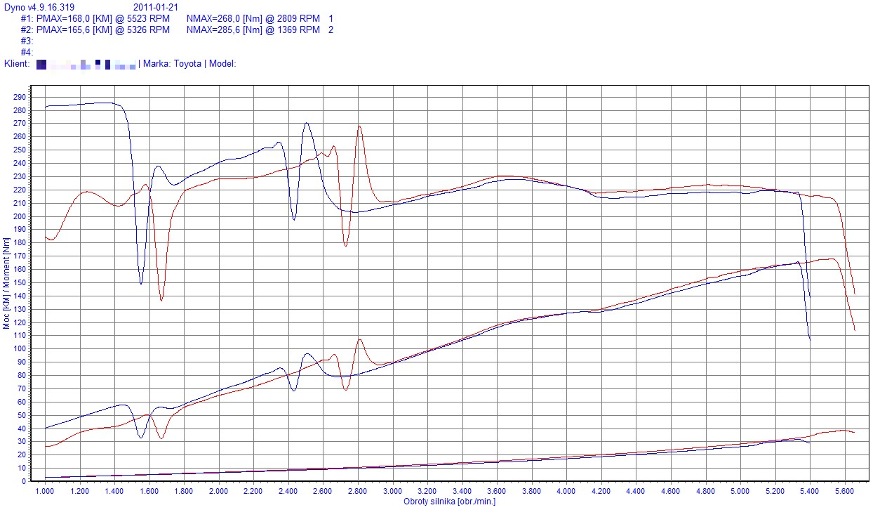

    Silnik 3sge rev.3 Toyota Celica.
    Może będzie miał ktoś pomysły co ewentualnie można sprawdzić oscyloskopem albo ma kogoś analizator plus oscyloskop na sondę, bo tu ludzi takich brak.
    Auto traci co najmniej 20 koni (hamownia).
    Przy około 5700 zaczynają spaliny robić się ciemne, a wyżej robi już zadymienie na czarno.
    MAP OK, TPS, wtryskiwacze czyszczone, ciśnienie paliwa w normie, czujniki temperatury OK, silnik na prostym sterowniku z lat 90 i jednej sondzie na którą katalog podaje pulsacje 0,5-1 V.
    Napięcia na sterowniku zgodne według manuala.
    Silnik pod obciążeniem chodzi zbyt głośno i powoduje zbyt duże wibracje, oprócz tego, że jest przymulony w pełnym zakresie obrotów, jak na moc, która powinna być 180 jest tylko 160 z haczkiem.

    Źle zrobiona kalibracja obrotów podczas pomiaru. Moc wyjdzie ok, ale moment obrotowy przekłamany. Skrzynia automat że takie skoki do 3 tysięcy? Raczej źle zrobiony pomiar, bo nie było automatycznych skrzyń z tymi silnikami W dwóch różnych miejscach odcinka, więc albo nie dokręcili w drugim pomiarze, albo weszłow tryb awaryjny. Auto nie jest nowe, więc seria nie musi wyjść. Ale dymienie na czarno jest niedopuszczalne. Podciśnienie w pełnym bucie to i tak praktycznie ciśnienie atmosferyczne. W pełnym obciążeniu sonda ma stać koło 1V, ale żeby dokładnie zobaczyć co się dzieje, trzeba założyć sondę zewnętrzną szerokopasmową. Wtedy wiesz, czy jest bogato, czy bardzo bogato. Wszystko seryjne, czy coś nadłubane ? 95 to młode auto, diagnostyka już jakaś powinna być, niekoniecznie obd.

    Drugi pomiar był ze zdjętą puszką filtra powietrza.
