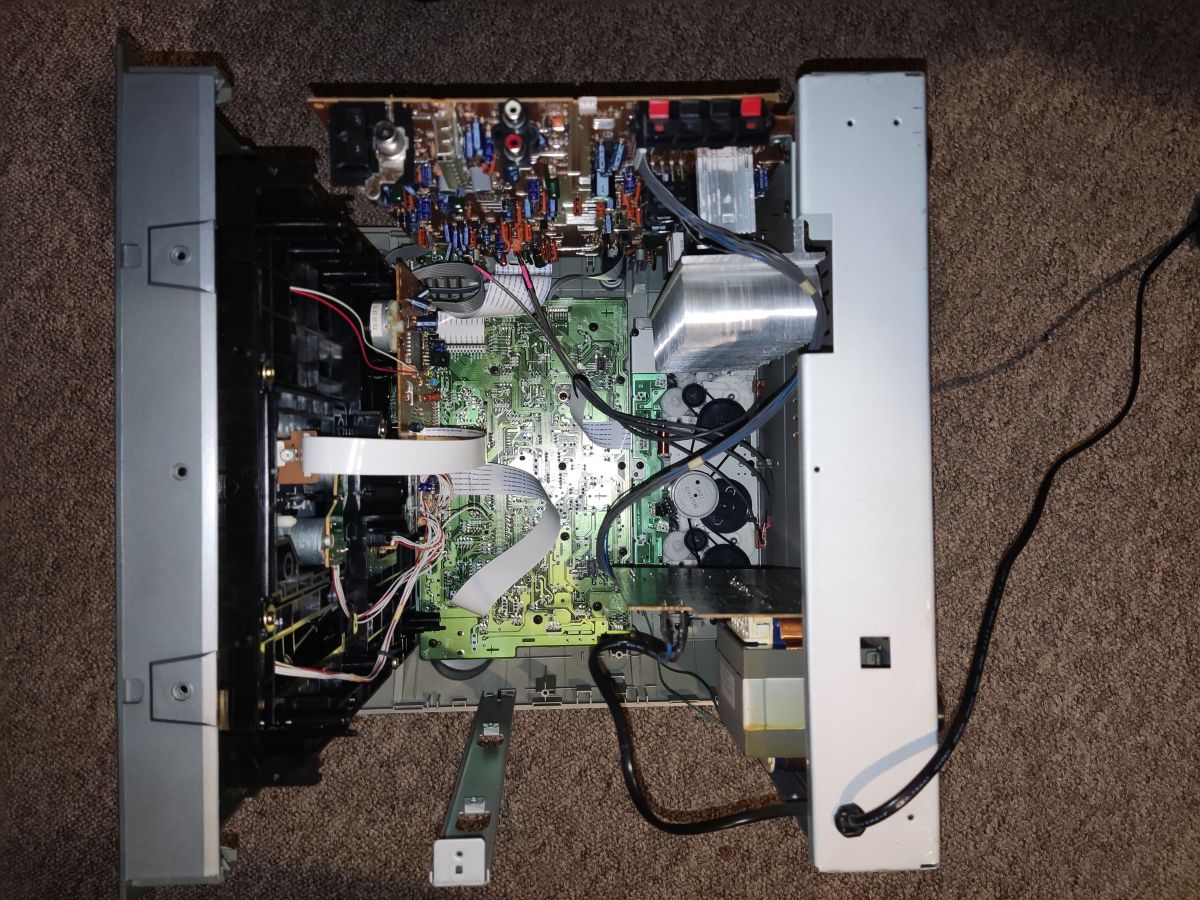

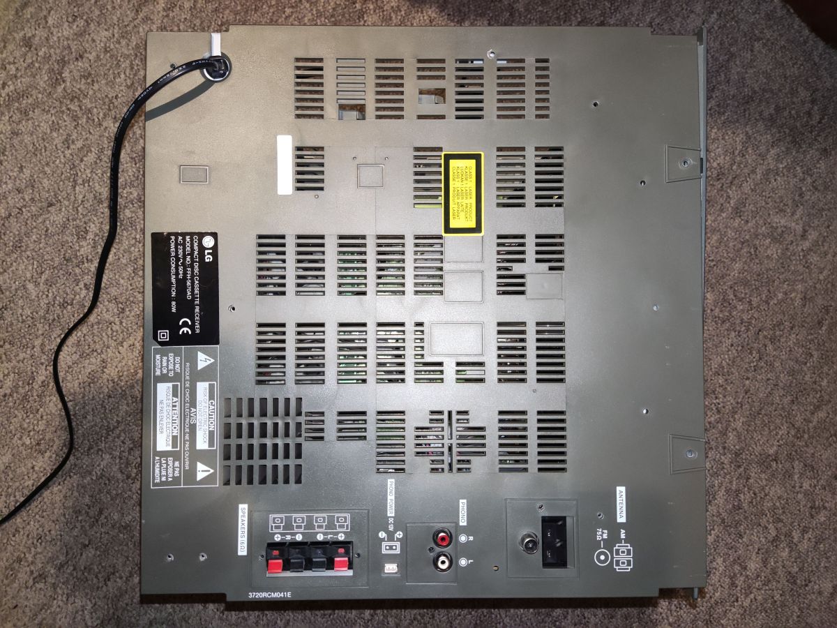

    Kupiłem niedrogo wieżę LG model FFH-5670AD w bardzo dobrym stanie z myślą, że zastąpi ona moje bardzo tanie i bardzo kiepskie bzyczki do komputera.
    Z niewiedzy planowałem podłączyć komputer do gniazda PHONO, które oryginalnie stworzono dla będącego w zestawie z wieżą gramofonu.
    Dźwięk okazał się bardzo zniekształcony. Sytuacja poprawiła się dopiero po wyciszeniu karty dźwiękowej do głośności poniżej 5, ale nawet po tym jakość dźwięku pozostała bardzo kiepska.

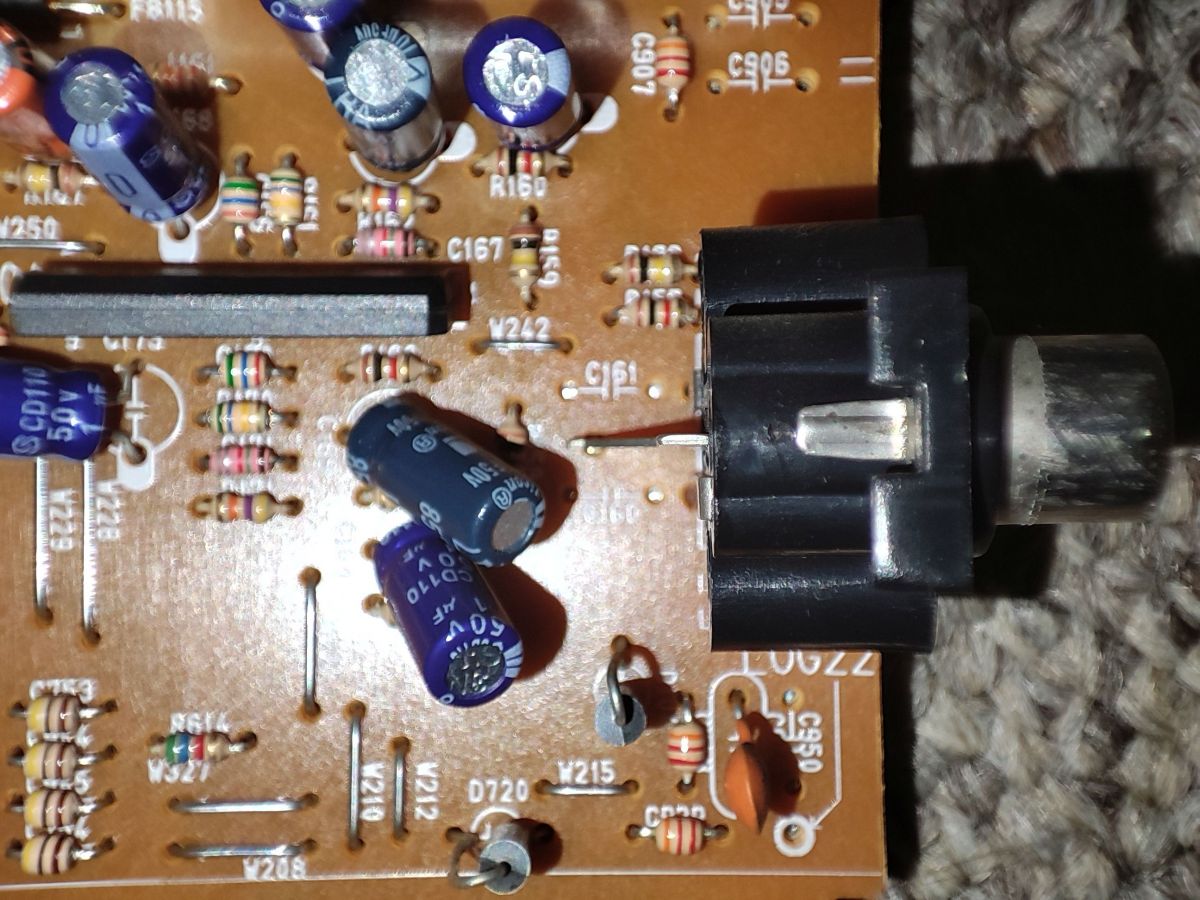

    Zacząłem szukać podobnego problemu w necie i znalazłem, że dzieje się tak z powodu przedwzmacniacza, który jest wymagany dla gramofonu, a gregorio27 na tym forum poradził komuś, co by się wpiąć z nowym gniazdem za przedwzmacniaczem.
    Tak właśnie chciałem zrobić, ale rozebrałem wieżę i.. na tym moja akcja się zakończyła, bo nie jestem elektronikiem i nie mam pojęcia jak zlokalizować przedwzmacniacz ani gdzie powinienem się wpiąć :lol:
    I tutaj moja prośba, czy ktoś mógłby mi wskazać poprawne miejsce? Bardzo proszę.

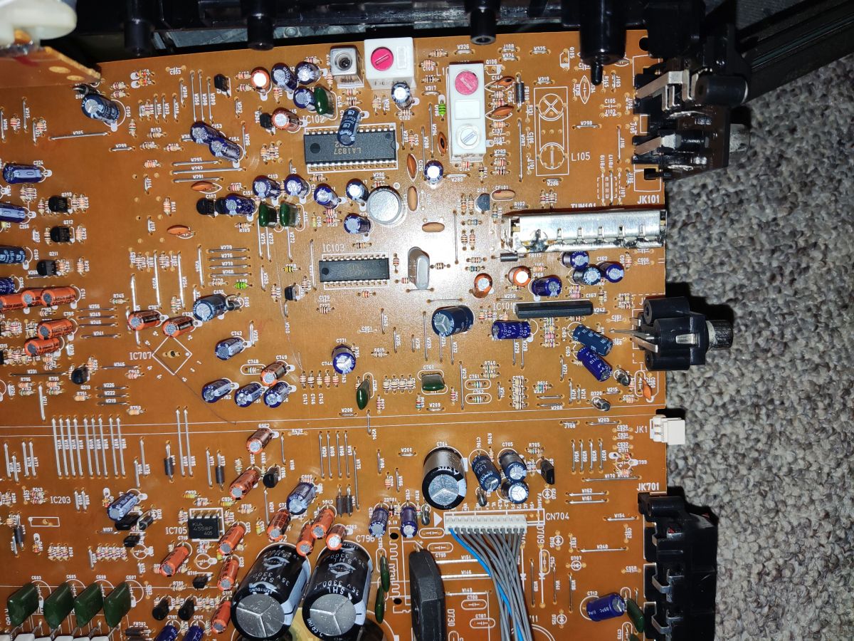

    W załączniku jest manual serwisowy i instrukcja użytkownika które znalazłem w necie, oraz zdjęcie płyty w lepszej jakości.

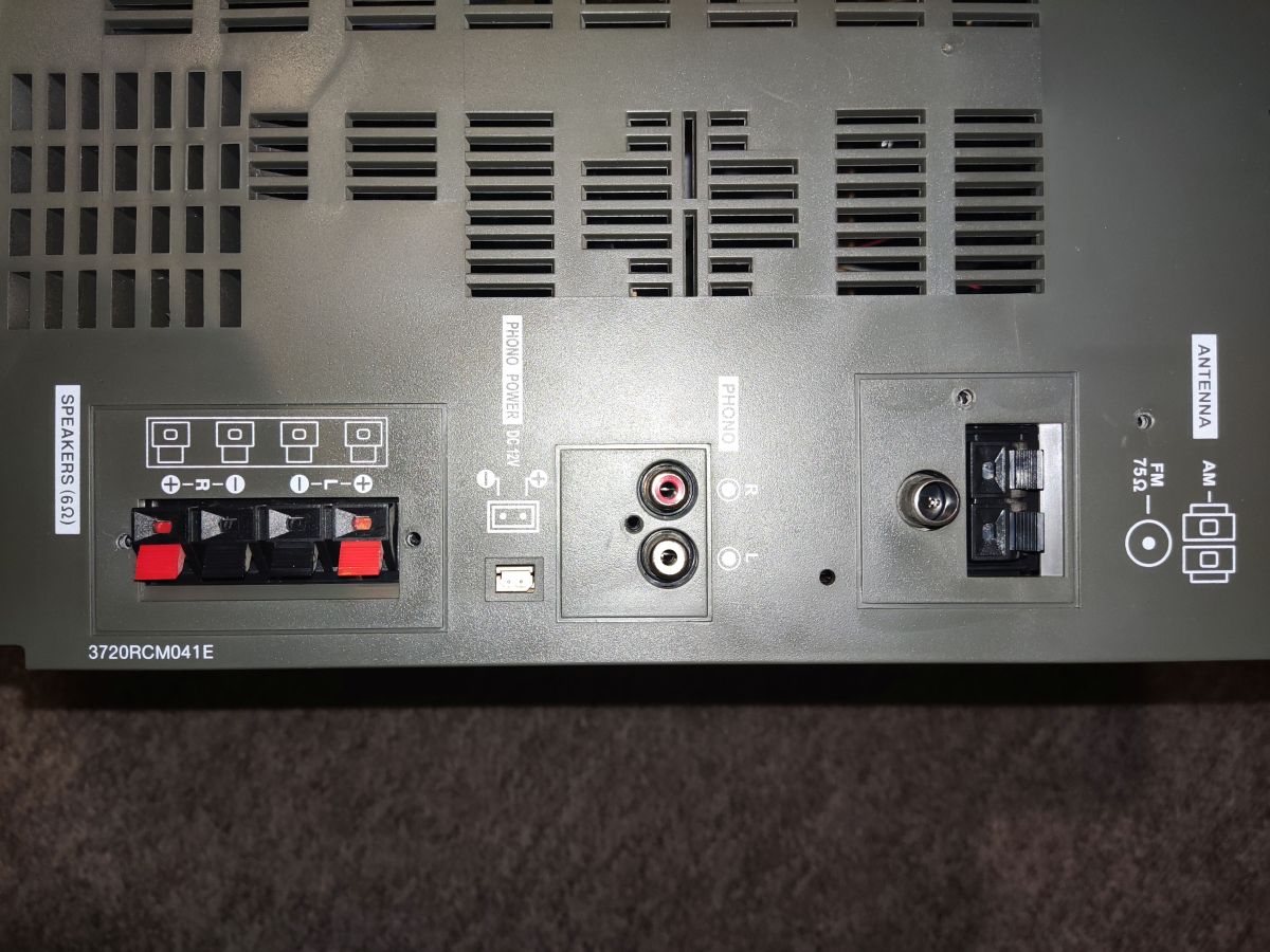

    Wejścia po prawej to od góry tuner am i fm, PHONO RCA, zasilanie gramofonu (białe) i na końcyu podpięcie głośników.

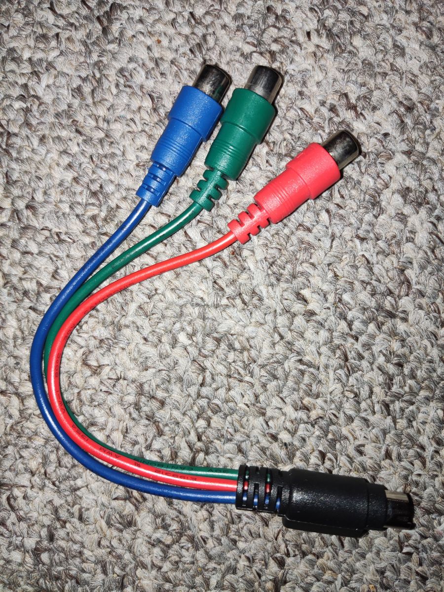

    A to jest przewód z żeńskimi wtyczkami RCA który chcę spożytkować. (Utnę zaraz za czarną wtyczką, a dwie wtyczki RCA przymocuję gdzieś na tyle obudowy)

    unspecified2022 napisał:
    Nie mam z tyłu wejścia AUX.
    A gniazda RCA białe i czerwone jak są opisane na tylnym panelu?
  • #6 20001576
    unspecified2022
    Poziom 4  
    To RCA to właśnie PHONO z przedwzmacniaczem.

    Czyli jak na razie udało nam się ustalić, że masz FFH-5670AD, a nie FFH-8970AD jak napisałeś w pierwszym poście.
    #8 20001969
    Józio17
    Jaki symbol ma IC101?

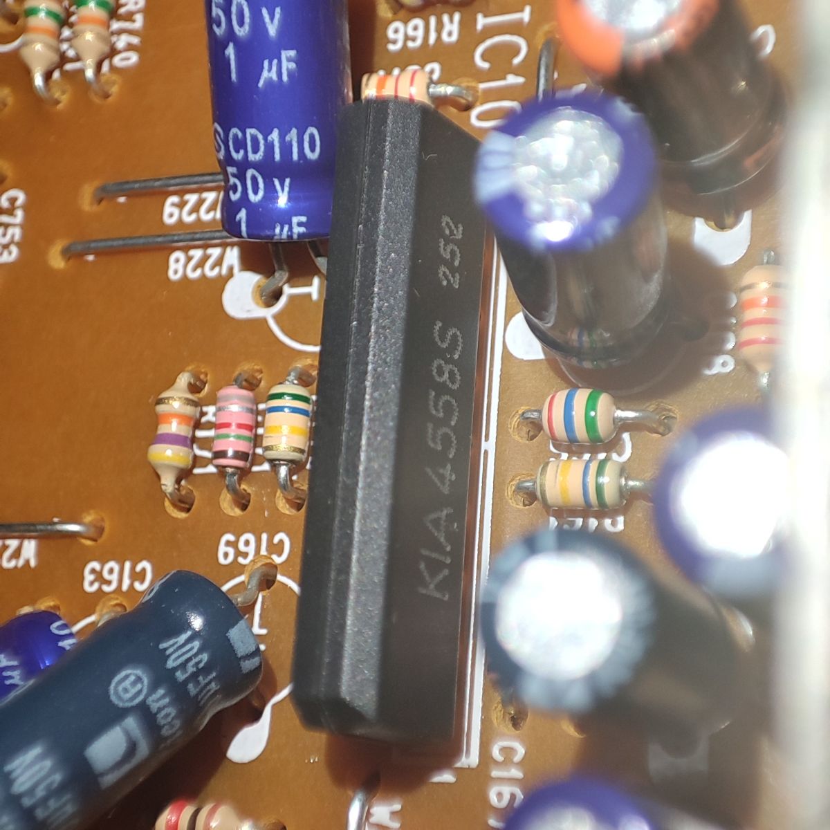

    Wieża LG FFH-5670AD - Wpięcie się za przedwzmacniaczem gramofonu.
    Zobacz czy masz układ scalony KIA4558. Zobacz czy jest on połączony z wejściem PHONO - podejrzewam,że jest połączony.
    Podaj w jakiej jest obudowie owy układ scalony. Bo są w rożnych obudowach.
    W załączniku podam dane katalogowe układu KIA4558.

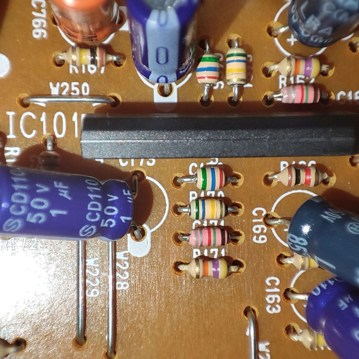

    Symbol IC101 to KIA 4558S 252.
    Poszukałem informacji o KIA 4558 i znalazłem taki opis: "Podwójny wzmacniacz operacyjny o niskim poziomie szumów".
    Wskazałeś mi przedwzmacniacz, dziękuję.
    Grzegorz740 napisał:
    Zobacz czy masz układ scalony KIA4558. Zobacz czy jest on połączony z wejściem PHONO - podejrzewam,że jest połączony. Podaj w jakiej jest obudowie owy układ scalony. Bo są w rożnych obudowach.
    Mam układ scalony KIA4558, znajduje się pod IC101, zdjęcie wkleiłem powyżej, a poniżej wklejam kolejne.
    Wieża LG FFH-5670AD - Wpięcie się za przedwzmacniaczem gramofonu.Wieża LG FFH-5670AD - Wpięcie się za przedwzmacniaczem gramofonu.Wieża LG FFH-5670AD - Wpięcie się za przedwzmacniaczem gramofonu.
    Nie łatwiej zostawić orygnalne wejście?
    Moja propozycja.
    Wylutować IC101, połączyć pin 4- 2 oraz 6- 8 zamiast układu scalonego, wylutować kondensatory podłączone do pin3 oraz pin7 IC101.
