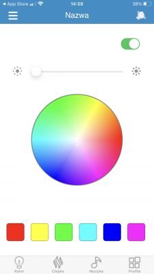

Aplikacja i-Link (autor Deyu Zhou)
Kody QR prowadzą do dość mało znanej aplikacji i-Link, dostępnej zarówno na Google Play, jak i Apple Store.
Na wstępie aplikacja prosi o pozwolenie na dostęp do muzyki i Bluetooth. Nie wiem, czemu niektóre frazy są pisane cyrylicą.
Parowanie jest proste, BT wykrywa lampę:
Interfejs aplikacji pozwala na zmianę koloru lampy, zarówno RGB jak i CW (zimny/ciepły odcień światła), dowolną zmianę jasności (ściemniacz), animacje oraz grę w rytm muzyki (wraz z odtwarzaniem muzyki z telefonu jako głośnik Bluetooth):

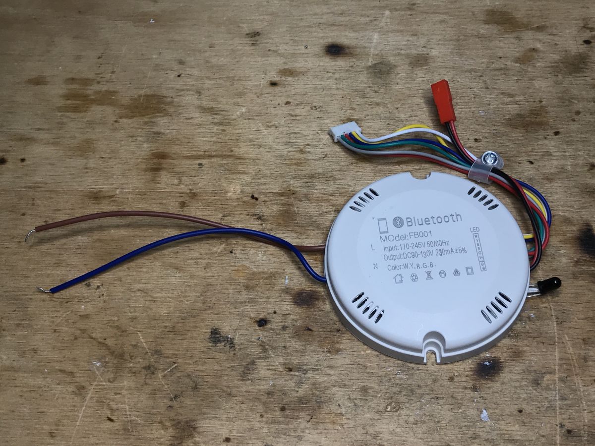

Elektronika kryje się w plastikowej puszce podpisanej "Bluetooth" a obok "MOdel:FB001.
Po zdemontowaniu. Plastikowa pokrywa jest na zaczepach:
90-130V 230mA - mamy podane napięcie i maksymalny prąd pracy diod LED.

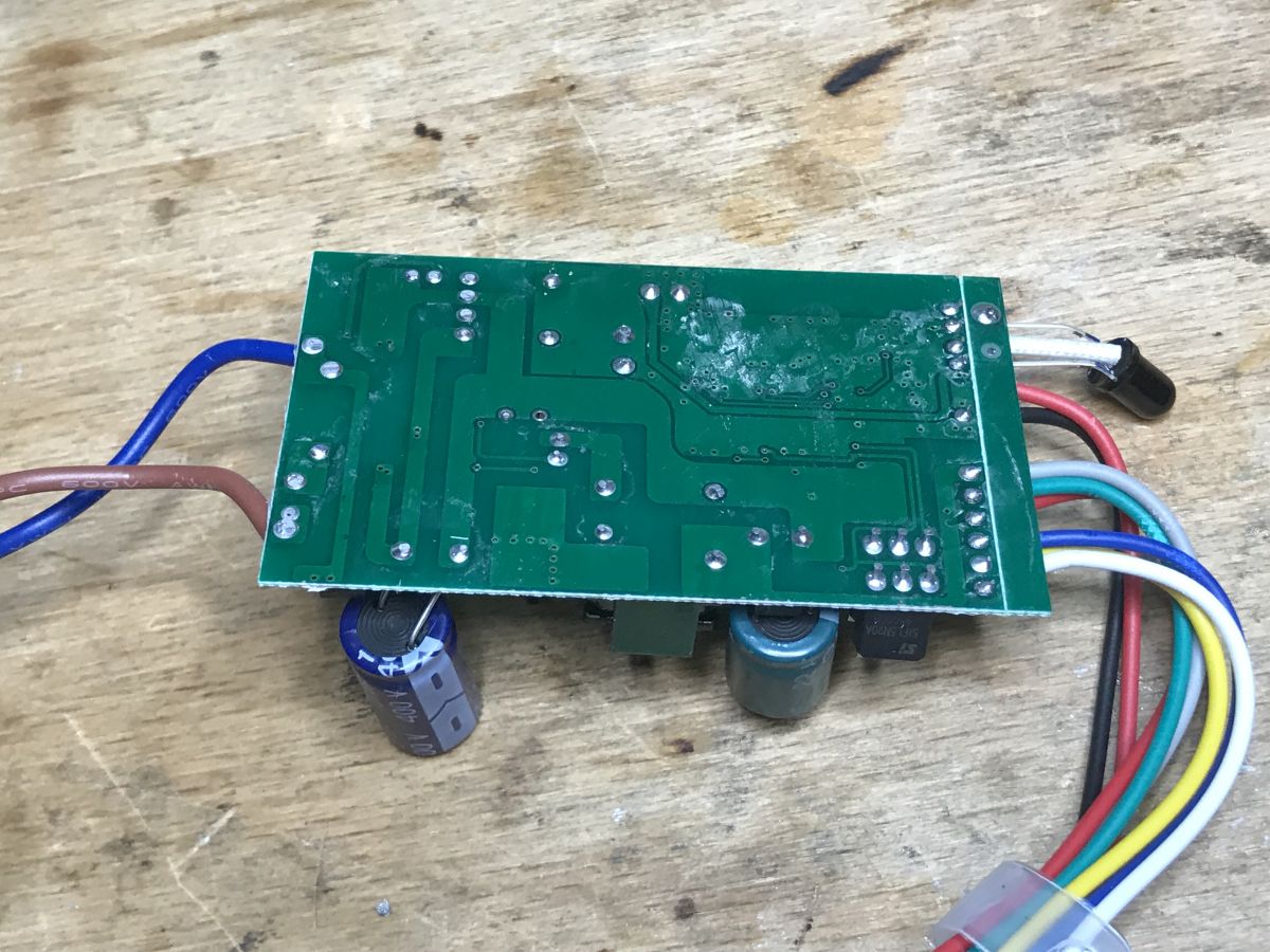

Zostaje jeszcze ocenić spód płytki, który wygląda słabo. Musiała być przechowywana w wilgoci, należałoby to przeczyścić:

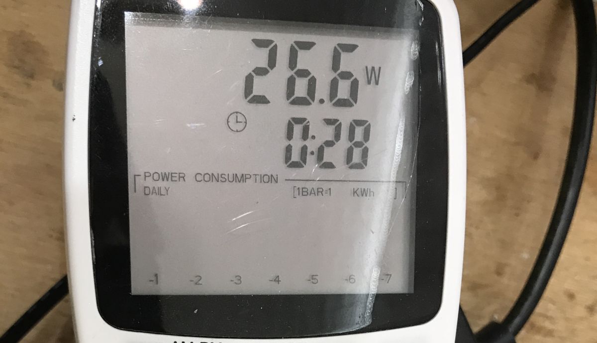

Pobór mocy
W trybie standby (lampa zgaszona, ale Bluetooth siłą rzeczy pracuje):
Największa możliwa jasność:
Zgodnie z oczekiwaniami. Inne urządzenia 'smart'/'iot' też w standby pobierają około 0.5W. Tyle płacimy, za możliwość włączania ich zdalnie.
