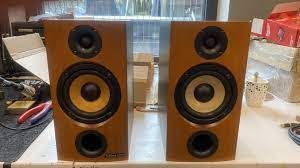

    Zamierzam połączyć zestaw kolumn do wzmacniacza, jednak mają one różne parametry i dlatego wolę się spytać obeznanych w temacie, zanim coś uszkodzę.
    Zestaw to wzmacniacz JVC AX-R332X stereo, mogący obsłużyć dwie pary kolumn A + B, oto dane:
    Moc wyjściowa:
    2x 60 watów
    2 x 60 watów przy 4 omach, 1 kHz (DIN)
    2 x 45 watów przy 8 omach, 1 kHz (DIN)
    2 x 40 watów przy 8 omach przy częstotliwości 20 - 20 000 Hz przy współczynniku zniekształceń < 0,007%
    2 x 40 watów przy 8 omach, 1 khz (0,003% THD)
    Napis ostrzegający z tyłu obudowy, przy złączach głośników: A+B : 8-16 Ohm; A lub B : 4-16 Ohm
    link do aukcji: https://allegro.pl/oferta/jvc-ax-r332-znakomity-wzmacniacz-stereo-12000873727
    Pierwszy zestaw kolumn to para Tonsil ZG25C o poniższych parametrach:
    moc znamionowa: 25 W
    impedancja: 4 Ohm
    system dwudrożny, obudowa zamknięta, każda kolumna posiada głośniki 2xGDN 16/12 8 Ohm, oraz 1xGDWK 9/40 4 Ohm
    Drugi zestaw kolumn to para (chyba satelity) zestawu Diora Yellow Line ZgB 50-8-921. Opis na tabliczce znamionowej kolumn:
    maksymalna moc muzyczna: 80 W
    moc muzyczna: 50 W
    impedancja: 8 Ohm
    Obudowa bass reflex, każda kolumna posiada głośniki: 1xAudax HT130F0 o parametrach:
    nominalna moc: 40 W
    impedancja: 8 Ohm
    1x Audax TM025F1 (wysokotonowy) o parametrach:
    nominalna moc: 35 W
    impedancja: 8 Ohm
    Zdjęcie tych kolumn.

    Możesz użyć obu zestawów, oba podłączyć pod styki A i B, ale używać na raz możesz tylko jeden zestaw.

    Dziękuję za odpowiedź. A jeśli dokupił bym drugi zestaw Tonsil ZG25C lub inny o identycznych parametrach, to czy wtedy mógłbym używać czterech kolumn na raz A+B ?

    Po pierwsze oba wskazane zestawy Tonsil nie są w tym wypadku dobrym wyborem. To są słabe lub bardzo słabe kolumny, w dodatku nie do końca nadające się do tego sprzętu JVC. A to "że działać będzie" wcale nie znaczy, że zagra dobrze. Prawdopodobnie w zbliżonym budżecie kupisz znacznie lepszy sprzęt. Jest to tym bardziej realne, jeśli podliczysz budżet wydany na cztery kiepskie kolumny.
    Po drugie, podłączanie czterech kolumn do wzmacniacza stereo i używanie ich jednocześnie w jednym pomieszczeniu nie ma żadnego uzasadnienia - zagra to znacznie gorzej niż wzmacniacz z jedną parą dobrze dobranych kolumn. Po co chcesz tak robić? Dobre stereo to jeden wzmacniacz, dwa kanały i dwie kolumny. Za uzyskany efekt odpowiada wiele czynników, ale wśród nich dwa najważniejsze to dobre dopasowanie sprzętu w ramach zestawu i odpowiednie ustawienie dostosowane do akustyki pomieszczenia.

    Użyję jednego zestawu kolumn do wzmacniacza.
