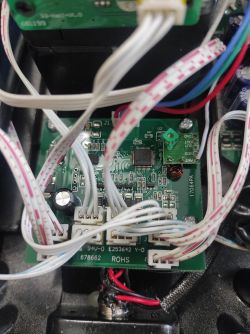

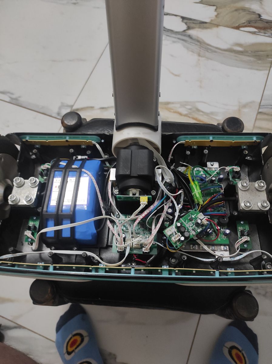

    Deskorolka elektryczna Mini Segway. Nie włącza się, brak pilota, jak włączyć bez pilota na krótko?

    Jak podłączam zasilacz to dioda świeci na zielono czyli akumulatory są naładowane ale deskorolka niewłącza się bo nie mam pilota.
    Jak była nowa to trzeba było pilotem ją włączyć i gotowa do jazdy.
    Niestety pilota zjadł pies.
    Na zdjęciu jest płytka z odbiornikiem radiowym z antenka i potencjometrem.
    Pytanie czy można jakoś obejść to i zrobić włącznik na przycisk

  • #8 20003221
    qest2002
    Poziom 3  
    Deskorolka odblokowana.
    Na płycie głównej jest miejsce na mikro włącznik można go dodać i omijamy włącznik radiowy.
