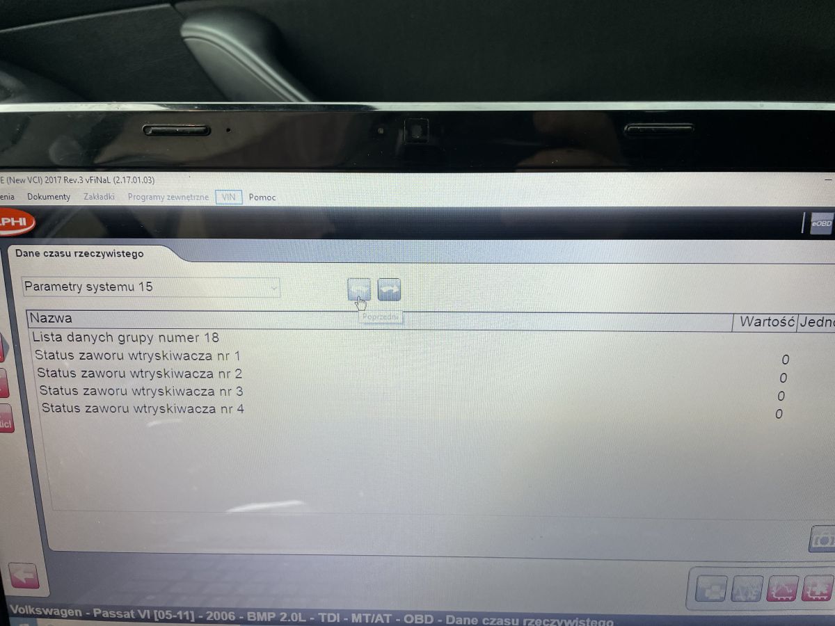

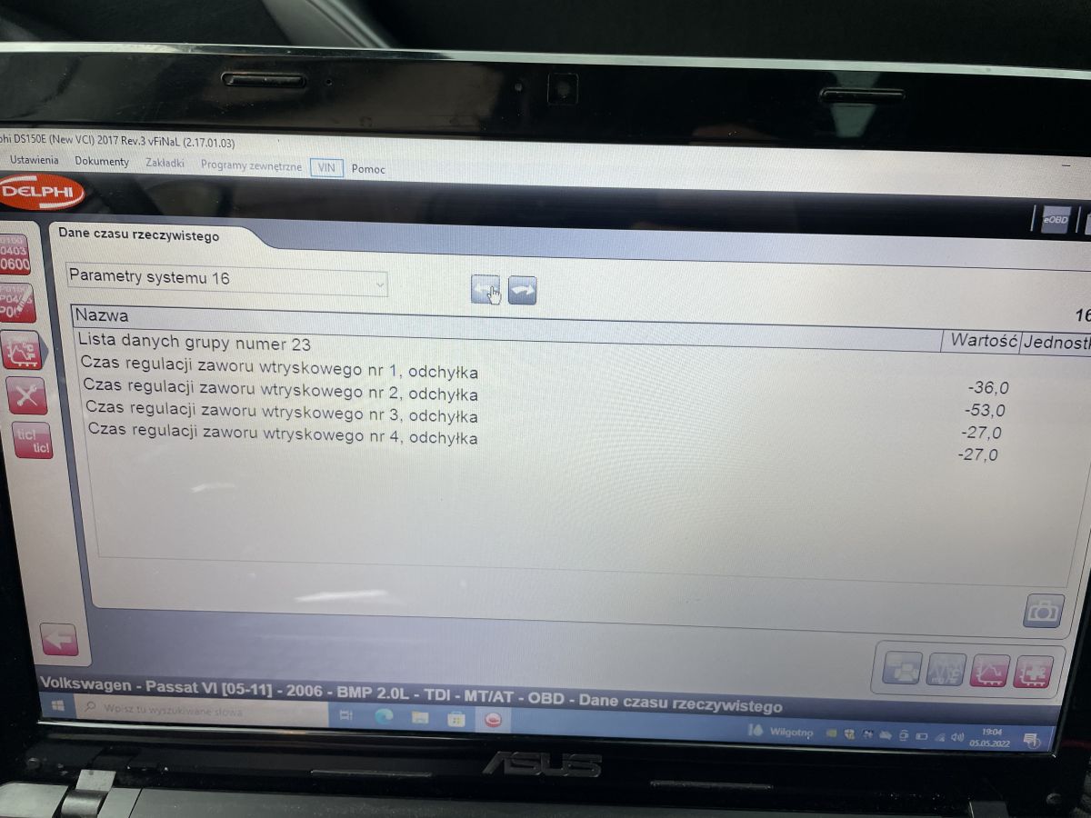

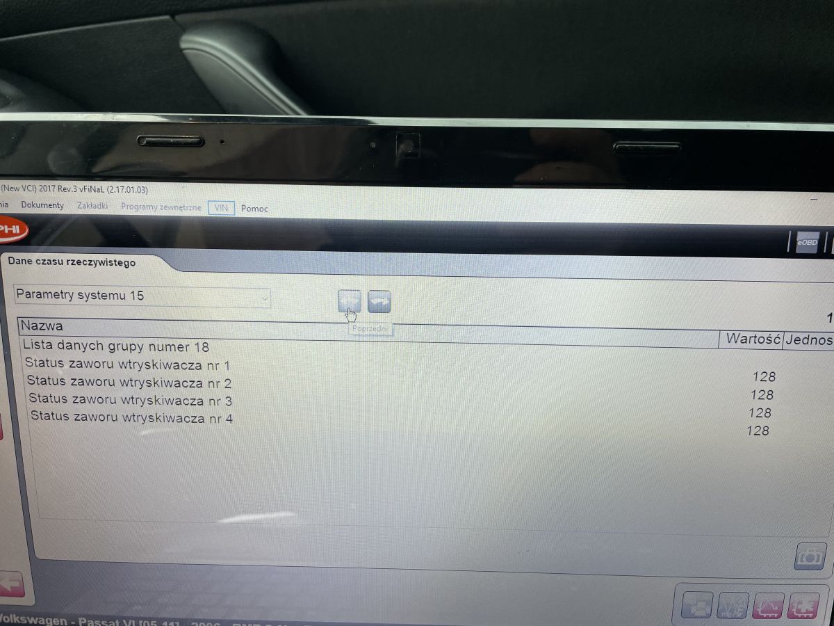

  • #6 20007951
    mateuszjankowski1994
    Zrobiłem zdjęcia pozostałych grup Passat b6 2.0 Tdi - Wysokie korekcje pompowtryskiwaczy Passat b6 2.0 Tdi - Wysokie korekcje pompowtryskiwaczy Passat b6 2.0 Tdi - Wysokie korekcje pompowtryskiwaczy
    Przed pojawieniem się liczby 128 na chwile mignie 4 w grupie 18.
  • #7 20008506
    stalin2
    Możesz spróbować zamienić kolejnością pompowtryski i sprawdzić korekcje , wtedy będziesz wiedział czy to wina ciśnienie sprężania czy pompowtrysku .
